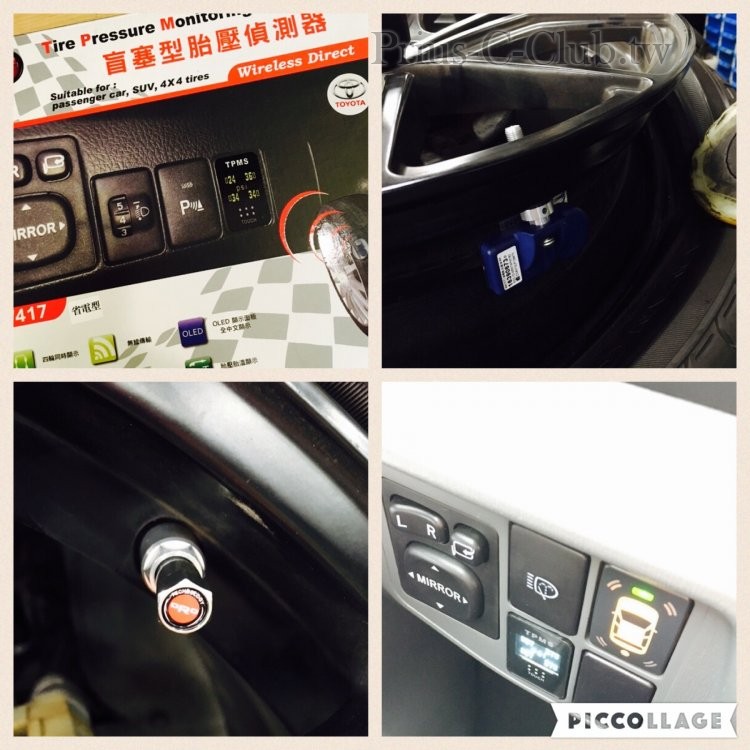

发表于 2016-10-7 19:49 | 显示全部楼层
我P3原本用TyreDog...
但是裝在氣嘴上的頭實在太大顆
加上離心力...輪框有被甩到...出現刮痕
也深怕塑膠氣嘴斷裂
今天就把它換成ORO W417盲塞型的
美觀多了附上美圖
