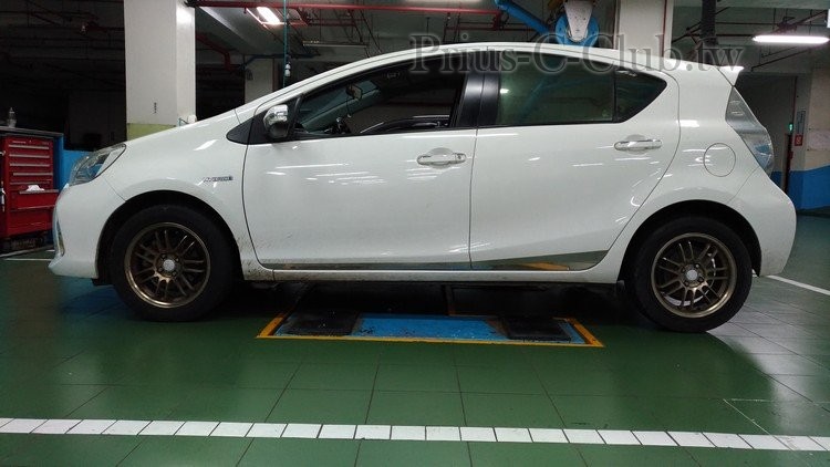

今天又來換剎車油了

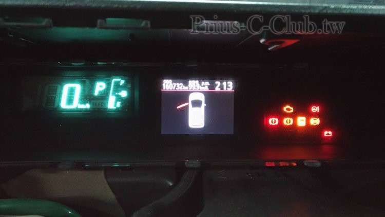

里程16萬換第四次
掀起了你的蓋頭來

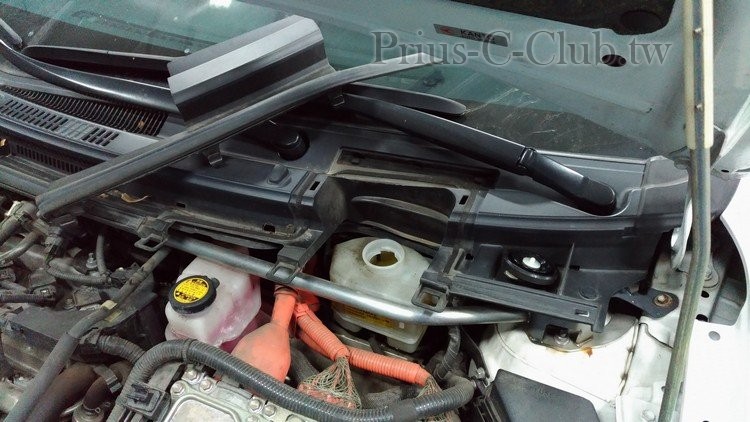

先把剎車油壺內的油抽光

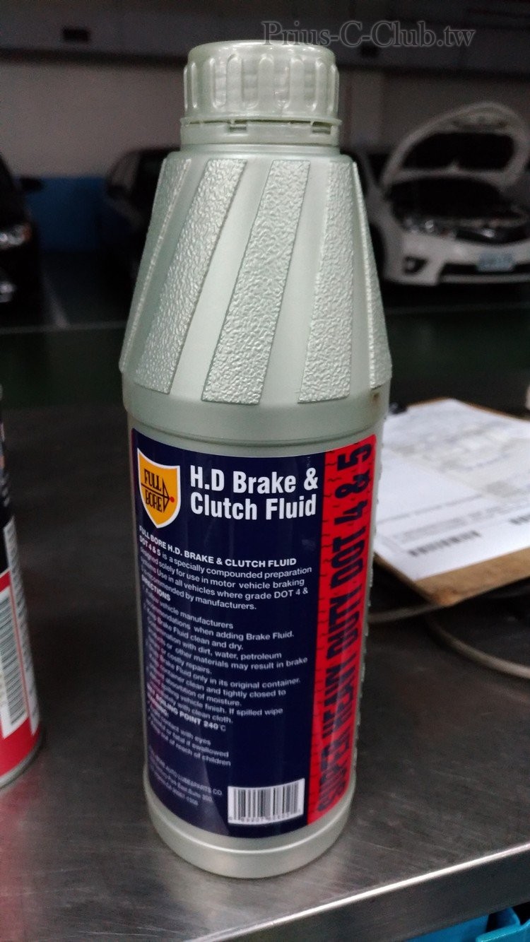

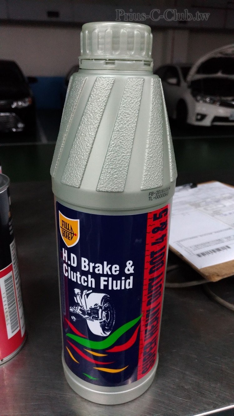

以前都用原廠三號剎車油
這次試試飛寶四號剎車油
四號的規範是比三號嚴苛的

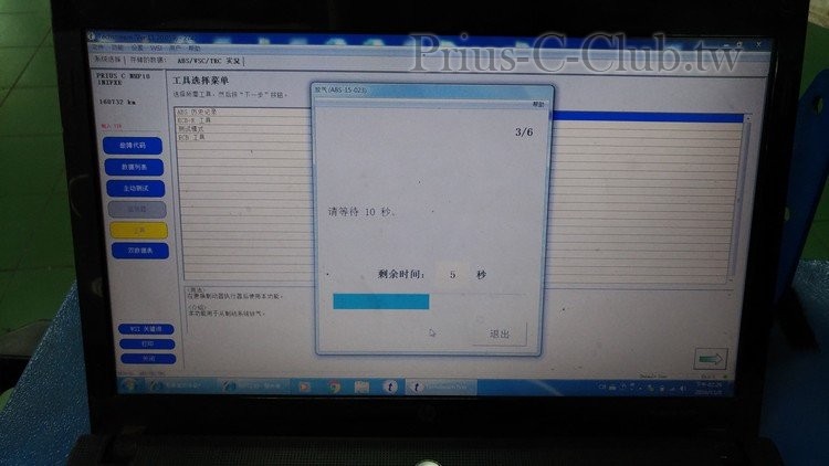

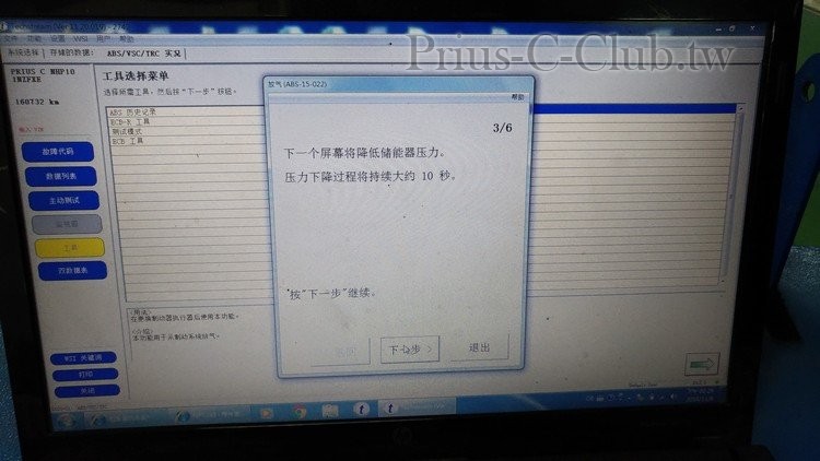

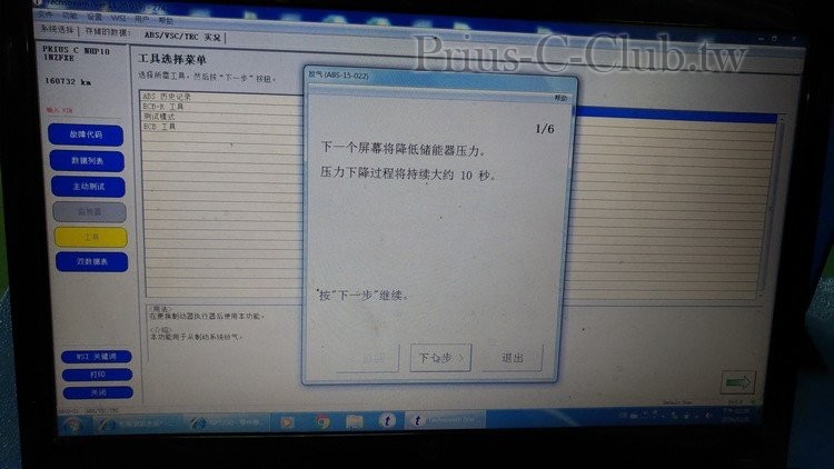

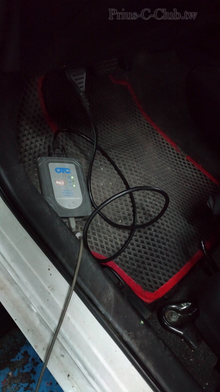

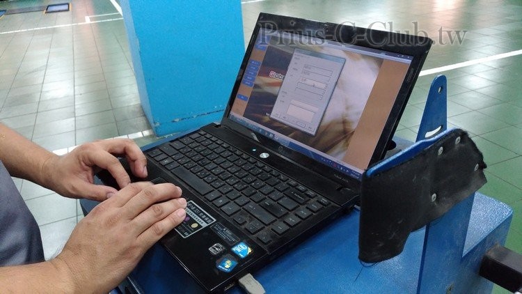

Prius C換煞車油是要插電腦的

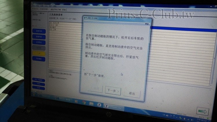

開始囉~
從右後開始
只要踩一下
就會把油一直排出來

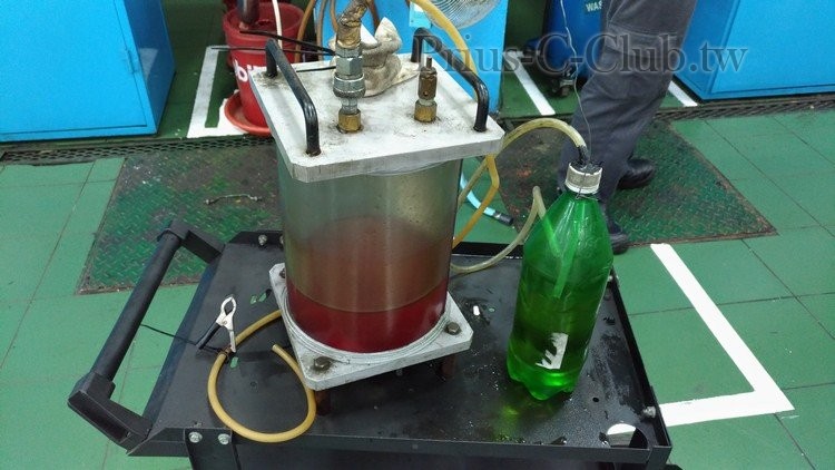

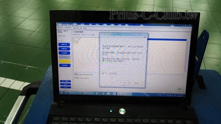

原廠技師掛了個廢油桶在接
然後是左後

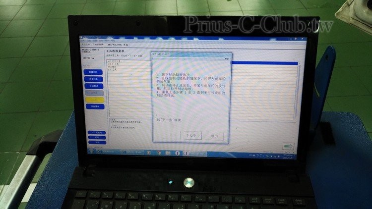

接著是左前
前面的要一直踩放踩放
不像後面只要踩著
然後是右前

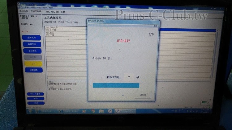

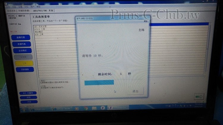

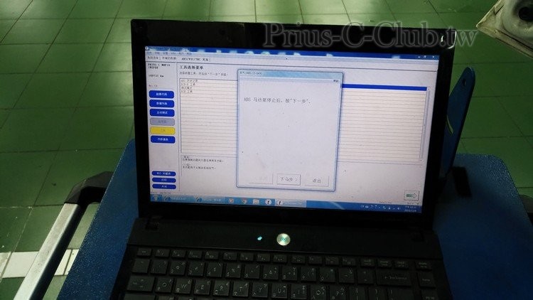

最後進行排氣
總共要進行六次動作
第二次
按下去之後開始排氣
運作十秒鐘
然後準備做下一次

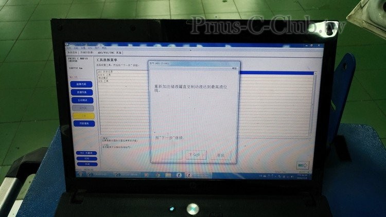

最後把剎車油加滿

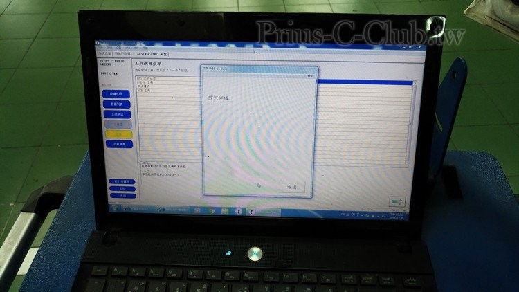

然後會轉一轉
完工

我煞車油去朋友家輪胎行換,沒有插電腦,可以順利更換,使用起來也沒問題
所以插電腦是必須的嗎
 楼主| 发表于 2016-11-9 04:10 | 显示全部楼层
dodgers 發表於 2016-11-8 17:38
所以插電腦是必須的嗎
倒也不是必須

发表于 2016-11-18 12:24 | 显示全部楼层
拿寶特瓶當廢油桶 ? 這是回到原廠嗎 ?
 楼主| 发表于 2016-11-19 00:24 | 显示全部楼层
denkiman 發表於 2016-11-18 12:24
不然要拿什麼當廢油桶?
是原廠呀~
发表于 2016-11-19 11:56 | 显示全部楼层
apple 發表於 2016-11-19 00:24
不然要拿什麼當廢油桶?
是原廠呀~
我還以為會有專屬容器之類的.
用寶特瓶我還以為是外廠.
 楼主| 发表于 2016-11-19 12:15 | 显示全部楼层
denkiman 發表於 2016-11-19 11:56
我還以為會有專屬容器之類的.
用寶特瓶我還以為是外廠.
專屬接廢油的保特瓶容器XD
