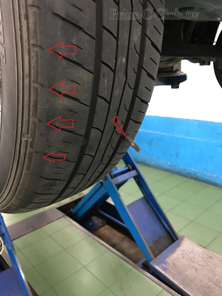

前幾天7萬保養發現駕駛側的前後輪靠外的胎側吃胎較嚴重
胎外側的胎紋磨平了{:006:}
後輪還中了一根釘
來跟技師討論下
原因應該是我每天通車上下交流道都向右轉
我右轉的時候車速都較快、車身向左傾導致
其實中間胎紋還有3mm...失策

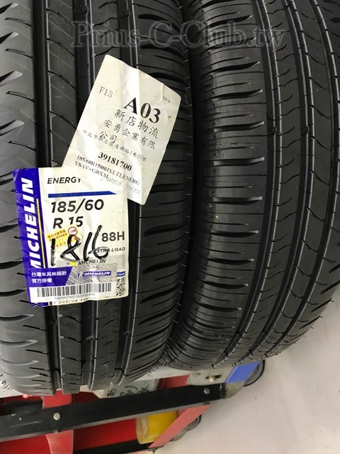

決定更換 米其林 185/60/15 88H saver+
更換地點:中壢馳加環西店
更換價格:2700*4=10800(現金價-目前的優惠價)

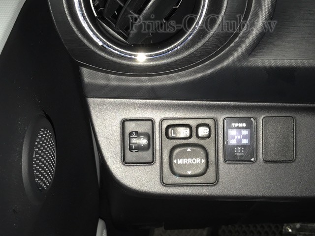

所以順便安裝胎壓偵測器 ORO 417
價格:5300(原價6300元,一次更換四輪折價1000)

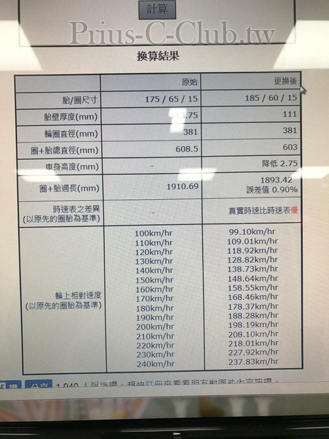

下面有附一張輪胎換前換後的速度比較圖(電腦計算出來的)
開了兩三天油耗看起來跟原廠胎感覺差不多

駕駛測的輪胎外側吃胎很嚴重
駕駛測的輪胎外側吃胎很嚴重
駕駛測的輪胎外側吃胎很嚴重
電腦計算舊胎與新胎的速度差異
電腦計算舊胎與新胎的速度差異
電腦計算舊胎與新胎的速度差異

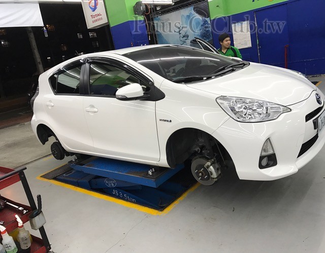

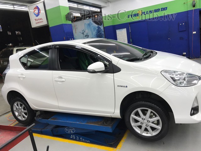

穿上新鞋

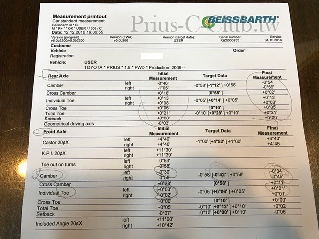

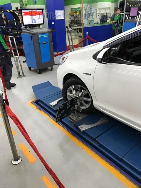

3D定位
3D定位
看不懂的定位數據~誰可以幫忙看看這樣到底有沒有問題嗎?
ORO 417 可以顯示胎壓和溫度

沒錯! 原本預計可以開9萬的,近期去做保養時有請保養人原在保養單上記錄我的胎紋,換下來時還有3mm,但是因為6萬公里時沒有調胎,如照片紅色箭頭處磨平了,所以"提早"下課了,但後來找輪胎在爬文時,文章有說到輪胎的壽命,我想除了胎紋之外,從生產日期到使用的總和時間還是不要超過5年可能比較好,畢竟安全在安全上的考量是比較重要的,去換胎那天老板說:你這條就開了7萬,那我幫你換的這條不是開更久...(OS可能是這個人的錢不好賺這樣...)
