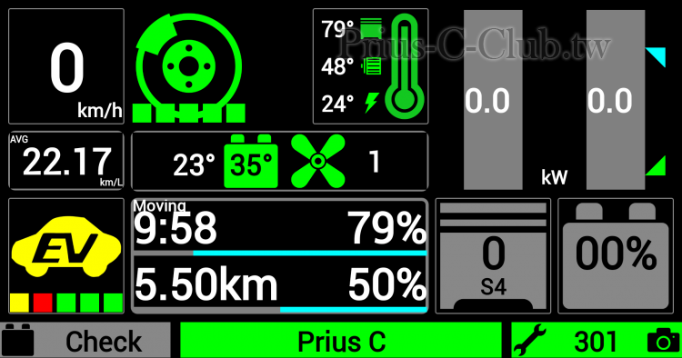

Hybrid Assistant APP
https://play.google.com/store/ap ... iusfan.info.bthsd10
我自己實測的結果是, Prius C 也可以用喔!(當然你必須先擁有OBD2才行)
以下 Reference data 節錄自友站 Hybrid Club -- Lyuxing大大 的發文:(如有違法,請告知後刪除)
http://hybridclub.tw/forum.php?mod=viewthread&tid=49729#.WHxKPht96Hs
這是一套專門為了油電車所設計的APP,他能夠在同一個畫面中很清楚的顯示油電車所需要的資訊, 並且能夠將資訊儲存起來,也可以直接觀看行駛狀況與車輛的資訊。
使用這套APP你必須有下列3項東西:
  • 一支安卓手機(4.0版以上比較好)。
  • 一個藍芽或Wi-Fi的OBD Dongle。
  • 一台TOYOTA的油電車(廢話XD)。
當然,如果你的車機是安卓系統,那你就能更享受了。
或是透過手機螢幕投射的方式也可以有類似效果(只是無法觸控)。
軟體的功能在這邊稍為敘述一下,詳細的資訊可以參考官方的QIG:
https://drive.google.com/open?id=0B8xG59QDgvQ3NzNKeUF2ZENmZGs
http://hybridassistant.blogspot.tw/p/dashboard.html
功能介紹:
    1.車速(Km/h)    13.行駛時間
    2.煞車記錄(5次)    14.行駛距離
    3.目前煞車狀態    15.大電池最高溫度
    4.變頻器水溫    16.大電池風扇狀態
    5.油電動力狀態(S1A~S4)    17.OBD連接狀態
    6.引擎溫度    18.大電池風扇速度
    7.ICE功率(KW)    19.航程中EV模式行駛時間(%)
    8.大電池充放電量    20.EV模式行走距離(%)
    9.EV模式    21.引擎轉速
    10.EV模式記錄(5次)    22.大電池充電狀況(SOC)
    11.大電池電壓檢測    23.OBD讀取速度
    12.大電池進氣溫度
其中第5點(油電動力狀態)尤其重要,在HybridClub的文件中有提到,Prius的運作模式有S1、S2、S3(a&b)、S4
S1:預熱模式。
S2:噴油模式。
S3:引擎加溫模式。
S4:一般模式。

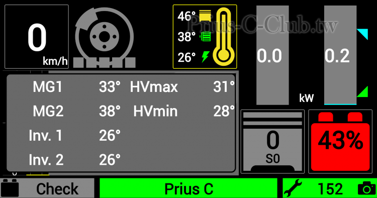

如果能夠看一下狀態來改善自己的行車方式,相信對油耗一定有很大的幫助。   除了這個之外,點擊第1點、第21點與第22點,還可以看到油耗、引擎或HV系統的運作。
油耗:
Inst:瞬間油耗。
Avg:平均油耗。
Avg:平均車速。
Fuel:燃油總使用量。
引擎這邊提供了:
STFT:短期燃油調整。
LTFT:長期燃油調整。
Ign T:點火時間。
LOAD:發動機負載。
MG1:電動馬達的轉速。
MG2:電動馬達的轉速。
Accel:油門踏板角度。
g/kWh:燃油消耗。
而HV系統則有:
CCL:充電量。
DCL:放電量。
Volts:目前電壓。
Amps:目前電流。
**其他就待自己去玩吧!!

我自己是用這種 Mini ELM327 Bluetooth ON/OFF(帶開關)
-- ELM327 V2.1SW,具有停車後自動斷電功能
(隨便舉例) http://goods.ruten.com.tw/item/show?21637575407647
不管是 TORQUE 或 油電車監控軟體 Hybrid Assistant,
我的Prius C 這兩套軟體都可以正常使用. (但他不支援 iOS, 只支援 Android)
