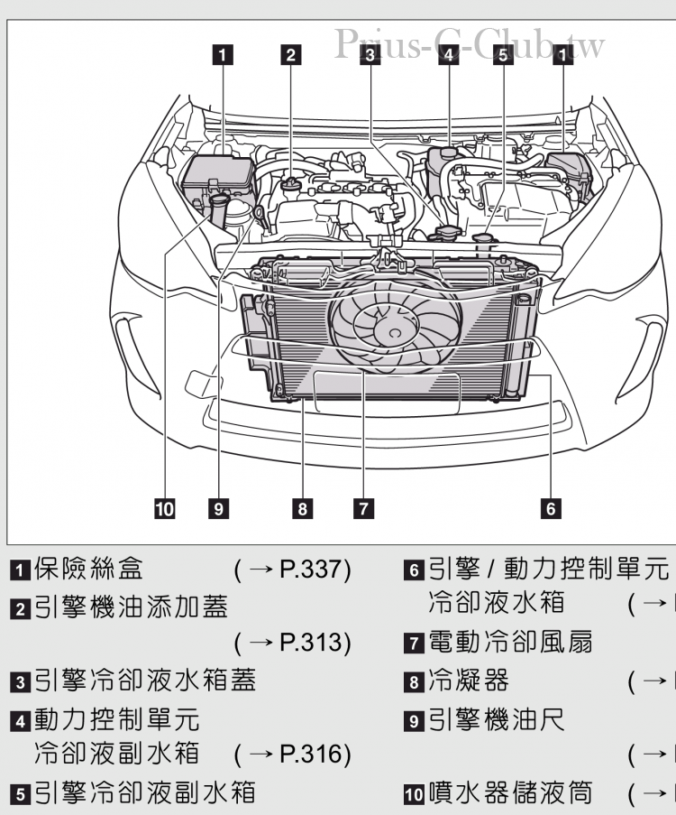

3號 要間中打開檢查 (一定凍車打開), 5號副水箱水位不能盡信[code], 特別是老車.
因為3號水箱蓋會慢慢老化失靈, 連接主副水箱的幼喉管可能會破裂/阻塞. 副水箱的冷卻液便不能為主水箱補充.

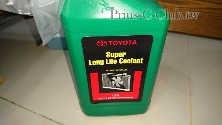

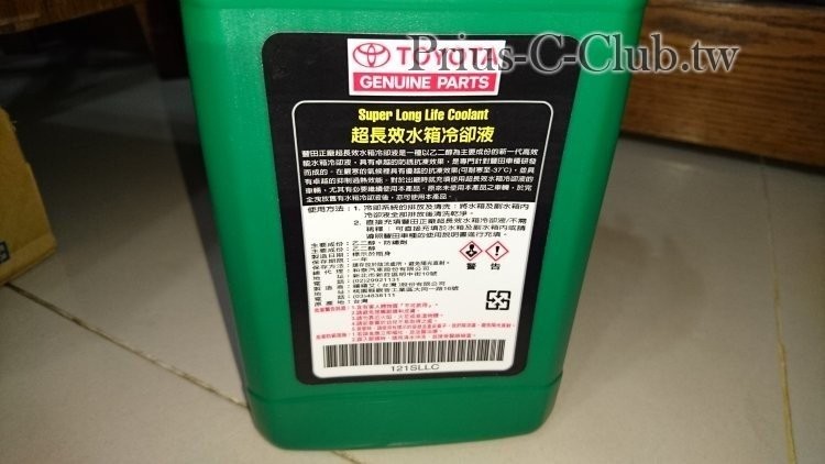

原廠一罐220元,我買一罐自己加,後來看蝦皮有人在賣一罐110元。
发表于 2017-4-6 14:17 | 显示全部楼层
原廠冷卻液 220  可以加水箱和油電系統冷卻用

PC 引擎冷卻水和油電系統冷卻水 都是添加一樣
引擎加5號  油電加4號  平常3號不用動(檢查5號液位高度即可)
不建議加水
因為現在都是長效型 加水會稀釋內容物導致散熱效果變差
直接去原廠買一瓶就好 兩百多一罐1L  可以加很久
10號才加水
 楼主| 发表于 2017-4-5 08:32 | 显示全部楼层

冷卻液你確定要加“水”嗎?
回原廠保養就可以買一模一樣的冷卻液了!
一公升裝的,價格忘了,不過還好!
4號和5號是加一樣的冷卻液,我補充過了!
 楼主| 发表于 2017-4-3 18:18 | 显示全部楼层 |阅读模式
請問各位大大PC 水箱是從圖中5的位置加水嗎?謝謝
发表于 2017-4-3 19:51 | 显示全部楼层
Prius C有兩個冷卻水箱
引擎的是在5號沒錯
 楼主| 发表于 2017-4-3 22:09 | 显示全部楼层
所以平常自己加水的話 只要加5號水箱嗎?
謝謝
