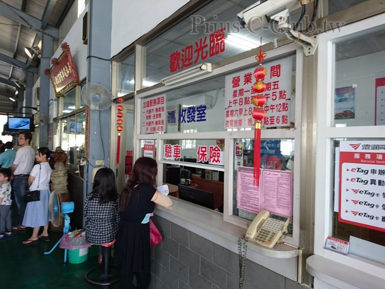

到報到窗口繳費(第一次驗車費450元)   PS 10年後 一年兩驗 第一次450 第二次300

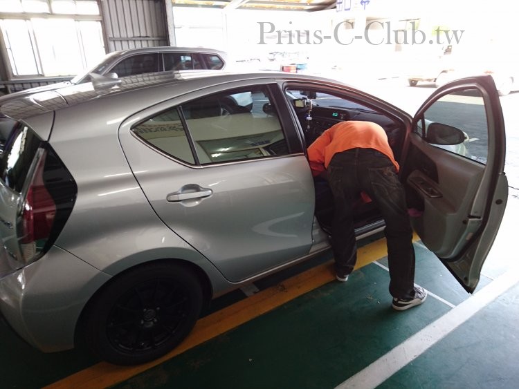

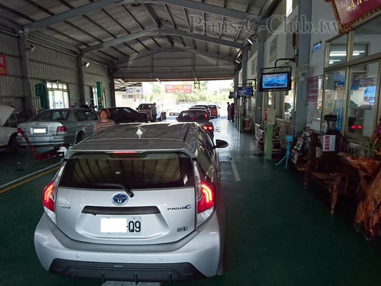

排隊驗車 依據監理站公告項目驗車 包含外觀、燈係檢查等等 不能有HID(除非行照為HID型)或不亮情形
唯一好處 油電車 不用驗排氣  其他項目都依樣

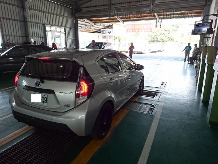

煞車等檢驗項目
核對車身號碼
以上完成驗車  一年後再來
