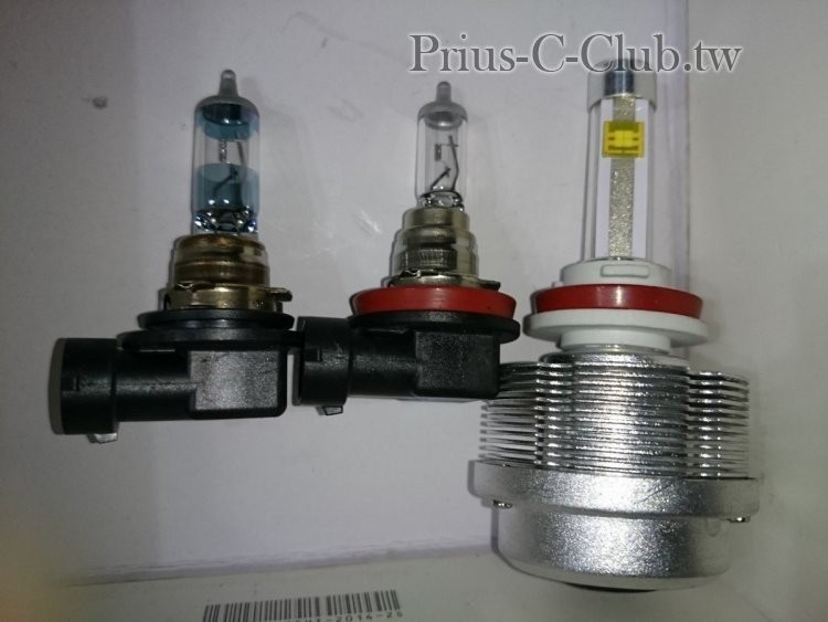

從原廠鹵素燈泡-> PHILLIPS鹵素增量版(水晶之光/超極光)-> 台製40W 4300K HID-> PHILLIPS X-treme Ultinon LED19W 免風扇-> LED大燈 PHILIPS ZES晶片(RCi) H11 6500K 30W 免風扇
發現每家LED差異很大 不論晶片規格/瓦數/散熱/亮度/光型/價錢/壽命 這點想改燈的大大們要多加注意
連結LED 3600lm H11霧燈 (只放在霧燈使用)
連結  PC 升級LED大燈 (PHILIPS LED) (大燈用)
連結  LED大燈 PHILIPS ZES晶片 H11 6500K 30W 免風扇 (大燈用)

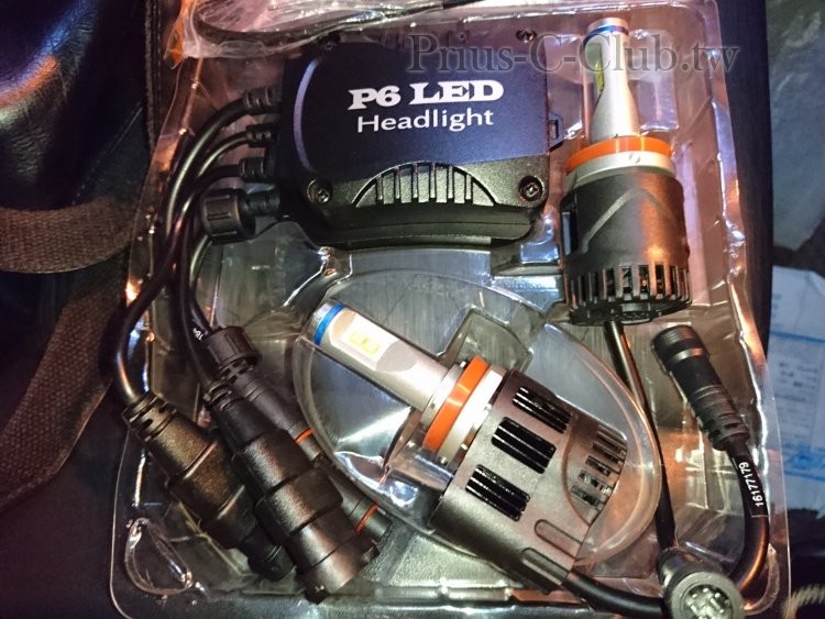

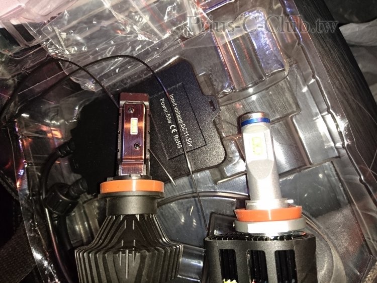

再測試新買一組P6 LED 55W 6000K(風扇版)

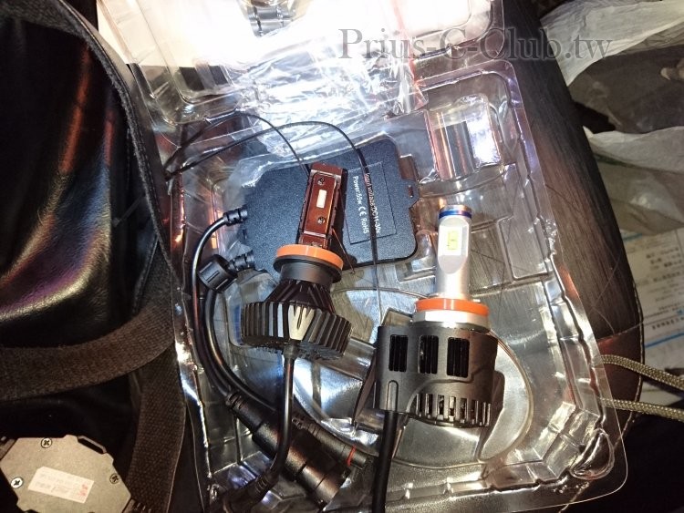

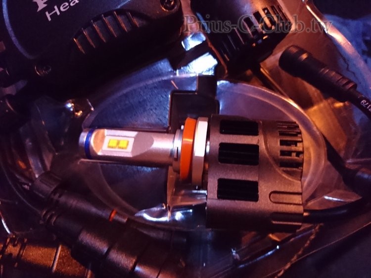

規格介紹:
LUMILEDS LUXEON MZ 晶片( 四片)
功率:55W
高流明:5200LM每個燈泡,10400LM 一組
電壓:DC11-30V (12V~24V)皆可使用
發光角度::360
LED芯片:飛利浦LED
防水等級:IP 67 經實際入水一公尺測試
焦距/光型可調整LED
此產品:保固1年
LUMILEDS LUXEON MZ LED 特色與優勢:
1.方便,快速安裝。
2.高衝擊/耐振動/高防水。
3.內置限流電阻。
4.高功率。
5.高強度和高亮度。
6.降低溫度取代舊燈泡。
7.保護燈具/減少霧化機會。
8.超白光照明提供夜間駕駛高水平的道路安全。
9.綠能減碳和綠色環保產品。
10.瞬間點亮。(因保護晶片延遲時間約0.3秒 待風扇全速運轉後亮起)

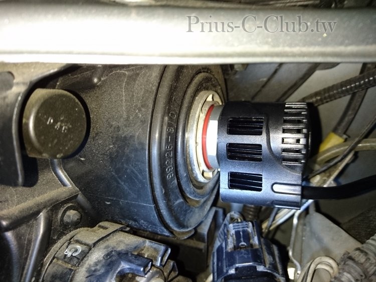

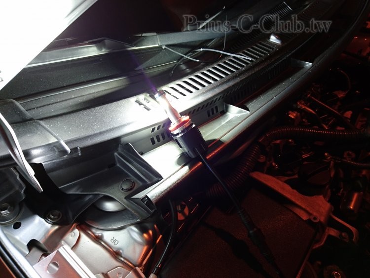

目前使用心得:
1.亮度媲美HID (超滿意)
2.光型/切線/飽和度高
3.黑夜和下雨天起霧效果好 (體驗黑夜高速公路和山路/下雨天/夜間起霧山路)
4.風扇聲音只有車內冷氣全關時稍微聽到
5.大燈溫度低 但穩壓控制器器溫度稍高(要稍微注意安裝散熱問題)
6.以目前使用過四組LED 效果最滿意 只剩壽命需要時間考驗 (也要注意風扇壽命 因為瓦數高散熱需靠風扇)

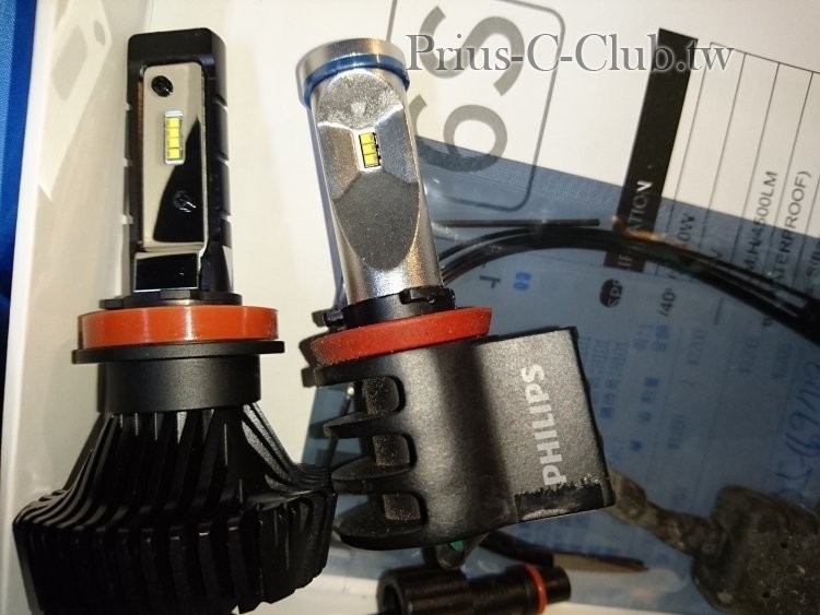

以下是我3組LED 使用在大燈心得
亮度 : P6 PHILIPS MZ >> PHILIPS ZES晶片(RCi) > PHILLIPS X-treme Ultinon LED(PHILIPS原廠)
光型 : P6 PHILIPS MZ > PHILLIPS X-treme Ultinon LED(PHILIPS原廠) >> PHILIPS ZES晶片(RCi)
切線 : P6 PHILIPS MZ =  PHILLIPS X-treme Ultinon LED(PHILIPS原廠) >> PHILIPS ZES晶片(RCi)
價錢(以下三組不超過三張小朋友) : PHILLIPS X-treme Ultinon LED(PHILIPS原廠) > P6 MZ > PHILIPS ZES晶片
壽命:
        PHILLIPS X-treme Ultinon LED (PHILIPS原廠) 使用剛滿一年 燒掉一顆 (已換下)
        PHILIPS ZES晶片 使用尚未一年 持續觀察中 大燈光型不佳 移到霧燈使用 效果不錯)
        P6 PHILIPS MZ 使用尚未一年 持續觀察中 (目前安裝大燈使用)

发表于 2018-3-31 11:23 | 显示全部楼层
這一組我用了快三年,相當滿意
當年忘了挑K數,賣家隨機出了個原廠清光色4000K左右的色溫
還好他給我清光色,好幾次晚上從阿里山下山,在雲霧裡超好用
幾乎用不到遠燈{:070:}

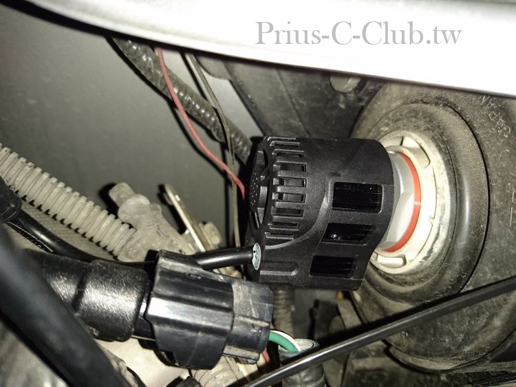

 楼主| 发表于 2018-4-2 09:27 | 显示全部楼层
rockmanx031001 發表於 2018-3-31 11:23
這一組我用了快三年,相當滿意
還好他給我清光色 ...
這組亮度真的不錯
用到現在覺得  唯一缺點 風扇聲音有點大
不知大大的會有感覺嗎?
发表于 2018-10-23 00:13 | 显示全部楼层
bmw5828 發表於 2018-4-2 09:27
這組亮度真的不錯
用到現在覺得  唯一缺點 風扇聲音有點大
不知大大的會有感覺嗎?
老實說無感耶,因為我發現他風扇護罩容易刮到葉片
所以我安裝時很注意這點,正確安裝好車內幾乎是無聲的
