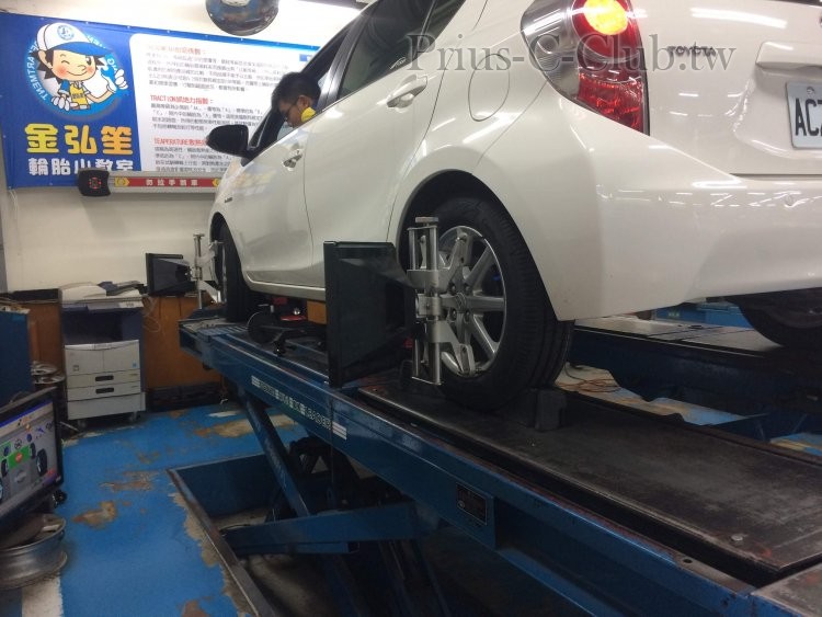

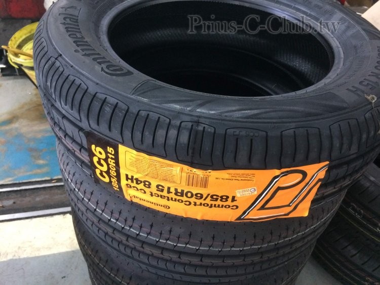

本帖最後由 老行家 於 2019-6-9 17:01 編輯
今天去換輪胎了,問了兩間輪胎老闆,跟您一樣不建議小車換失壓續跑胎。
我有問到 全新國產15吋框+普利施通195/65/15續跑胎 全車$19200
這台pc換過 1. 好事多米其林saver+與 2. 雜牌四輪$8000。
討論後,金弘笙老闆掛保證說 這個 德國馬牌系列(如圖) 比米其林saver+安靜很多。
我今天問,金弘笙米其林與德國馬牌一樣錢 $9600,可以接受吧!
我們剛開市區回來,剛從雜牌$8000換德國馬牌,方向盤變輕,後座乘客說好像不錯。
之前米其林save+每次壓伸縮縫很滑,會嚇到。$8000雜牌明顯不會滑,但真的吵一些。目前里程才11.5萬,大家參考一下~謝謝熱心車友!
