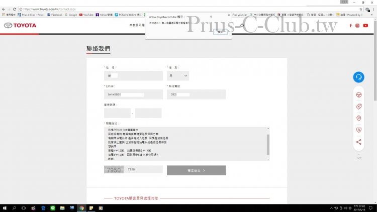

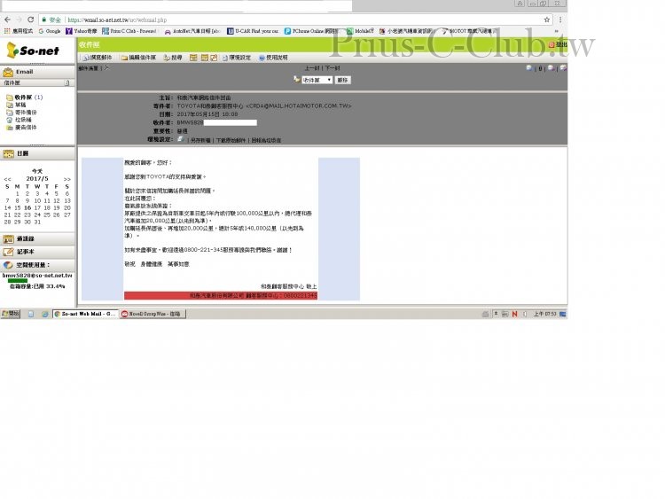

5/16更新
回信內容如下
親愛的顧客,您好:
感謝您對TOYOTA的支持與愛護。
關於您來信詢問加購延長保固的問題,
在此回覆您:
廢氣排放系統保證:
原廠提供之保證為自新車交車日起5年內或行駛100,000公里以內,總代理和泰汽車追加20,000公里(以先到為準),
加購延長保固後、再增加20,000公里,總計5年或140,000公里(以先到為準)。
如有未盡事宜,歡迎透過0800-221-345服務專線與我們聯絡。謝謝!
敬祝 身體健康 萬事如意
和泰顧客服務中心 敬上和泰汽車股份有限公司 顧客服務中心:0800221345
既然有大大們提供延長後出保紀錄
各位大大們就看您需求是否購買延長加保(油電系統原本保固就五年 沒有加買延長變六年)
記得購買前確認加保內容
以確保自身權益

想求證為何原廠專員說法會不一   是每廠出保規範不同 還是解讀不同
為求慎重 我寫客服信詢問 (寫信內容於7樓)
待回覆後跟各位報告
