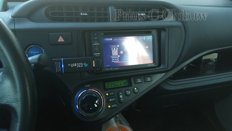

更新一下,想裝的都差不多裝了
車機國際牌CV-VB600T+無限影像傳輸器EZCAST PRO:
這個HDMI額外供電功能
搭配EZCAST PRO好用,不須額外拉線
(註:一般市面上的投屏器不接受HDMI供電,EZCAST PRO可調整USB或HDMI供電)
倒車鏡頭使用市售的180度廣角鏡頭
可切換多種畫面

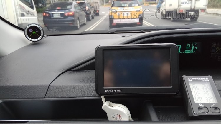

mobileye 630 + GARMIN導航:
導航機直接放在方向盤駕駛座正前方
不用斜眼喵車機導航比較安全
NUVI40的舊機
升級到4692 ,可投屏至車機
我是用名片架和魔鬼氈固定,所以平常沒在用導航的話是換成手機,當手機架固定在這個位置
旁邊是胎壓偵測器,胎壓狗牌2490+安裝1500,胎內式"可換電池"
左上邊是mobile630,與前車距離用秒數表示
當初安裝設定0.6秒會警示
車道偏移,行人偵測,近距離撞擊警示...等等很多功能
老實說很實用,讓自己開車習慣更好

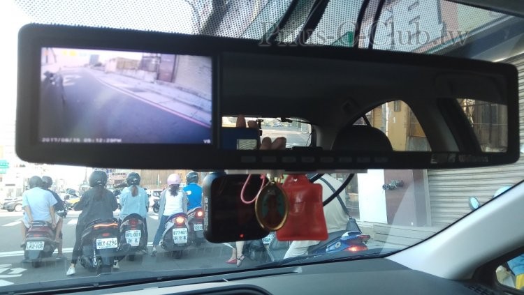

目擊者X8+GARMIN GDR35D:
目擊者X8只裝車側錄影,當作可視盲點系統
GDR35D車前後錄影720P,老產品了這個
其他心得:
想另外再裝盲點偵測系統,就是那種微波雷達那種
不用一直看螢幕比較方便
另外車機+投屏=無用 老實說...
開車又不看youtube,影片
花了快10000換了音響有點浪費
還不如換GARMIN 4695R音響始終是音響,只須聽音樂廣播功能,其他都是多的

发表于 2017-6-14 00:53 | 显示全部楼层
雖然每個人的需求不一樣...
只是我的想法是  車機一裝就是要用個3,5年以上  有些功能你現在不需要  但過一陣子可能會超級想要  反倒是現在很想要的功能  後來也會有可能變得不是最需要  有擴充性的主機比較具前瞻性!!
 楼主| 发表于 2017-6-14 01:47 | 显示全部楼层
阿草 發表於 2017-6-14 00:53
雖然每個人的需求不一樣...
只是我的想法是  車機一裝就是要用個3,5年以上  有些功能你現在不需要  但過一 ...
其實我只想裝新視界 180
因為目擊者X8不能裝
PC已經買4年多了,其實沒需求車機其他功能拉XD
想說既然裝車機,當然裝好一點的
只是ANDRIOD AUTO 和CARPLAY 機ˋ種太貴了
(最近裝目擊者X8+mobileye 就花了快7萬...)
乾脆買有HDMI MHL功能的車機
剛剛看到國際牌CV-VB600T
沒導航功能,有MHL才9000
不過網路心得好少
 楼主| 发表于 2017-6-15 15:38 | 显示全部楼层
要去裝了
國際牌CV-VB600T+KINGTECH HV1804 180度智慧倒車鏡頭.四態顯示鏡頭
那間沒賣新視界180或超視界190
想想功能差不多都一樣
不要這麼快壞掉就好
一起裝比較方便

发表于 2017-8-17 16:20 | 显示全部楼层
投射很大好處可以用手機直接導航(GOOGLE導航)
但是你又有GARMIN導航機....
所以只剩下倒車顯影的功能
其他幾乎要用到才有價值,主要還是看需求
沒需求這樣車機不如買高級音響主機 享受好音質
盲點我覺得換車比較實際,便宜鑽孔在A柱上的很陽春
