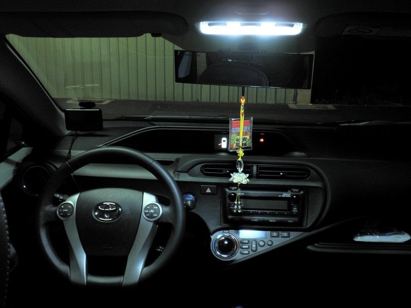

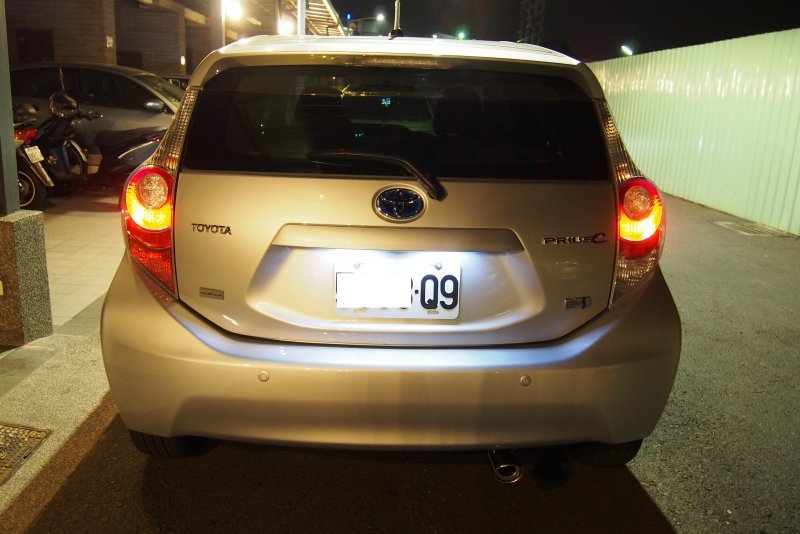

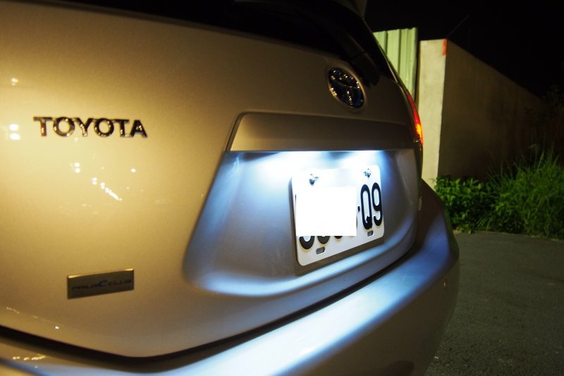

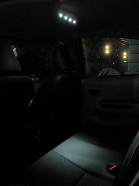

以下是我目前更換的LED規格和實際換裝後照片

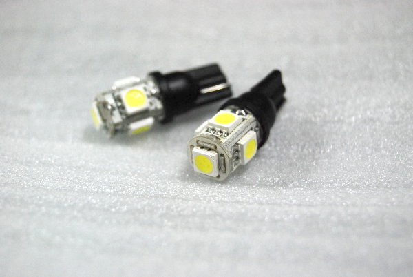

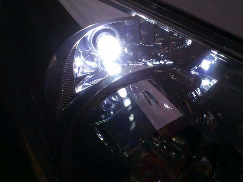

前小燈 一晶 白光 X2 (T10規格) ...目前大燈辦出保換回原廠T10鎢絲燈泡(3/3更新)
室內燈 12晶 白光 X2 (T10規格)

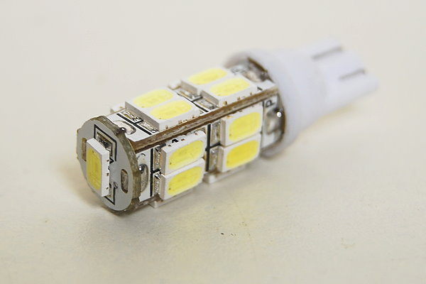

後大燈 17連5630 SMD晶片 LED T10狼牙棒(白光)
後牌照燈 5晶 白光 X2 (T10規格)

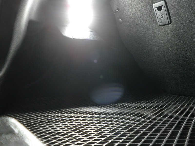

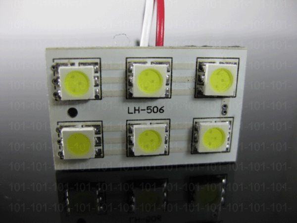

後行李箱燈 6晶 白光 X1 (T10規格)
後座室內燈 OSRAM 4LED 白光 X1

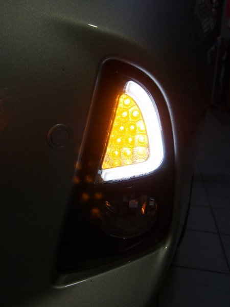

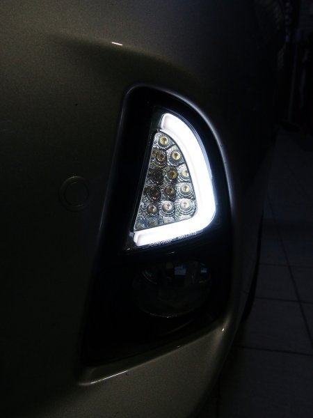

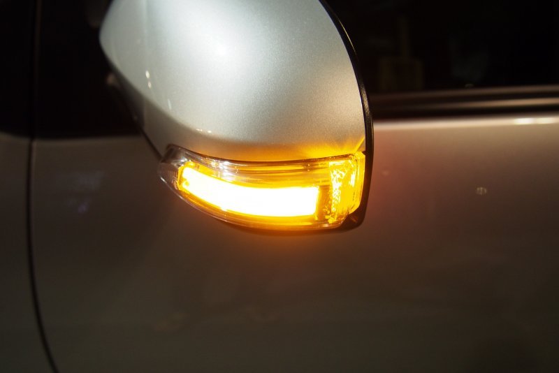

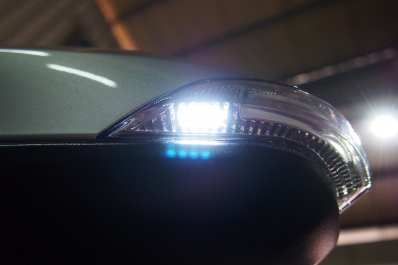

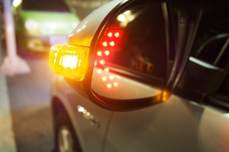

LED 後視鏡三合一方向燈

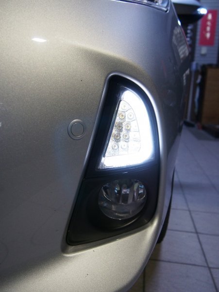

LED前方向燈
以上是目前更換成LED品項....持續進化並記錄
LED好處 低耗電 低發熱 壽命長等優點
缺點光線屬於直線型,廣度較差但光源集中

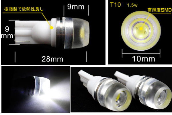

一般LED 分為主要兩總
一總是最早最傳統LED
後來出 LED 的為5050 SMD 晶片式
因為LED 光於 為直線型
另用晶片式 有另外 增加凹、凸透鏡 強化光線分散或聚集
1.凹透鏡
2.凸透鏡

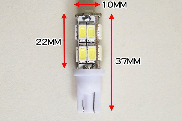

挑選LED 依樣分瓦數 晶片數 和 底座規格 和 顏色
大致選擇方向
1. 燈座規格(T10、T15、T20、1156、1157...等等) [重點]
2. 大小 (有分一顆或者一片的),重點要放得進去燈具內,太大放不進去也沒用
3. 燈顏色
4. 晶片數目
5. 瓦數
LED驅動電壓直流12V,有正負極之分,若安裝時如無法驅動請反向安裝即可。
以上資訊如有誤請大大們指教
发表于 2012-7-13 13:26 | 显示全部楼层
換LED後比原廠燈泡亮多囉...

像是後行李車廂燈 是LH 506想說是不是其它燈也是有類似型號,因為對這個不懂
发表于 2012-7-13 15:04 | 显示全部楼层
我想換室內與後行李箱的 {:087:}
 楼主| 发表于 2012-7-13 15:06 | 显示全部楼层
本帖最後由 bmw5828 於 2012-7-13 15:16 編輯
tequila01 發表於 2012-7-13 14:56
LED 比較沒有分型號
主要差異形體上
大致選擇方向
3. 燈顏色
4. 晶片數目
5. 瓦數
舉例 PC 來說
拍賣場 可以搜尋 " LED T10 " 應該就會有相關產品
或者到汽車精品店或材料行 一樣  LED T10規格 應該就有很多可以選擇
不知這樣說明大大是否有幫助
发表于 2012-7-13 17:07 | 显示全部楼层
米漿大大 室內燈您用黏的應該是正確的選擇
我去買了強力磁鐵片2片要300元  結果只能吸在車頂2顆圓圓的地方而已
其他地方應該都是空心的  吸不住  所以我的燈是歪一邊的 {:068:}
