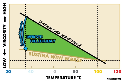

之前也有討論過,就是現今機油技術在一般車種使用上,要持續發展克服的不是耐高溫(之前有跟大家簡單用保險套選擇作比喻),而是在引擎工作環境較低溫度下讓油品仍可維持較高流動性,再來就是機油配方的穩定性,這當然也是各家機油廠牌的不同賣點,但本標題機油的趨勢方向我想大家應該要能先看懂。
以下圖片參考,重點不在內容是哪家油品技術,而是油品技術所要發展的重點與圖片要說明的意義
下圖是10W-30(高里程車推薦)及5W-30的溫度-黏度變化比較圖

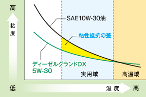

***如何看機油號數SAE***
以5w-30來說,W代表英文的Winter,這大部分網友了解,在引擎工作溫度較低時,機油的流動性越好,越省油,並非專指適合寒帶國家使用,這是錯誤的觀念
所以我們才會常說,同廠牌0w-30比5w-30比10w-30省油也貴一些。
我先引用下面Eneos新日本石油5w-30與10w-30的比較圖表
雖然是日文,但圖表是漢字,清楚的說明:
引擎工作較低溫時,5w-30與10w-30有越大的黏度差距(黏度越低),當引擎溫度越高,則黏度越來越接近,最後交叉,在極高的引擎溫度下(非正常引擎運轉溫度),5w-30最後反過來有較高的黏度表現。
而在圖表"實用域"溫度,也就是正常引擎的工作溫度範圍是在交叉線之前,一般不會產生5W-30較耗油的表現。
也就是說,圖表還告訴我們,W前面數字越低,在引擎工作前到開始工作後,引擎工作溫度較低時,省油性越大,機油的流動性越高(黏度越低)。
這也是為何5w-30比10w-30貴的道理,而一般5w-30都是全合成用油,而有些10w-30還是礦物油,機油的技術跟發展也是持續在進步。

再補充機油VI值的用意
VI值越高,代表該油品在引擎高低溫工作環境的流動性差距越小,也就是引擎工作環境較低溫時,機油不會太黏。
也就是說,除了看機油VI值(黏度指數),如果市場有一種油品(假設)是0W-60,因為要保持高低溫差下的流動性變化不要太大,一般VI值也不會太低。
但以上均反應任何油品的物理特性,高溫下越黏的油通常低溫會更黏,要克服就是要加許多添加劑改良,或所謂VI指數提升劑。
其實機油也是油品之一,基本性質特性都一樣,只要大家觀念不要想複雜,過度神化或追逐某一特規,其實機油的選擇也可以很簡單。
永遠記得,凡事有一好沒倆好,不要自己高估了人類所謂的科技。
