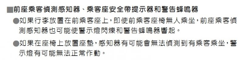

我發現開ECO MODE隨便開都2x KM/L,比Normal MODE好多了!
不過今天下午由龜山往新莊迴龍下山時,卻不預期發出逼逼聲,看駕駛座螢幕顯示為沒繫安全帶那個ico,問題是我一上車就繫好安全帶,
看到那個ico我把安全帶抽出又插回,還是會逼逼聲,我老婆叫我路邊檢查一下,可是還沒停路邊(大概經過15秒逼逼聲),卻好了!
途中,由新莊開回土城,卻都正常沒那些聲音了。
不知道發生什麼事了,真的怪怪的。
发表于 2012-7-15 23:50 | 显示全部楼层
你副駕駛座有沒有坐人?
如果沒坐人,那有沒有放手提袋或是什麼重物?
有時候副駕駛座放5kg左右,某個角度就會逼逼叫,過彎時東西稍微動一下,就又不叫了
 楼主| 发表于 2012-7-15 23:56 | 显示全部楼层
真的好像是這樣耶! 再繼續觀察一下。 感謝兄台的回復。
发表于 2012-7-16 00:04 | 显示全部楼层
是的是的,又讓我想起了西瓜的那件事
 楼主| 发表于 2012-7-16 00:10 | 显示全部楼层
真慘,帶小孩子出門大包小包的。
椅子不能放東西,那只能放地毯上了,可是地毯很髒耶!
有沒其他的作法,真的傷腦筋了。{:045:}
发表于 2012-7-16 00:36 | 显示全部楼层
r580808 發表於 2012-7-16 00:10
真慘,帶小孩子出門大包小包的。
把副駕的安全帶扣上就能隨意放東西,不是嗎?
发表于 2012-7-16 00:49 | 显示全部楼层
變則通~~~
发表于 2012-7-16 07:03 | 显示全部楼层
我表哥的 CRV 買了一個安全帶扣子,平常就插著車才不會叫...
他說我們鄉下沒有人在綁安全帶的...也不會有人抓... ^^;
发表于 2012-7-16 07:51 | 显示全部楼层
{:029:}那粒西瓜三十斤重~
一塊紙板分散重量就行了..
安全帶不知道有沒有跟安全氣囊連動.. 還是各管各的到現在還沒答案~{:019:}
发表于 2012-7-16 09:37 | 显示全部楼层
can 發表於 2012-7-16 07:03
他說我們鄉下沒有人在綁安全帶的...也不會有 ...
+1 {:070:}
我也再想說要去買一個
