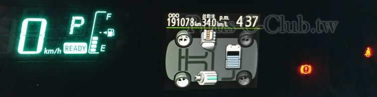

只要別開太快太慢
PC要破30km/L輕而易舉
熄火前還有75%電
這還是一台5年20萬的老車
新港→水上
全平面道路
滿滿的紅燈
由西向東
還逆風喔!
