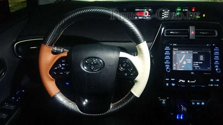

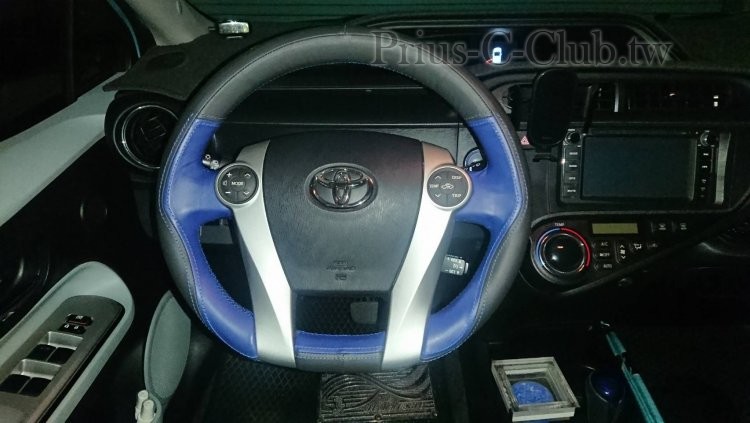

发表于 2019-7-13 12:51 | 显示全部楼层
這是去給店家縫的,上面prius c,下面prius 4.5,手感很不錯
