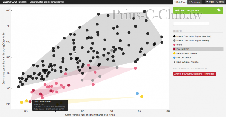

PP = Prius Prime = Prius PHV
PC = Prius C
PP比PC更環保這我們能理解!
但是PP比PC更便宜是什麼魔法?
最近美國麻省理工學院
進行從生產階段到使用過程甚至報廢後回收後
這期間會產生的二氧化碳來進行研究
http://www.carboncounter.com
圖中的Y軸是碳排放
越上面越多
圖中的X軸是成本
越右邊越高
可以看到PP比PC的碳排放低了一大截
而且整體使用成本還低了一丁點
更環保又更省油
喜歡嗎?

发表于 2017-11-13 04:50 | 显示全部楼层
真的,少了觸控大螢幕,也沒太陽能車頂,台灣PP不知在貴什麼?
和泰定價是它在台普及的最大阻力。
发表于 2017-11-13 11:59 | 显示全部楼层
這張表存在明顯的問
電力來源的排碳量?
以台灣綠電比例超級低
政府只想燒煤、燒氣、核電
地熱電卻不給並聯的情況下
整體而言排碳量並不會比較低
僅僅能期待PHV跟一般的HV相當而已

发表于 2017-11-14 10:25 | 显示全部楼层
本帖最後由 ariete 於 2017-11-14 11:41 編輯
煎魚王 發表於 2017-11-13 11:59
這張表存在明顯的問
電力來源的排碳量?
其實......撇開核能佔比達7成的法國(約50g/度的CO2排放量)
台灣發電的排碳量約為529~550g/度(已整合風光水等綠能發電&火力民營電廠)算是不差了
德國號稱綠能插滿滿,發電CO2排放可是420g/度左右
所以不用覺得台灣發電效率太差,台灣主要是耗電太大,台積電哭腰政府不夠電、揚言出走米國 or 德國
最後還是回到台灣設廠的原因也就是台灣電超便宜呀XDXD
上面扯遠了,回到電動車效率上
而PP的實際能源效率約為每度電跑7km左右,所以可以換算成78.5g/km的CO2排放量;
再來算汽油,CO2排放量約為2240g/L,PC、P3大概就是22km/L來計算,大概就是約100g/km的CO2排放量
如果比較省油的P4(大概24~25km/L),那大概就是85g/km的CO2排放量
所以~~PP的確比現行的PC、P3、P4來得更低碳
至於A大說的"我覺得既然電池要大到能夠經常純電走行
那又何必整天揹著引擎徒增重量減少續航力?"的這件事其實拆解來看,以一般常見的4.6m大小的車需要的動力來說
一套可產生100KW功率(134hp)+500km續航力的引擎發電機+滿滿的油箱(或叫做增程系統)大概150kg
而一套可以跑500km的電池組大概需要500kg,不過它可以產生350KW的輸出(469hp)
以一般人習慣上加一桶油可以跑500km來看,PHEV反而是比較合理的設計
而因為電動車只要電池變大馬力就會變大,所以Tesla不做小馬力電動車,因為大馬力長續航是扭轉大家看待EV的重點
但也是一般消費者看好Model3但分析師看壞Model3的原因
因為Model3的電池成本大概就佔超過整車50%,錢是被松下賺去而不是Tesla,無助於Tesla的成長
好家在馬斯克是個很會畫唬爛的人,募資能力一把罩,不然還真的是松下把錢搬光都不知道XDXD
