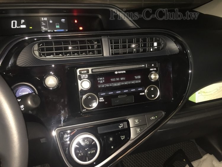

上星期老爸牽了新車,17-18Prius-c
音響看起來感覺比前代還有質感,音質也很棒。
原廠GARMIN主機
原廠GARMIN主機
但唯一的缺點就是,自己的音樂僅能用藍芽播放,
其他AUX-INUSBCD、記憶卡通通沒有。
偏偏老爸愛聽音樂又不喜歡用藍芽放歌,覺得手機超耗電,
只好爬文看看有甚麼解決之道。

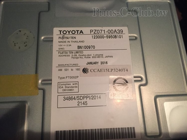

我也跟著在網路上向業務買了16年式RAV4音響主機,
16年式RAV4富士通主機
16年式RAV4富士通主機
不是因為原廠主機音質差,只是僅有藍芽進音樂極不方便。

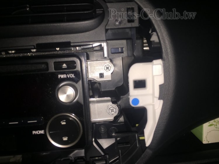

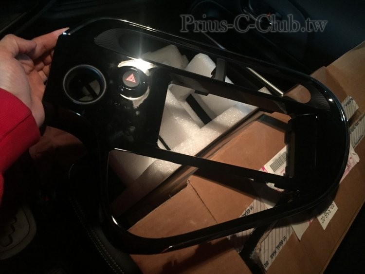

18年式要拆的面板感覺很大塊,
照著前輩教學,用15公分塑膠尺包兩圈布插進縫裡扳開,
一下子整塊面板就卸下來了。
卸下來這麼一塊大面板
卸下來這麼一塊大面板

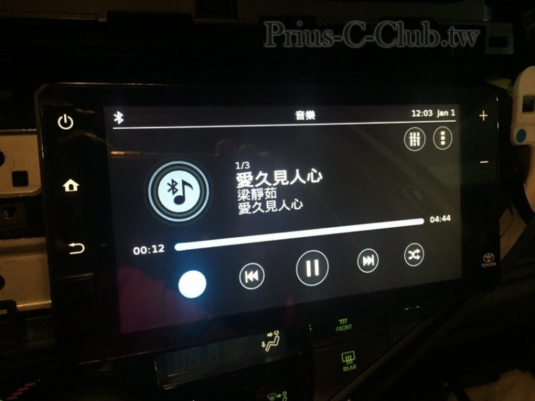

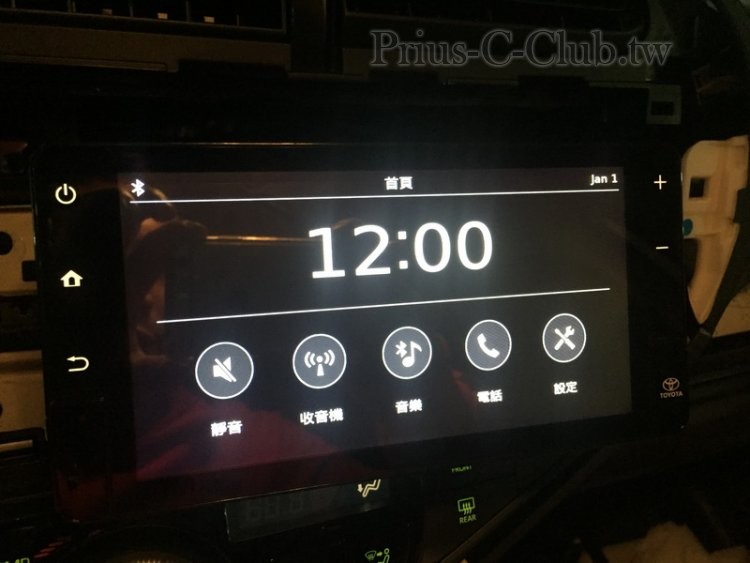

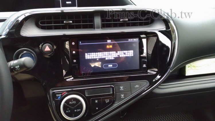

不錯的大螢幕,有中文顯示。
原廠主機中文資料顯示
原廠主機中文資料顯示

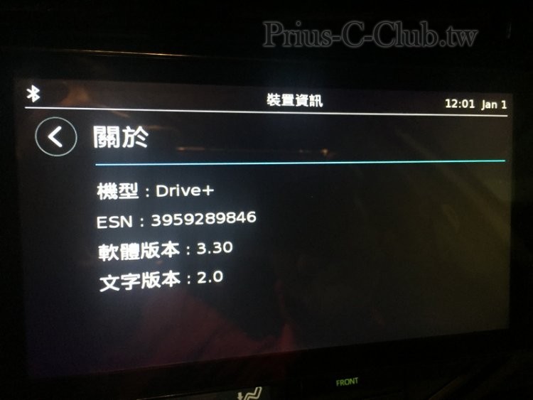

傳說中的Driver+
原廠主機裝置資訊
原廠主機裝置資訊

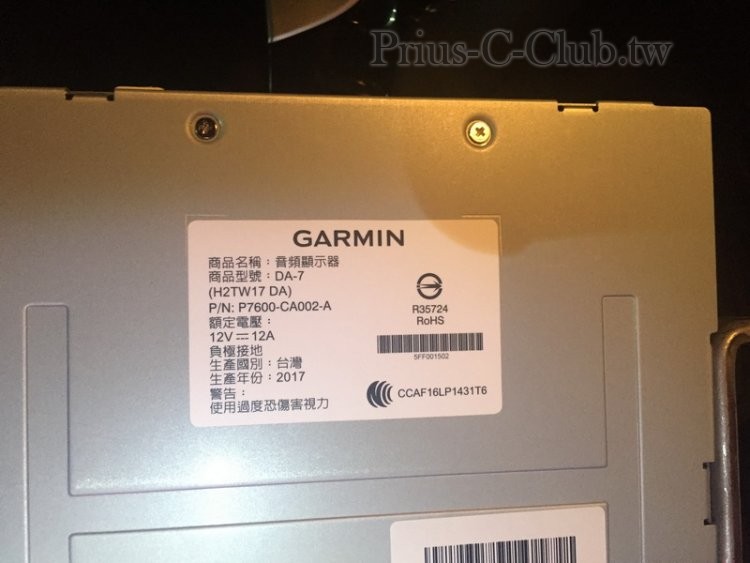

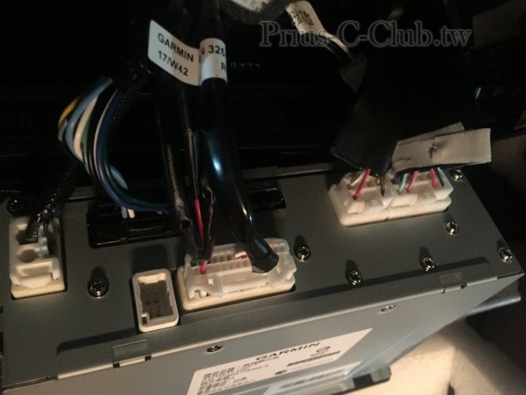

主機是GARMIN的,
原廠GARMIN主機
原廠GARMIN主機

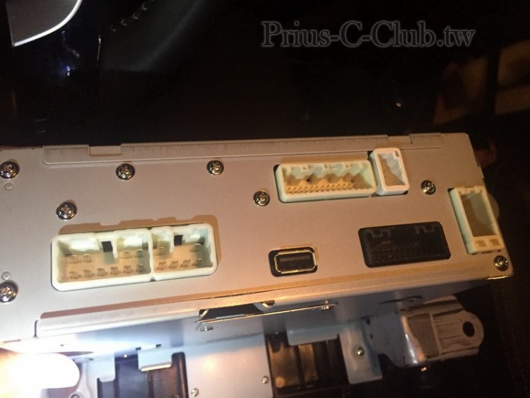

後面線材插起來是這樣,有一個小的長直孔是空的,
拿出來屁股後面是這樣的
拿出來屁股後面是這樣的

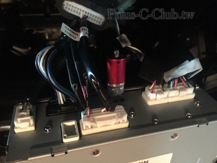

RAV4可以插的多了一組黑色排線,
總共有這些接頭
總共有這些接頭

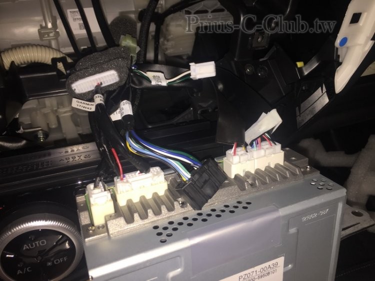

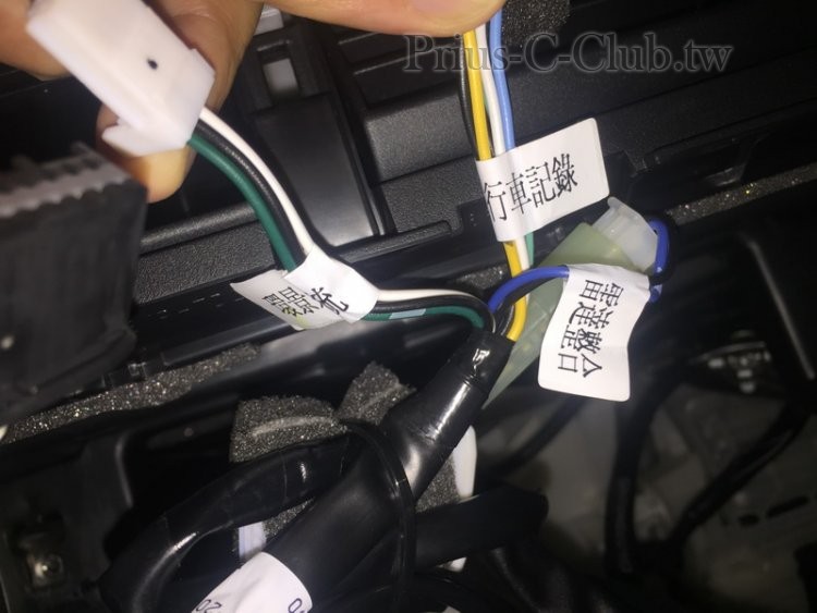

後來看了一下後面的線,
他是和三個無主插座連在一起,
上面分別寫著:雷達整合、行車紀錄、環景系統,
和黑插座連著的這三組線材
和黑插座連著的這三組線材
感覺擴充性應該很高。

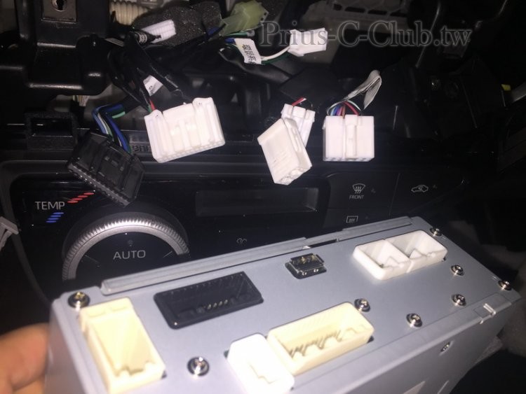

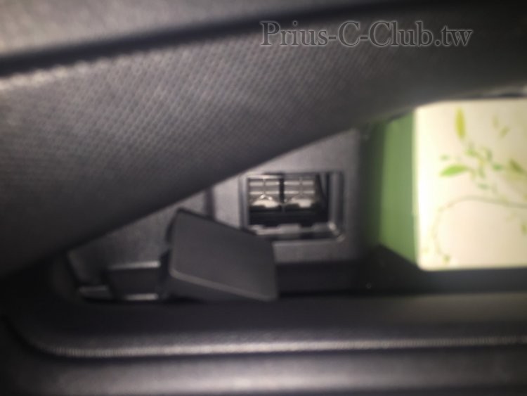

最厲害的是竟然多了一個USB母插座,
馬上插了個有歌的隨身碟來試試看,
趕快插上USB歲身跌在原廠主機試試看
趕快插上USB歲身跌在原廠主機試試看
結果完全沒反應,我猜是拿來更新韌體用的吧!

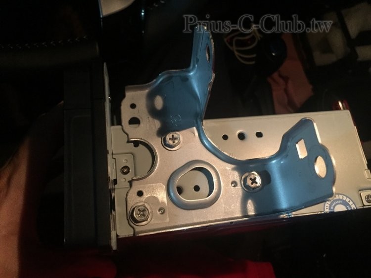

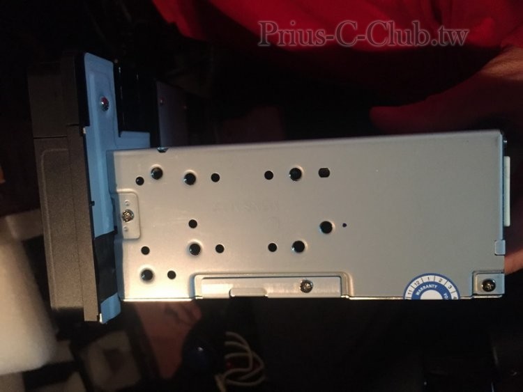

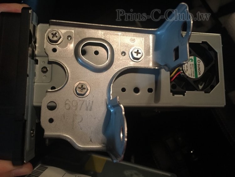

原廠主機卸下兩側支架,
卸下面板後主機後的樣子
卸下面板後主機後的樣子

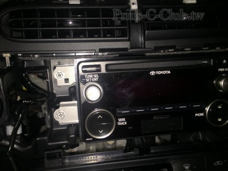

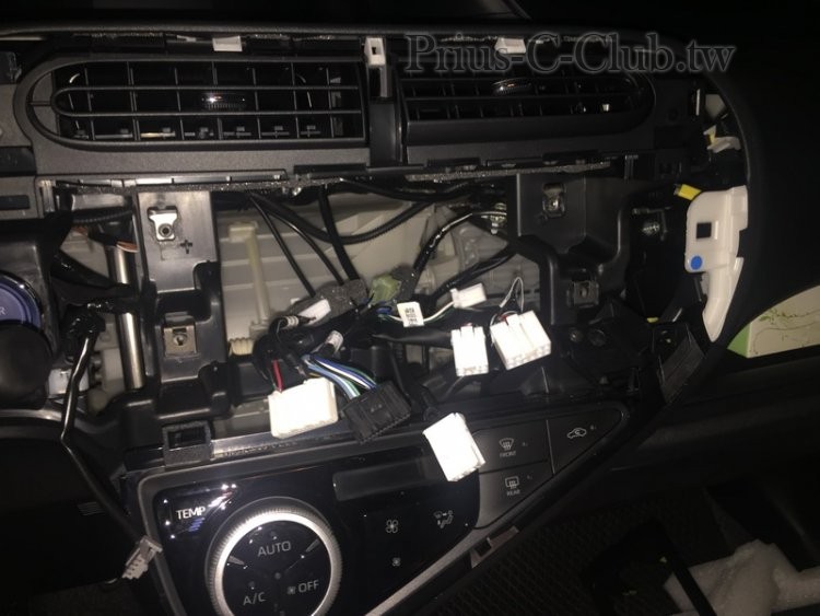

線材拔掉後,直上RAV4富士通主機,
變成這樣,黑色插座孤伶伶的一個人被排擠在外。
黑插座孤零零一個沒地方好插
黑插座孤零零一個沒地方好插
鎖回兩側支架,再確認各項功能包含藍芽、方控無誤,
固定鎖回車上後再裝回面板,就是這樣。
RAV4富士通主機完成
RAV4富士通主機完成
