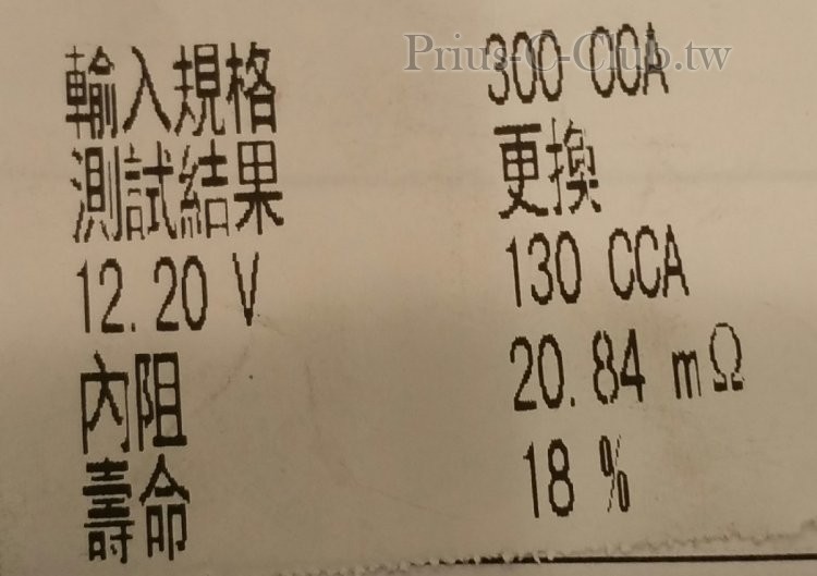

 楼主| 发表于 2017-12-5 08:36 | 显示全部楼层 |阅读模式
本帖最後由 yujay26 於 2017-12-5 22:22 編輯
之前停了五天
加上天氣冷
小電池出狀況
回原廠檢測
內阻20歐母
原廠電池45**元
有點小貴
請問板上有便宜的資訊嗎
先謝謝各位大大啦

 楼主| 发表于 2017-12-11 18:42 | 显示全部楼层
回原廠換的嗎
我找不到副廠同規格的
所以後來還是回原廠換的
4240大洋
另外換之前我自己測試
如果車上有接其他耗電裝置如:行車紀錄器;胎壓偵測器;日行燈等
就會容易發不動
(因為一開紅火,就開始吃小電池的電了,而發動前吃的都是小電池的電,在小電池狀態不好的情形下,被吃了這些電,車就容易發不起來)
我把這些東西都拆了 就可以正常發動
但是不是常久之計 所以後來還是換了
我這邊有個簡易的方法判斷小電池狀況
就是上車發動前踩煞車,真空幫浦會做動
聽他做動的聲音(時間)就可以知道小電池是否快不行了
如果像老牛拉車拖久又很沒力的感覺
可能要小心了
如果電池狀況佳,聲音很扎實,也不會超過5秒就完成做動
那恭喜你 小電池還很夠力
分享給大家 希望大家小電池都頭好壯壯
