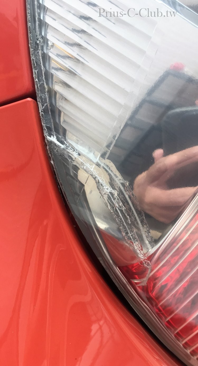

原廠判定為技師問題,免費換新,但他們不確定新款尾燈能否替換,故還是換2012年式的
2018.1.16更新
昨天去原廠保養順便換左尾燈燈泡, 保養完後讓我錯愕的事開始發生
1. 接待員跟我說 : 保養完了, 正在洗車, 費用44XX, 另外有一件建議維修, 尾燈接合處自然裂開, 更換費2XXX, 當下想說應該是小裂, 現場看看再說, 就說等我看看再說, 你們都在洗車了
2. 結帳時 : 接待員單子表列 44XX, 結帳人員看著電腦跟我說 5XXX, 確認結果是冷氣濾網更換, 事先沒告知, 事後再拿髒的給我看, 天知道是否是我的, 還說我不換的話可以再幫我裝回舊的, 臉上當場3條線
3.去現場看時真是晴天霹靂, 幾乎是從頭裂到尾, 我懷疑是人員問題, 請他們再拆一次給我看, 技師先拆掉固定螺絲, 然後用類似一字起子的工具包衛生紙後從上面撬開, 這樣看來不會傷到側邊接合處, 但事後我查版上寫的原廠手法跟這位技師的都不一樣
4.當下不想多說什麼, 回家後仔細看時, 發現下方有一道從側邊裂到裡面的痕跡, 這如果不是人為應該不會裂到裡面吧?

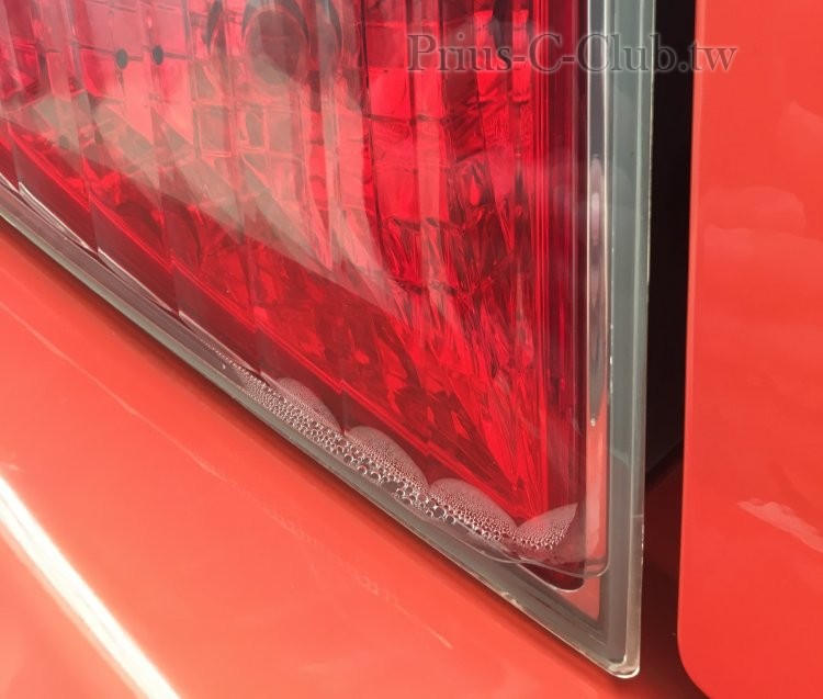

5.我想說先用膠黏看看, 想說如果不會進水就算了, 沒想到黏完後發現底部有進水痕跡, 當下就去客訴了
不知道後續結果會如何, 不過我想請教版上的大大們, 2018年式的車尾燈可以裝在2012上嗎? 如果可以想直接更換2018年式的
不會貼圖, 不然可以把慘狀給大家參考

 楼主| 发表于 2018-1-3 17:57 | 显示全部楼层
給大家看看照片{:033:}
從側邊裂到裡面
從側邊裂到裡面
尾燈進水
尾燈進水
