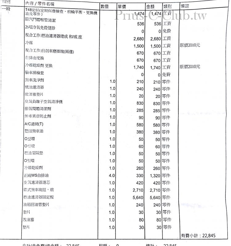

6年9萬公里保養要23K?
有沒有比我還高的定保?
徵求比我厲害的神單
#九成市區不大腳
#平均油耗25
#已經被我砍了冷氣保養小電瓶除油膜
#沒砍應該是32K以上
#煞車片6mm被要求更換

砍得還不夠用力,煞車部分是自己要更換,還是原廠建議的?燃油濾清器換的人也不多。一些清潔劑也不需要。

都是原廠要求,本來要我換4個,後來砍一半。

空氣清淨機是多花的
這東西大概一兩年就會要你換一個
根本是錢坑
燃油濾心是八萬換沒錯
我的Camry已經換過兩次
掀起後座椅墊就可以換
且工時不用半小時
但不知為何PC的要這麼貴且很麻煩

1.灌了不少冷氣空調項目在內.(你的冷氣系統有異常或不冷嗎?)
2.汽油濾芯按里程數來看是可以更換了.(一般狀況下多是等汽油芯掛了再換即可)
3.自排油原廠車主手冊上寫終身免更換.(其實換了,車也不會比較好開,只有類似齒輪油的潤滑效果)
4.空氣濾芯也是逢4萬公里倍數時才需要更換的.(推測可能你8萬公里保養時忘記換了,所以9萬公里保養補上)
5.多了煞車油更換項目.(可能是8萬公里時,未按時更換煞車油,所以9萬公里保養補上)
6.多了煞車碟盤更換項目.(可能是9萬公里保養時被檢查到煞車碟盤快磨完,已經開始發出異音了)
其實9萬公里的原廠保養項目與平時1萬,3萬,5萬,7萬公里...都是一樣的...並無不同.(自備機油,一樣幾百元內原廠搞定)
當然,作"預防性更換",先多花錢也是可以多買一份安心的.

有很多項目是一個包一個,例如冷氣保養我砍掉了,後來課長就電話追加是說冷媒乾燥劑要更換,但是他沒說的是,做這項就要追加灌冷媒等等,所以裡面任何我沒看過的油劑就是這麼來的。
原本是要換燃油濾清器等等13k,後來電話追加10k

剛做過12km定保,看你這張單,嚇到吃手手.若保養是這樣的內容,不如開lexus,至少虛榮一些,趕快換別的廠再評估看看.但報這單的專員我喜歡,敢拼敢衝,若當業務,肯定更有發展,目前是大才小用啦.哈哈哈
发表于 2018-4-26 10:15 | 显示全部楼层
這個工單,嚇死人了,看來這個專員業績""缺很大""
