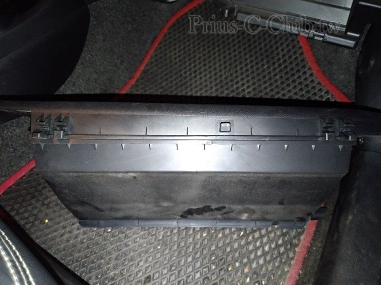

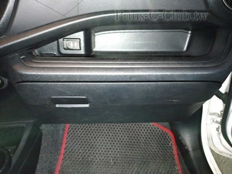

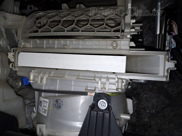

首先冷氣濾網躲在你的手套箱裡面
所以我們需要打開它

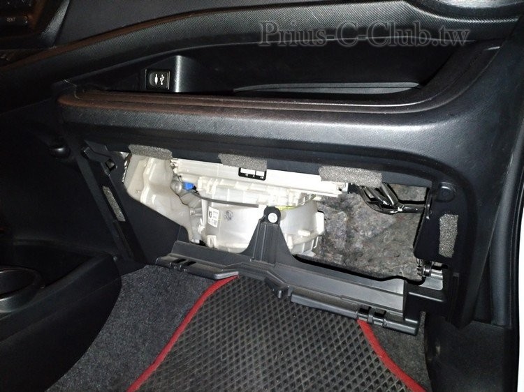

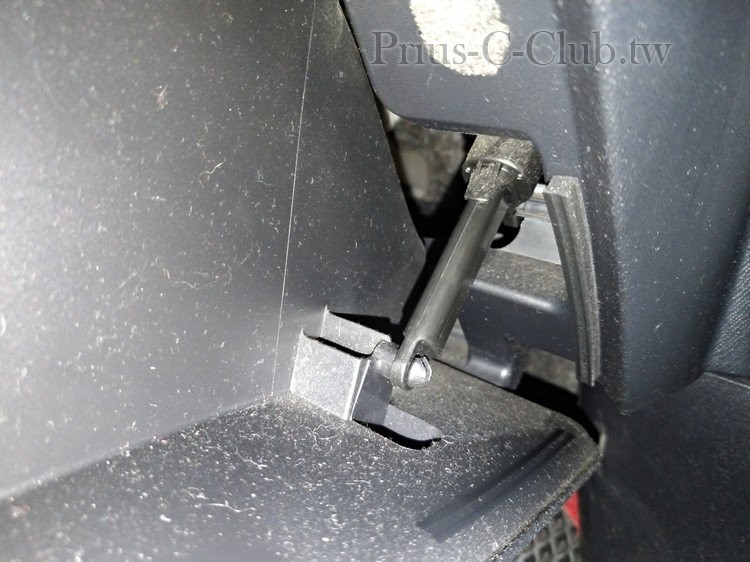

右手邊的緩降裝置捏一下就可以推出來
先把它放在旁邊即可

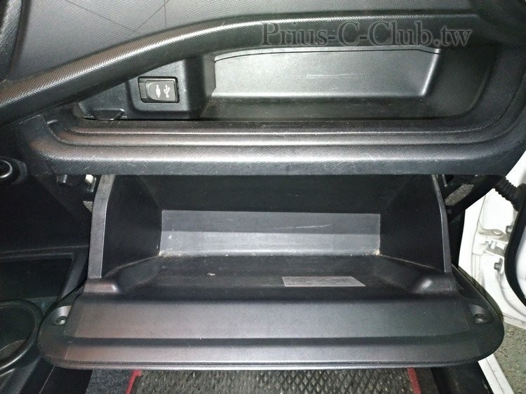

這時朝著車後的方向用力一拔就可以拿下來了

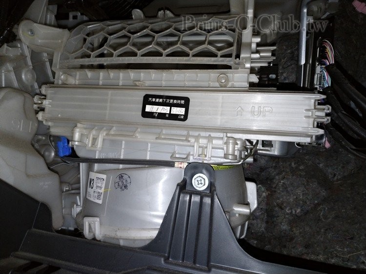

由四個卡榫固定

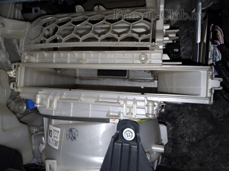

裡面長這樣

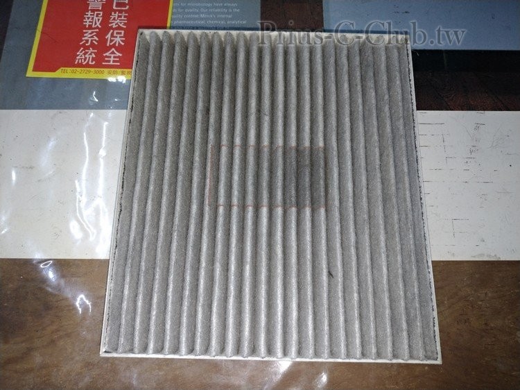

冷氣濾網的蓋子也是捏一下就開了

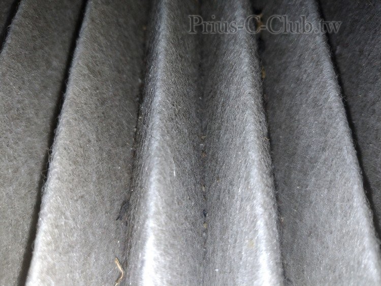

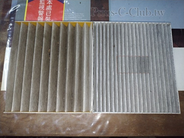

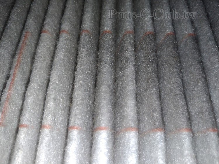

這是用了一年的冷氣濾網果然蠻髒的
真的該換了

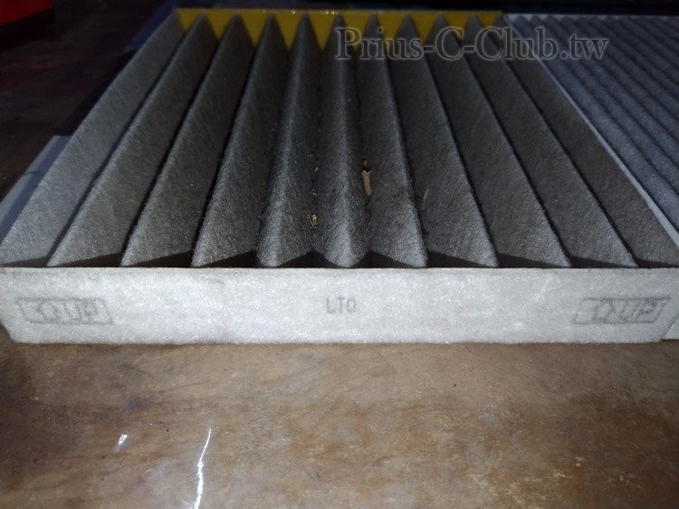

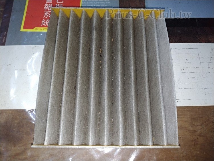

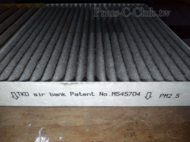

這是團購的PM2.5認證冷氣濾網
先不論我們有PM2.5認證
光是看材質做工折數就明顯好很多
不過我們標示的是氣流方向要向下
原廠冷氣濾網標示的是上方要向上

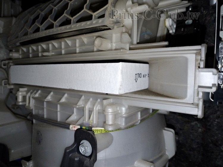

接著把新的冷氣濾網置入
由於冷氣濾網是長方形
如果這邊放不進去記得換邊別硬擠
闔上蓋子

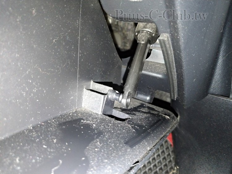

接著再把緩降裝置塞回去
就完工了

发表于 2018-5-17 09:36 | 显示全部楼层
請問這跟原廠濾網的氣流量相當嗎? 因為他擋PM2.5,怕回風量不足導致冷氣凝結或損壞

refertoken 發表於 2018-5-17 09:36
用起來我是感覺差不多
