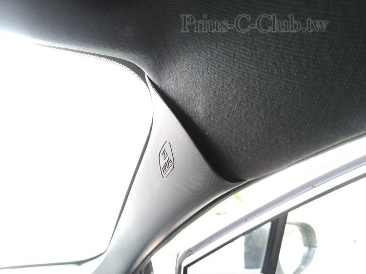

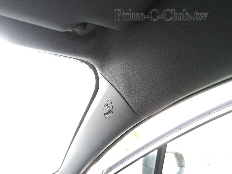

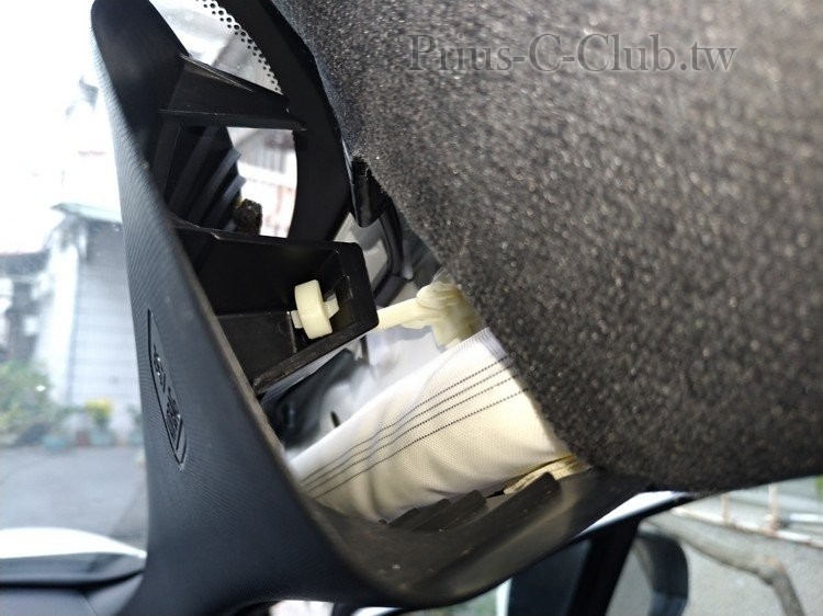

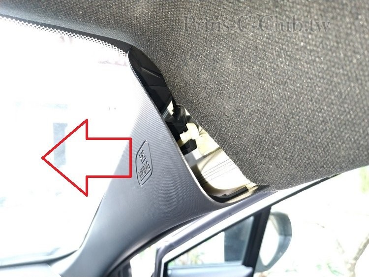

首先要拆A柱飾板
用指甲插進去上方縫隙
往內側用力就可以把它扒開

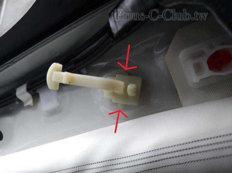

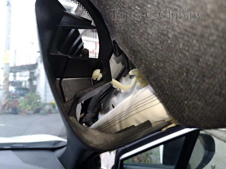

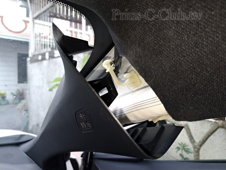

但是你會發現拉到一個程度就會被勾住

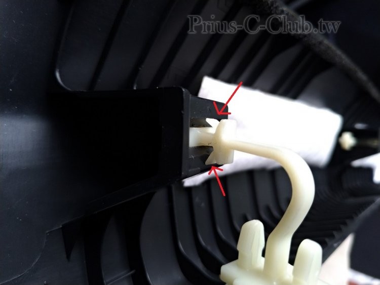

這是為了讓側面氣簾打出來的設計
伸進去把裡面的勾子旋轉90度
就可以拔出來了
下一個也是比照辦理

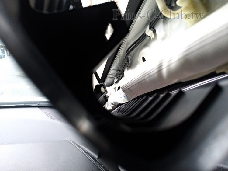

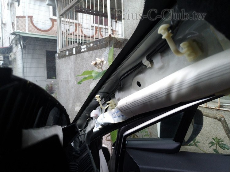

然後把整個A柱飾板往上拔
就可以拿掉了

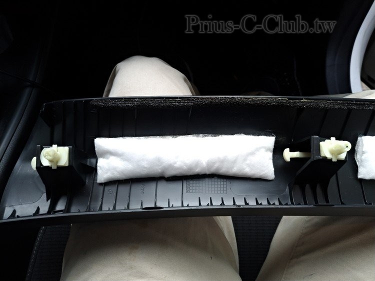

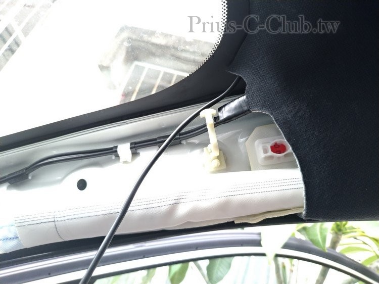

A柱飾板背面長這樣
白色的東東應該是隔音棉

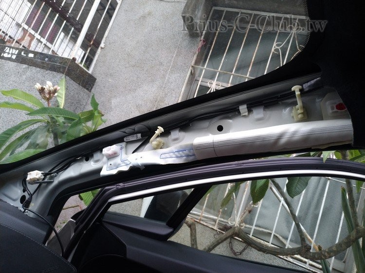

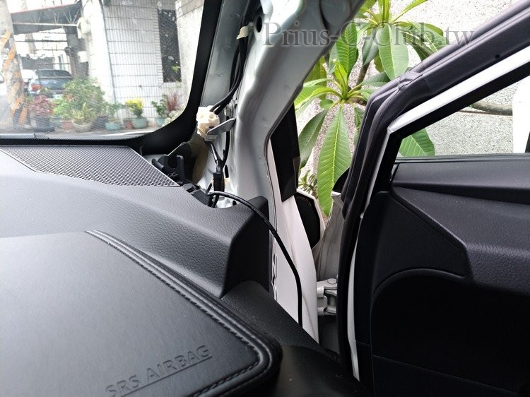

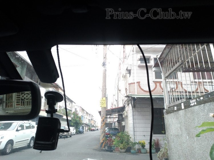

然後把行車紀錄器的電線塞進天棚

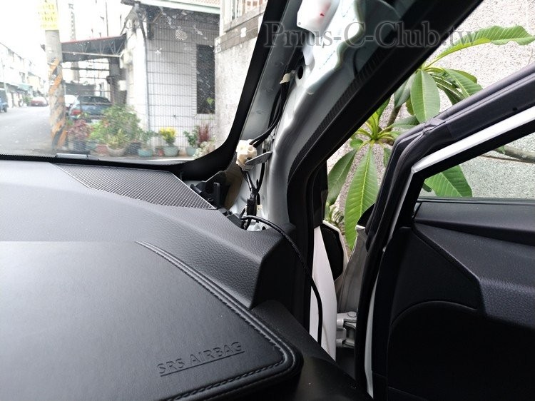

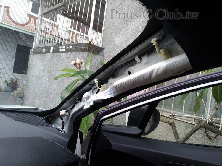

順著天棚來到A柱
把線夾在上面
不要掛在下面
避免影響氣簾彈出
拉到最下面會被膠條卡住
所以要把膠條拔出來一部分再繼續往下拉

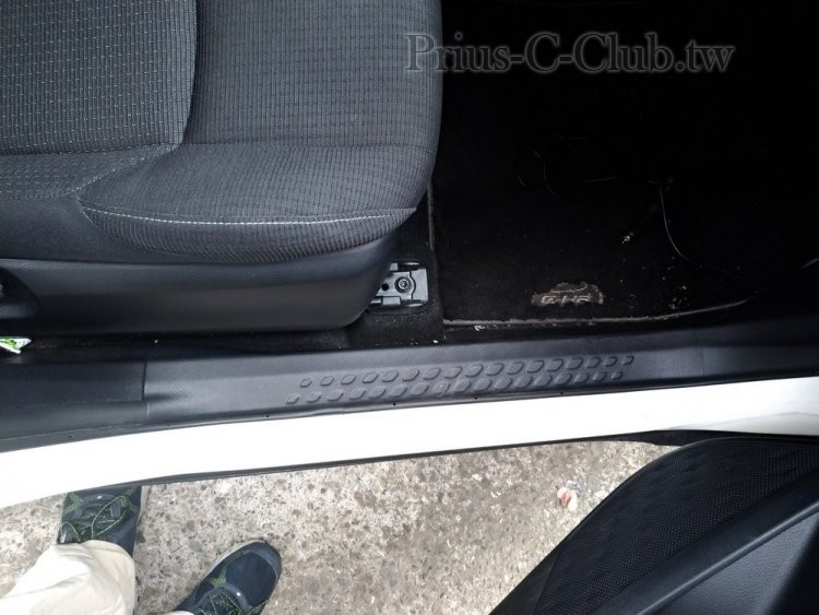

接著要拆門檻飾板
直接往上拔就可以了

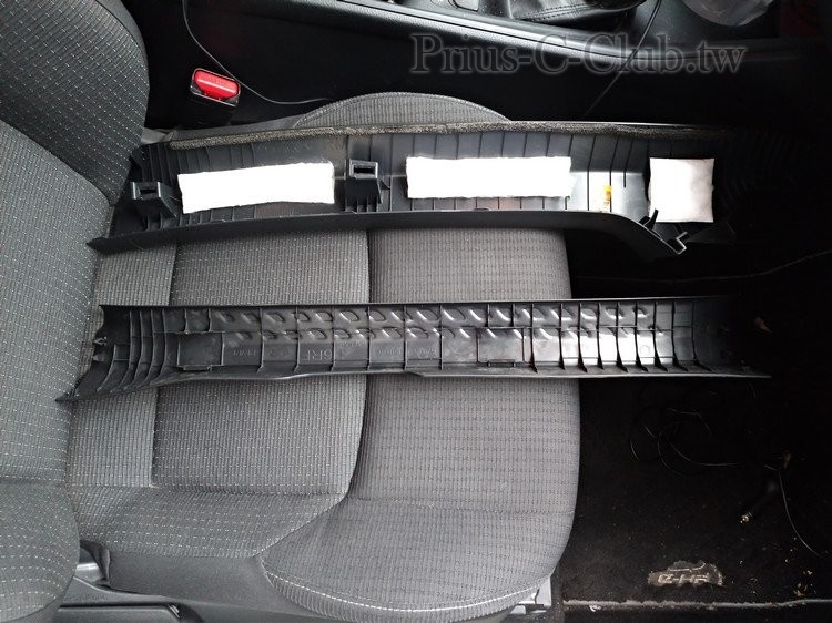

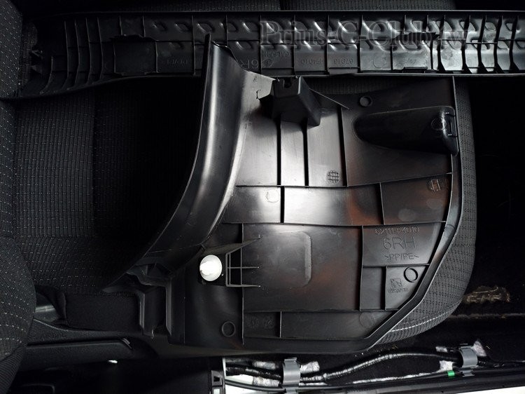

門檻飾板背面長這樣

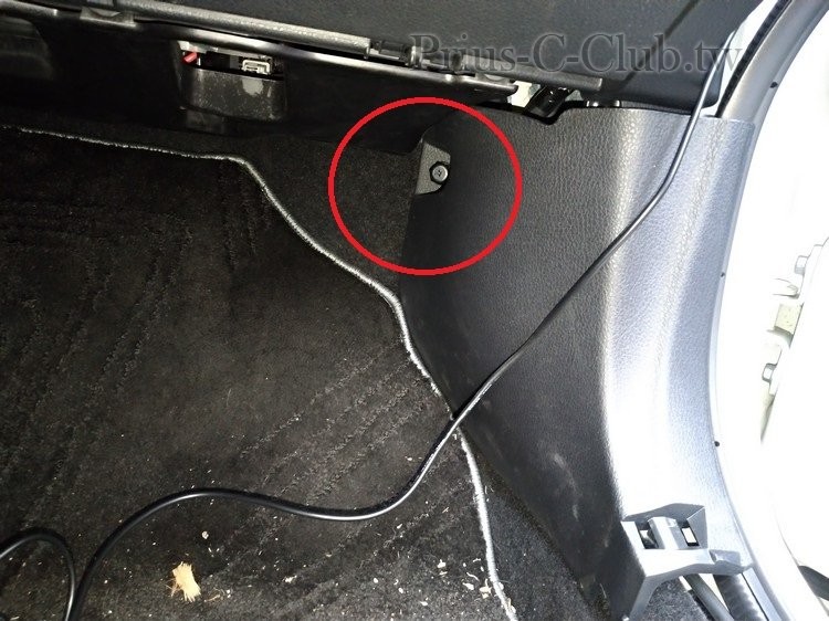

最後要拆腳邊飾板
先用手把紅圈處的螺帽逆時針旋開
然後往內側拔就能拿掉了
腳邊飾板內側長這樣
照理說兩個白色鈕扣是應該留在蓋子上的
如果沒有
就把兩個白色鈕扣從車身上面拿下來塞回去蓋子上

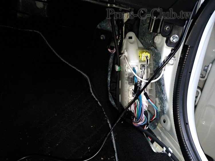

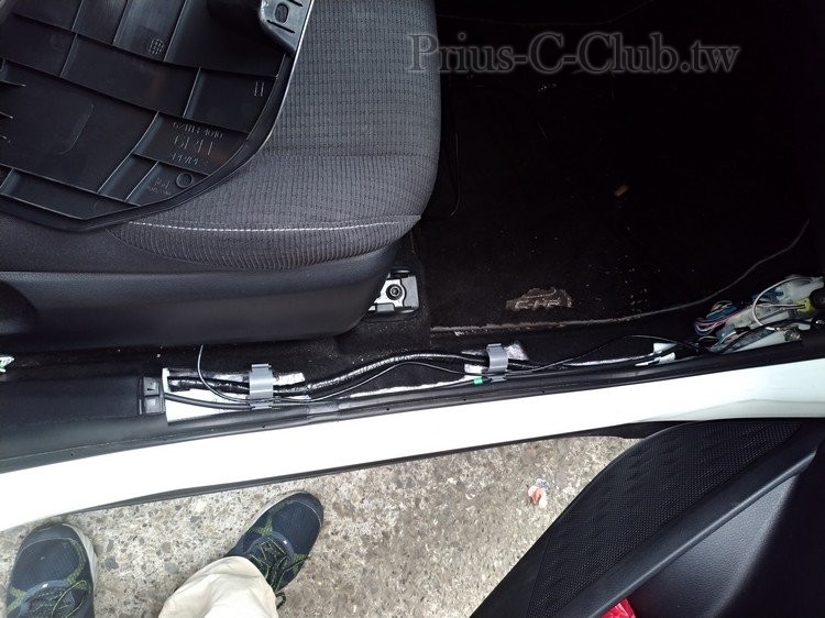

飾板打開長這樣

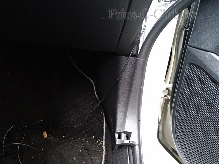

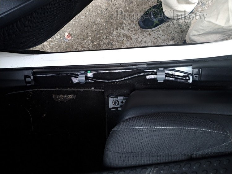

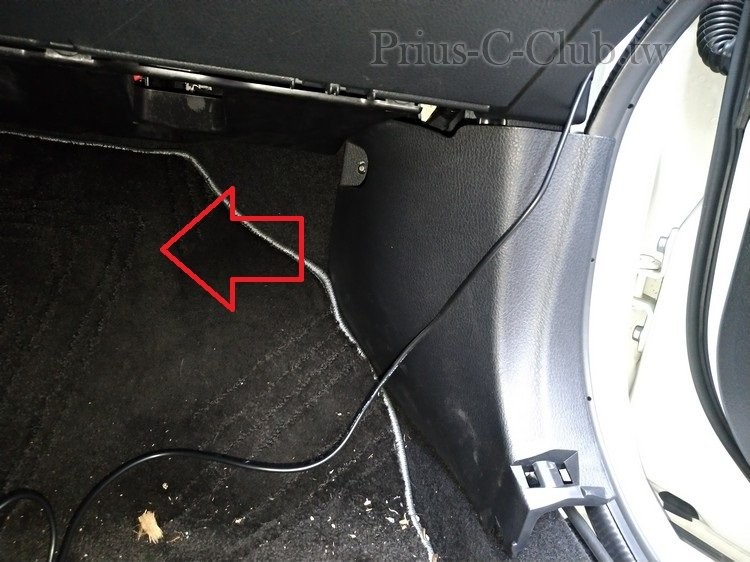

讓我們把線固定好
從門檻這邊拉進去副駕座椅下方
就可以幾乎完全看不到線的存在了

但是你要蓋上A柱飾板的時候一定會遇到問題
而且我發現連技師都不見得會裝
我之前就被硬塞還掉下來
自己研究一番才知道要怎麼裝
先用指甲捏下這兩個小凸起
就可以把鈕扣從A柱上面拿下來
再用鑰匙戳下這兩個小翅膀
就可以把鈕扣塞進去A柱飾板
然後旋轉90度裝回去
就可以把A柱飾板裝回去
然後大功告成了
