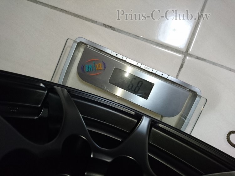

後來選擇 DG  RS款 16吋 7J ET40  4/100 重量自己秤6.8kg

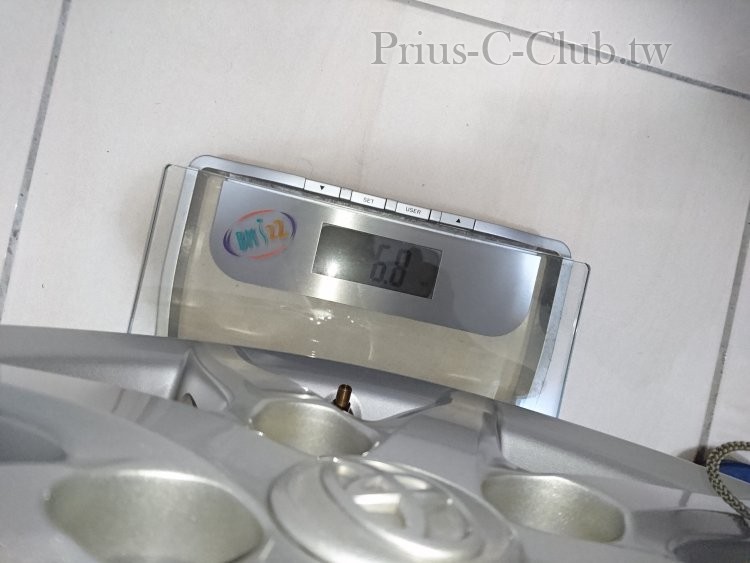

PC 原廠鋁圈 15吋 5J 重量自己秤6.8kg

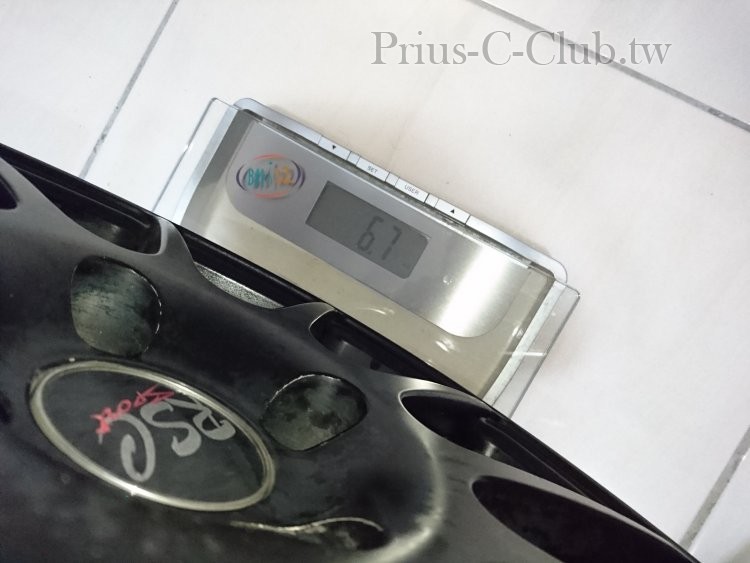

之前升級國產15吋輕量化鋁圈 重量自己秤6.7kg

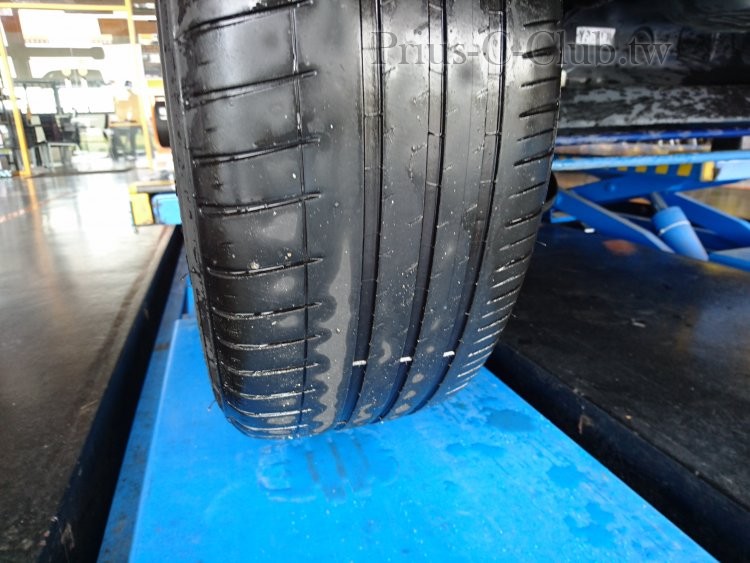

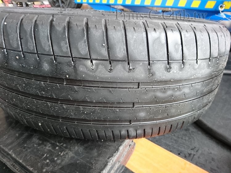

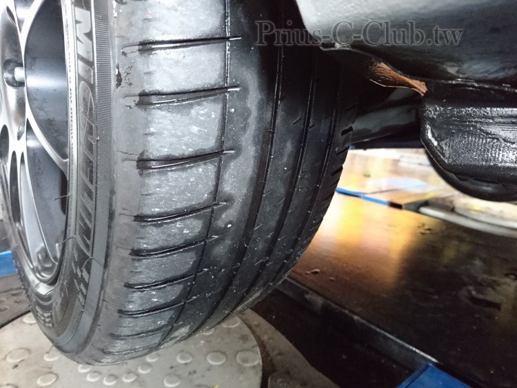

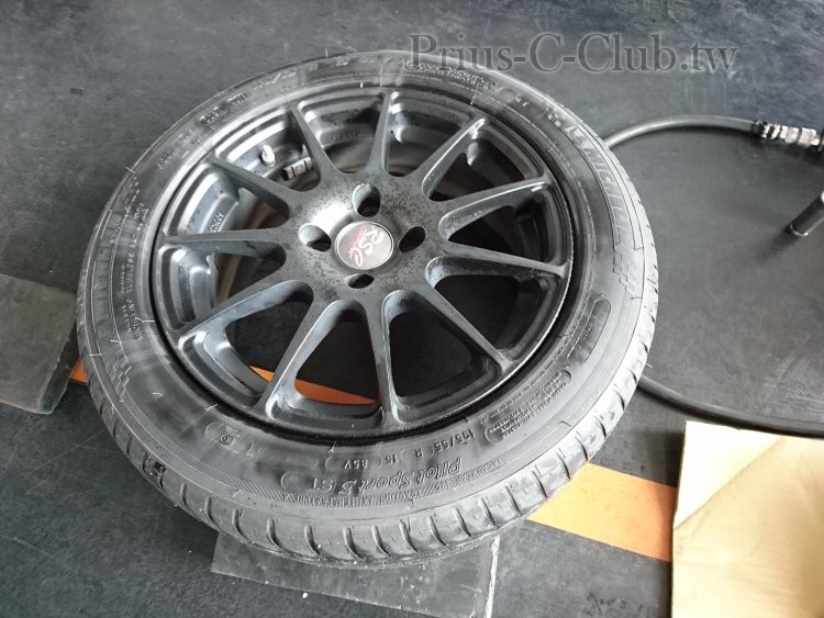

這是我第二套 米其林 PS3 跑快四萬km 當天原廠保養量測胎紋剩2mm
(建議我可以換胎了~心中開心了一下)
因為再來是雨季 只好提早下課 應該還可以跑個5千km 左右 (其實是藉口 可以提早換框 XD)
保養完 立刻載著四咖新圈  衝到輪胎行
以下是PS3跑快四萬KM剩下的胎紋 快到安全警戒線(約剩2mm)

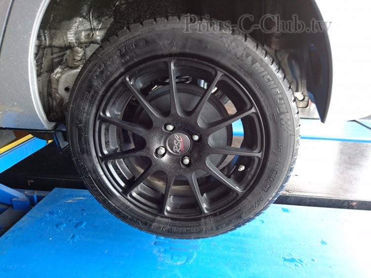

舊的國產15吋鋁圈  品質還不錯 CP值超高 有放大效果的造型 (看起來像16的)
米其林 PS3 195/55/15 跑快4萬公里胎紋
乾溼抓地好 算安靜 耐磨度我覺得尚可 所以我用了兩套
可惜PS3 沒出195/50/16的規格

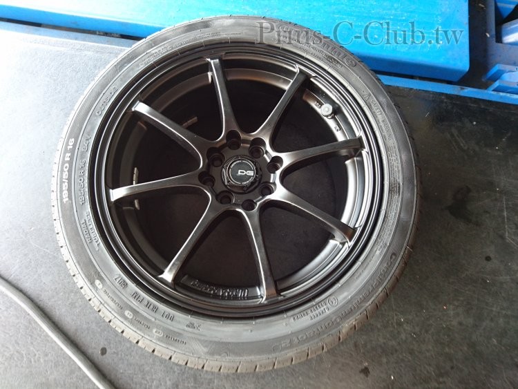

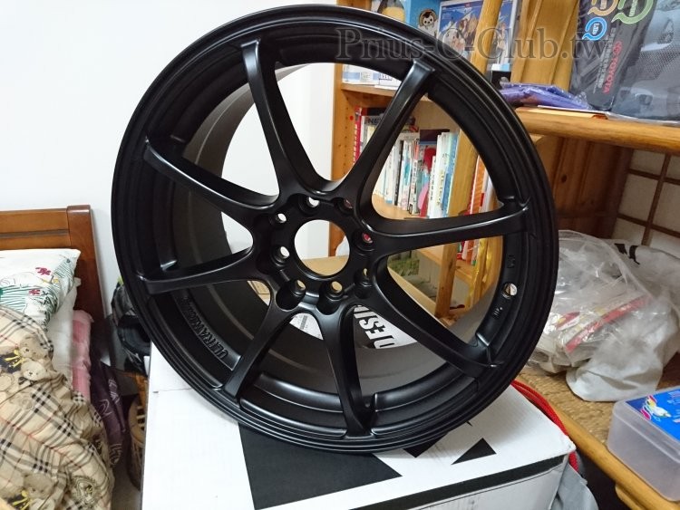

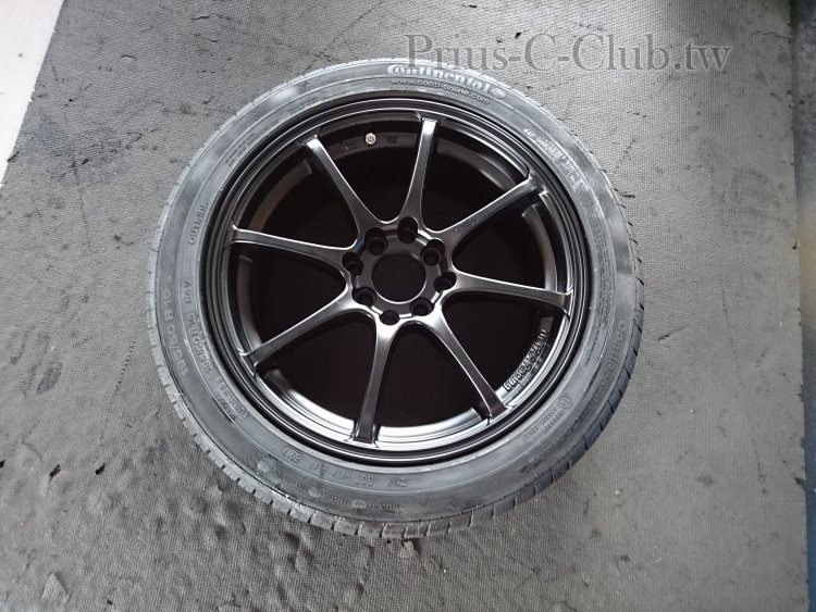

新鋁圈介紹
DG RS 16吋 ET40 4孔100和114.3共用
8幅造型  洗圈超輕鬆

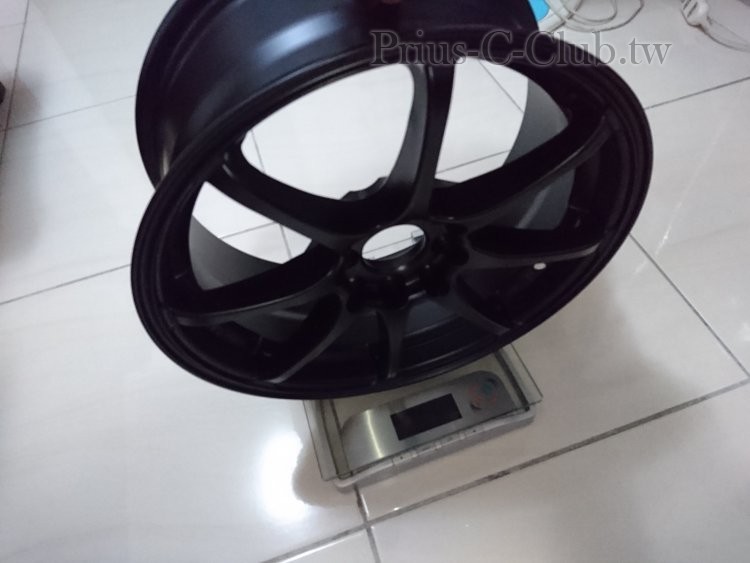

實測鋁圈重量
DG RS 16吋 重量為6.8kg
PC 原廠15吋鋁圈 5J 重量6.8kg
我舊的國產15吋輕量化鋁圈 重量6.7kg

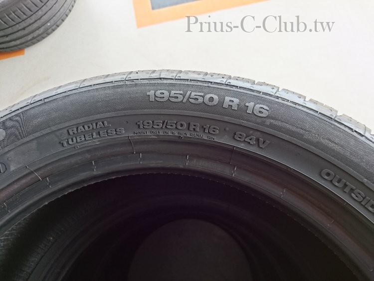

預約確認更換馬牌 CPC2 195/50/16 的胎

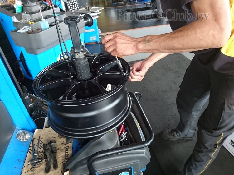

到場後老闆和師父 先幫我合新鋁圈規格
有定位設備
因為我有胎外式胎壓偵測器 先幫我安裝金屬器嘴 (這個對胎外式很重要)

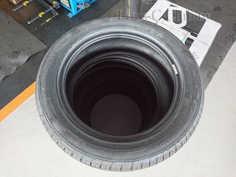

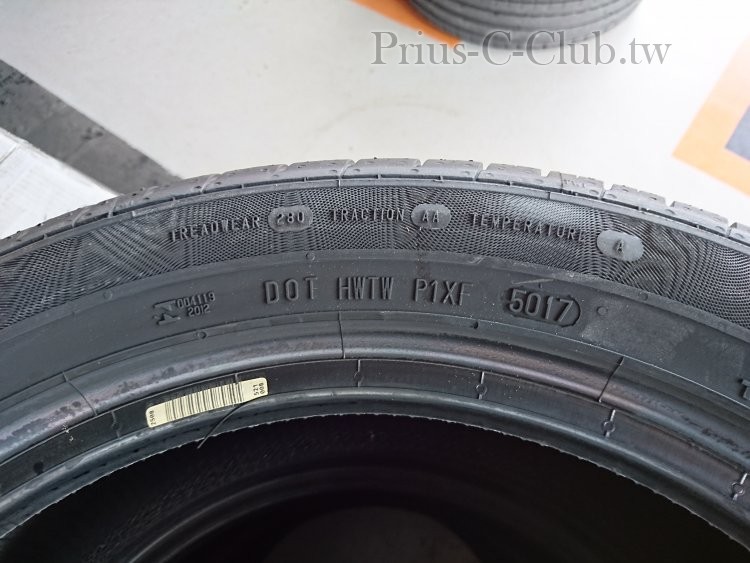

四條馬牌 CPC2 胎紋
確認規格

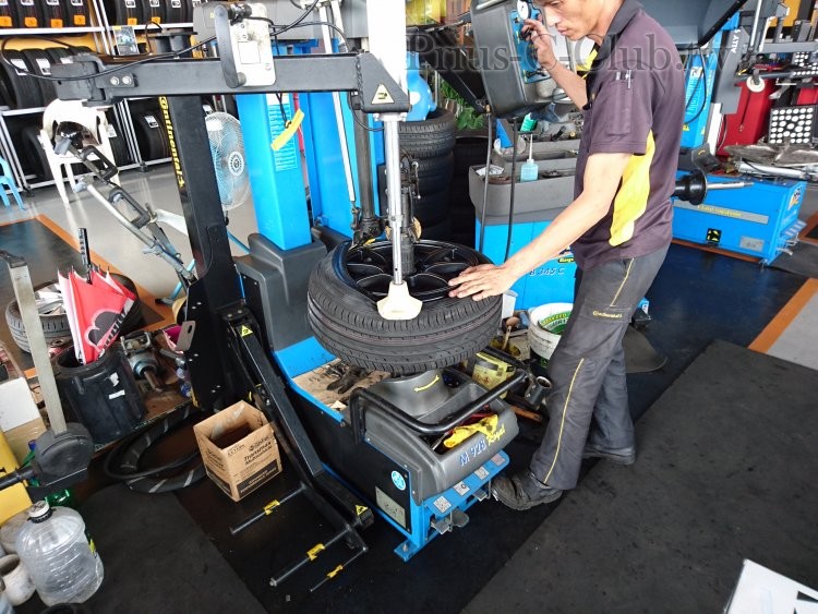

輪胎安裝

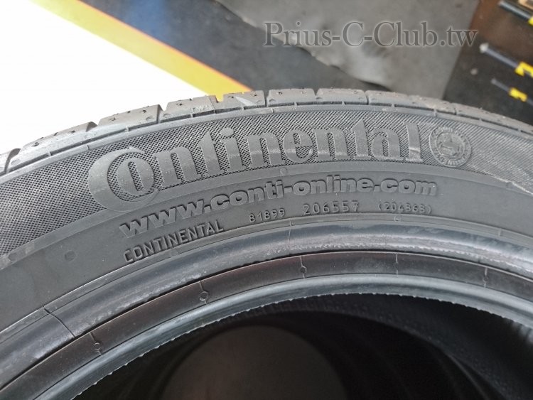

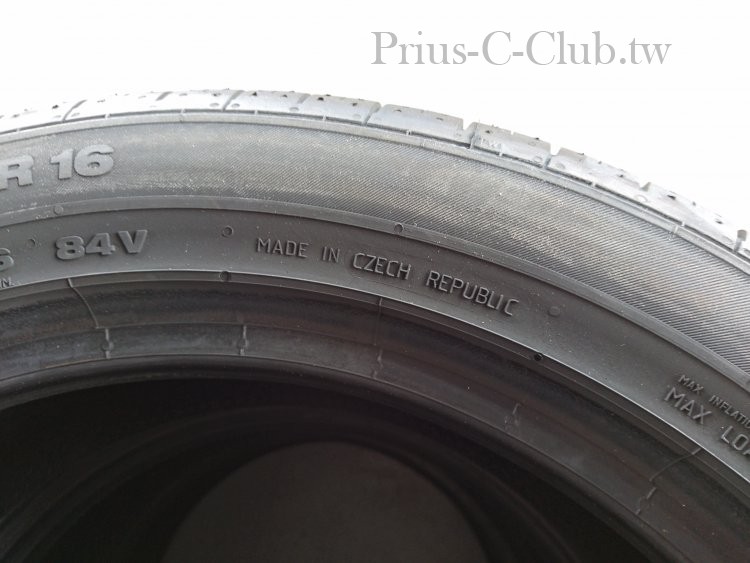

CPC2 產地
安裝完胎

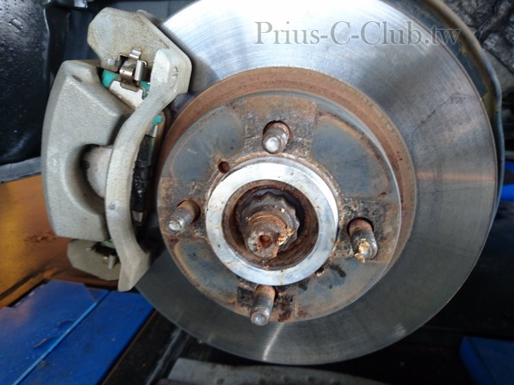

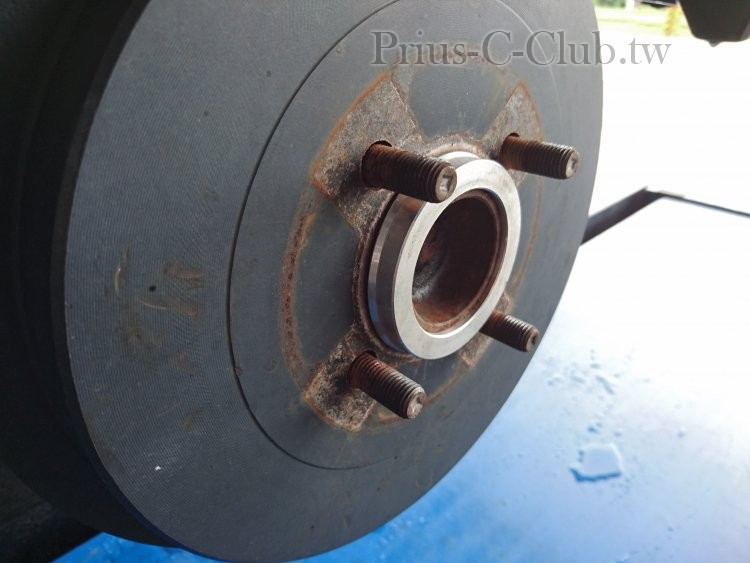

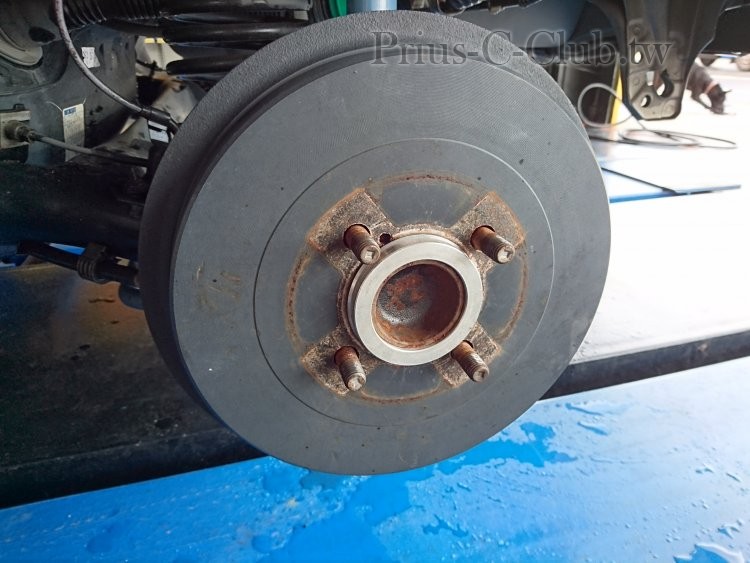

鋁圈有付鋁合金軸套

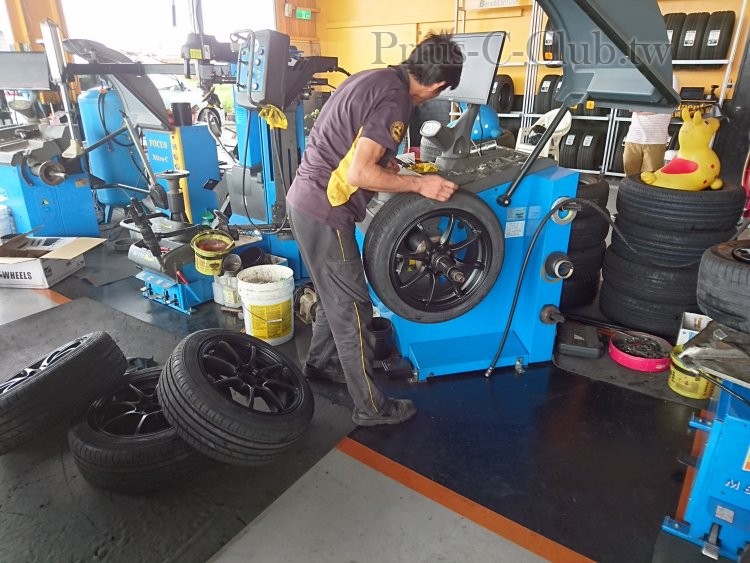

輪胎平衡

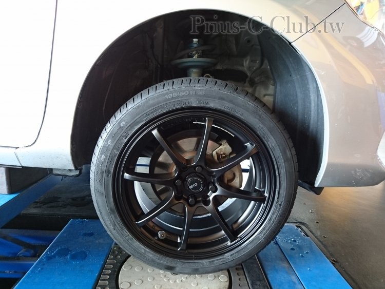

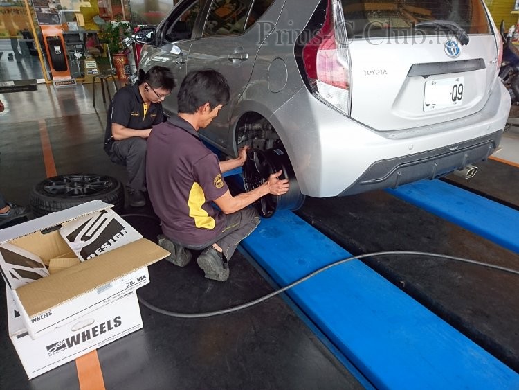

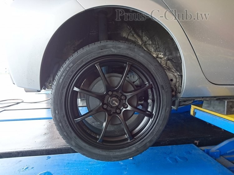

實際上車安裝
前輪實裝
後輪實裝

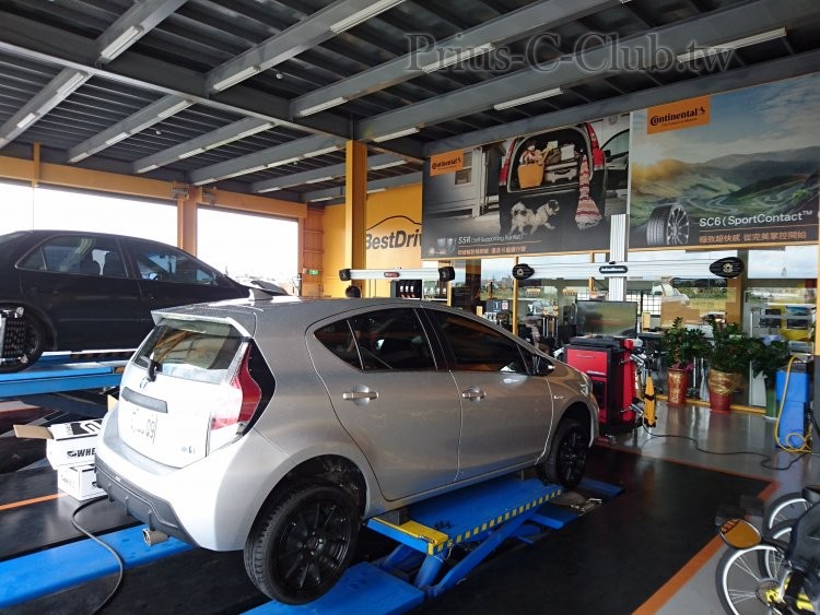

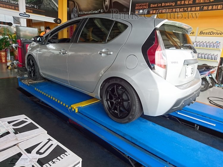

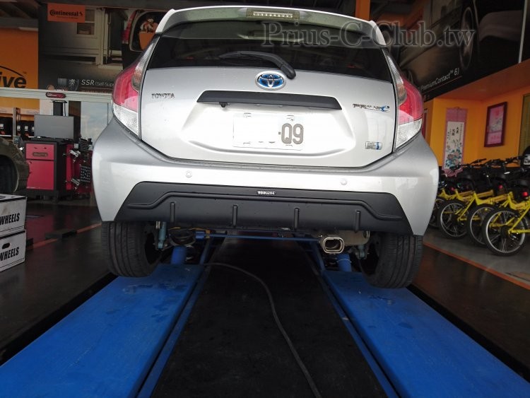

四輪定位 (PC 只定位前輪 後輪為固定式避震不可調)
安裝完後 準備路試
完工

发表于 2018-7-31 05:17 | 显示全部楼层
原廠圈6.8kg? 這樣我釋懷多了
之前接收的訊息是6kg左右,所以找日本圈看到6.x kg重的就沒看在眼裡,5.x kg的貴了將近一倍
