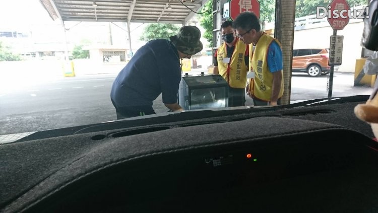

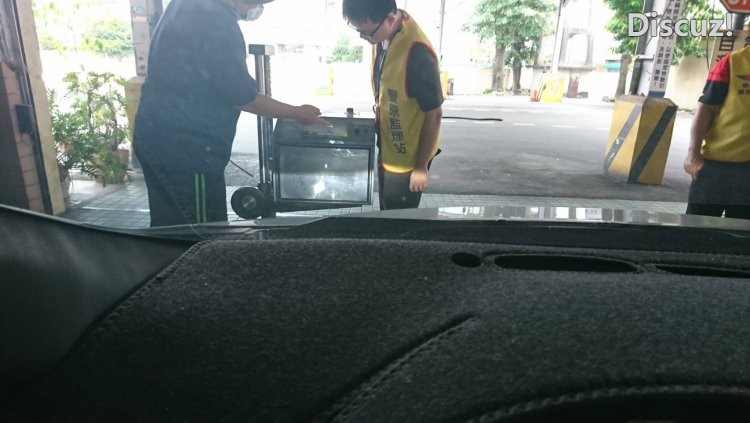

本帖最後由 kai520087 於 2018-7-16 12:24 編輯
7/16 台中豐原監理所 輕鬆通過摟
LED燈參考我的發文
進監理所後 先進檢驗繳費區,繳完450元後 開車進檢驗道驗燈
檢驗過程大概3~5分鐘
照右 照左
我ㄧ開始高度調4,檢驗員表示太低 調2高度OK
在來用燈檢查引擎號碼是否對應的上行照
最後進監理所排隊辦理變更  總時程約30~50分鐘,都在排隊
總費用:檢驗450元,變更行照200元
共650元整!

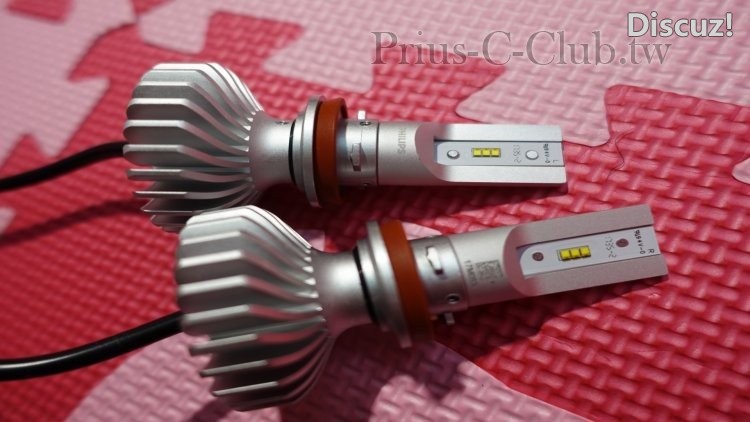

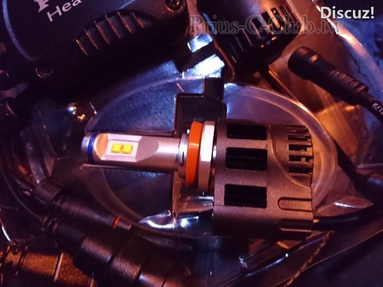

发表于 2018-7-17 09:38 | 显示全部楼层
本帖最後由 bmw5828 於 2018-7-17 09:42 編輯
kai520087 發表於 2018-7-17 09:33
燈是垂直
照射面要左右發光
昨天確認過 LED發射面試左右
打牆測試 我的的確切線角度幾乎成水平
應該是LED發光原位置差別
大大用飛利浦的果然發光源位置跟原廠依樣
看樣子要過 得換飛利浦的
第一張是大大飛利浦的
第二張是我的P6LED
