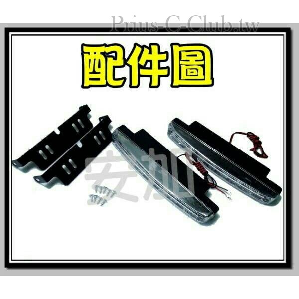

請問日行燈安裝的ACC電源要安裝在引擎蓋內的保險絲盒,要取哪種電源?有聽說可以取風扇的電源,但我想說我們油電車可能跟油車不太一樣,請教有安裝的大大能分享,感謝{:072:}
另外我要安裝使款日行燈,不知道這款好不好?有人裝過這種便宜貨嗎?謝謝

想要用3M黏看看,不想鑽螺絲釘
想要用3M黏看看,不想鑽螺絲釘

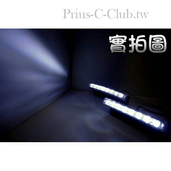

八顆LED,若壞一顆就怪怪
八顆LED,若壞一顆就怪怪
便宜貨的一字型
便宜貨的一字型
发表于 2018-9-4 21:52 | 显示全部楼层
我給別人裝最後取儀表板電源
風扇電源應該也是可以
 楼主| 发表于 2018-9-5 01:10 | 显示全部楼层
請問讓人安裝工資,我取電池風散電源會顯示混合動力系統故障問題?不知道是否控制器有問題或是其他哪出問題,取儀表板的保險絲就要再拉線出去外面,感覺麻煩,謝謝
发表于 2018-9-5 12:36 | 显示全部楼层
2018年式的本身就有日行燈,由那兒接電源即可,如此一來大燈亮時日行燈就會跟著熄滅

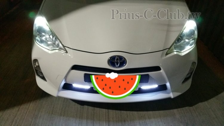

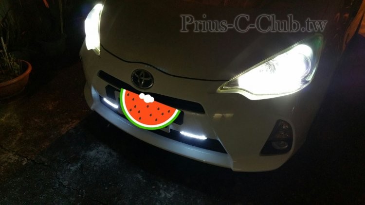

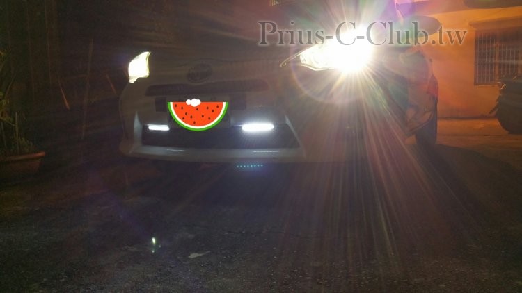

 楼主| 发表于 2018-9-10 15:51 | 显示全部楼层
日行燈已經DIY安裝完成,抓取引擎蓋內的ABS的保險絲來當正電,便宜又很亮,只是不知道可以撐多久!
開大燈
開大燈
反光了
反光了
開小燈
開小燈
