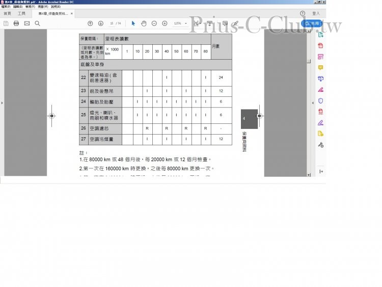

发表于 2018-11-29 15:49 | 显示全部楼层
變速箱油手冊寫明不須更換
就算要更換也不必那麼早
可以8萬或16萬再換即可
发表于 2018-11-29 15:51 | 显示全部楼层
車主手冊只寫檢查  並無訂定更換週期
變速箱油   可換   可不換
我有換  我個人認為沒有長效的油品   但是自行訂 每7-8萬KM換一次  (我覺得4萬換太早)
我第一次約7萬KM換 , 第二次13萬KM換
原廠車機導航因為我沒有用  可能請其他大大回覆
发表于 2018-11-29 15:58 | 显示全部楼层
車主手冊 每四萬KM檢查  並無訂定更換頻率

個人認為你是被客服給坑了
保養看手冊就好,只聽信保養廠就讓你多花錢的概念
