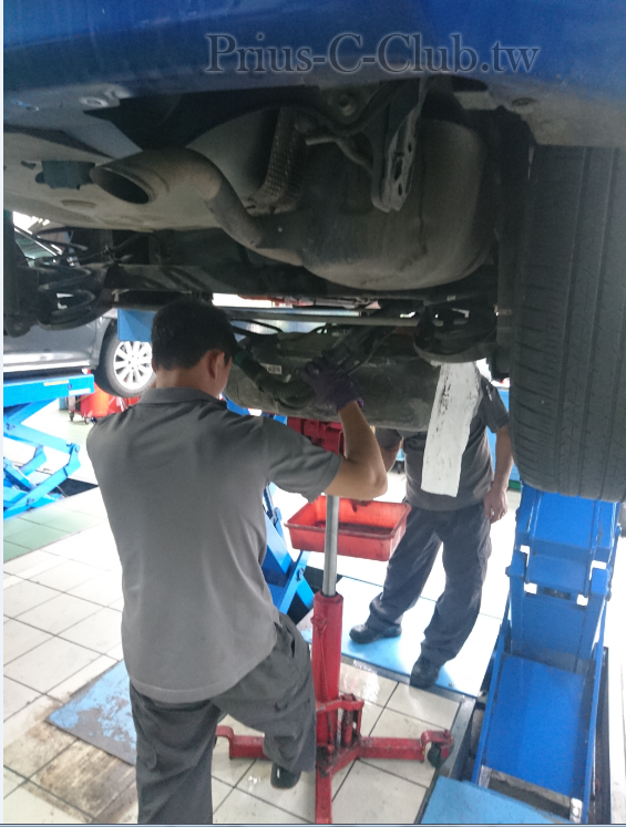

汽油濾心我看提他大大分享是拆後座椅墊換
大大這間是直接把油桶請下來
看來這項更換應該沒有SOP

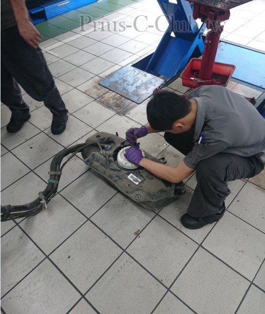

8萬手冊有寫要換燃油心,接待沒有列,但考慮之後還是決定主動提出更換(要先告知,不然會沒備料),空氣濾心和空調濾心已自行更換所以工單上沒有換

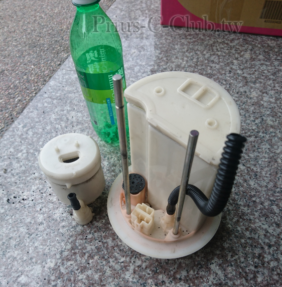

跟之前看到的拆後座不同,這間的做法是下油箱,比較好作業(PC的油箱真的好迷你...)

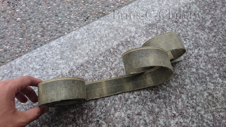

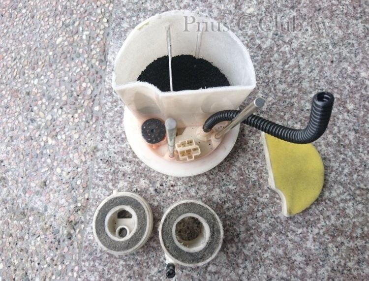

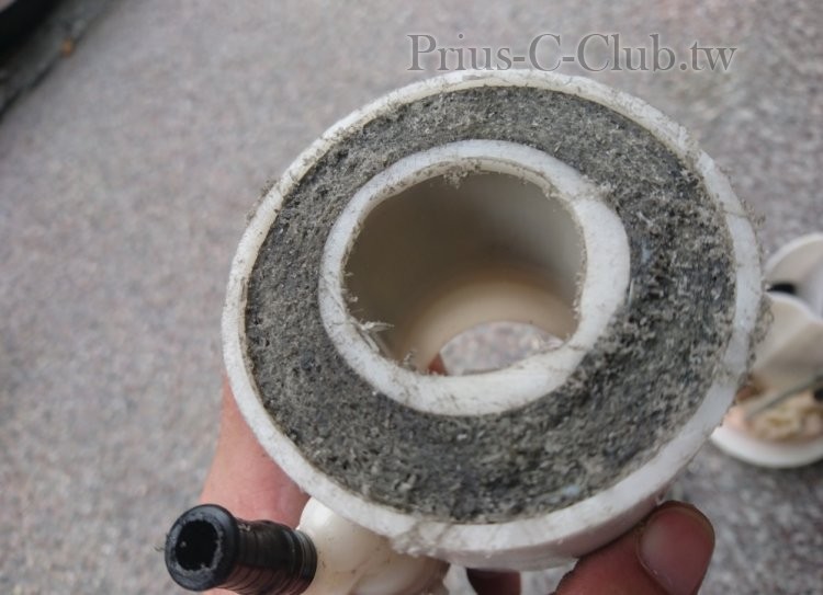

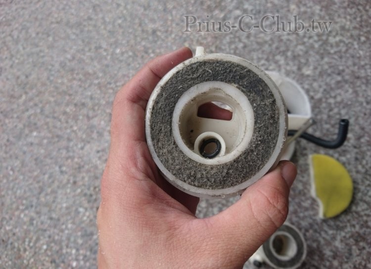

蠻大顆的帶回家切了!

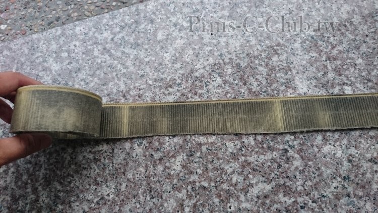

把濾紙抽出來,可以發現真的非常髒!

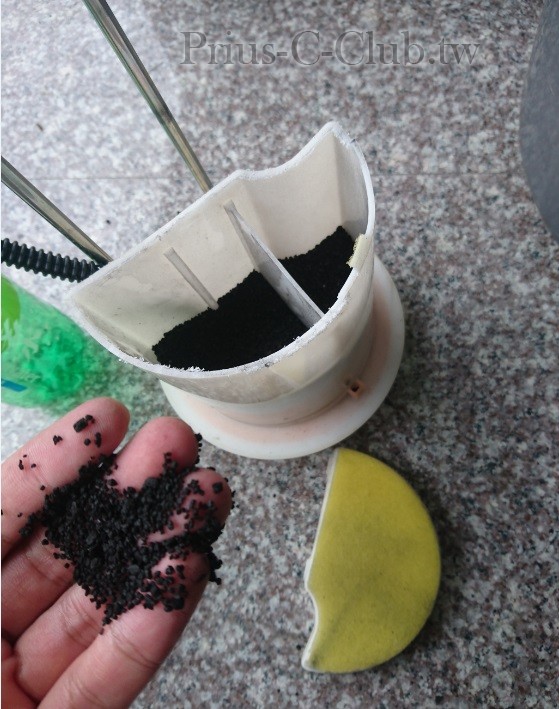

看到濾心有點意外,比我想像的髒很多,雖然很多人說不用換,但我應該還是會定期更換吧,再說已經降價不少,工帶料大概4500,還可以啦!
給大家參考,換不換自行參酌羅

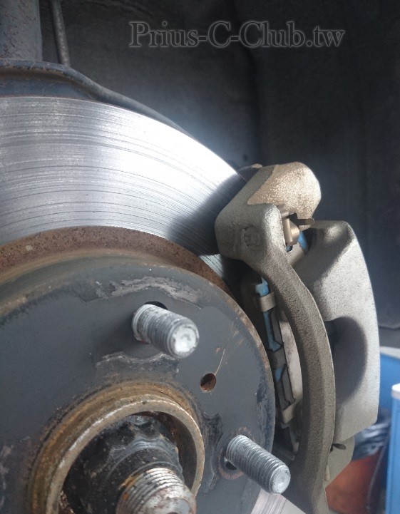

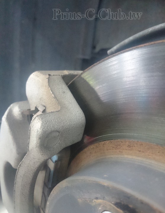

碟盤.來令又被說磨損建議更換了...剎車感覺無抖動無異音,當然是PASS不更換!

发表于 2019-5-9 18:48 | 显示全部楼层
大桶的看起來像是活性碳?
