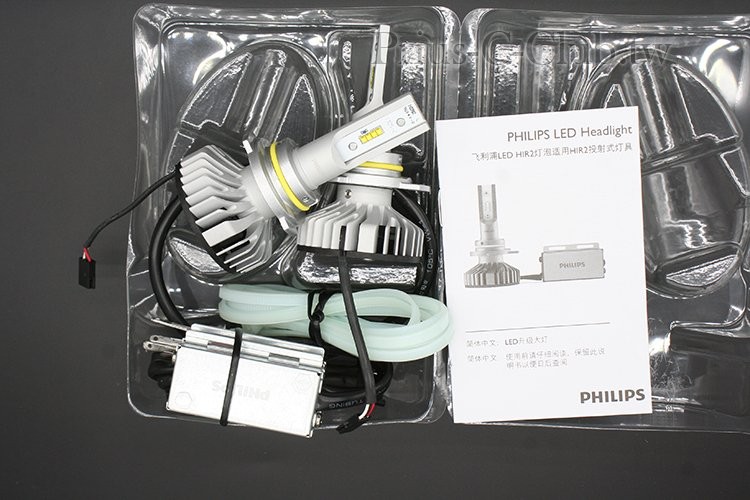

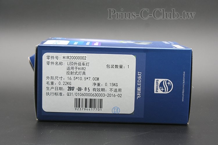

淘了飛利浦LED燈資料如下:
飞利浦 X-tremeUltinon LED [~HIR2] 采用 6000K 的优质 LUXEON LED。让您可以将光束照射至所需之处。采用先进的 AirCool 设计,经久耐用。

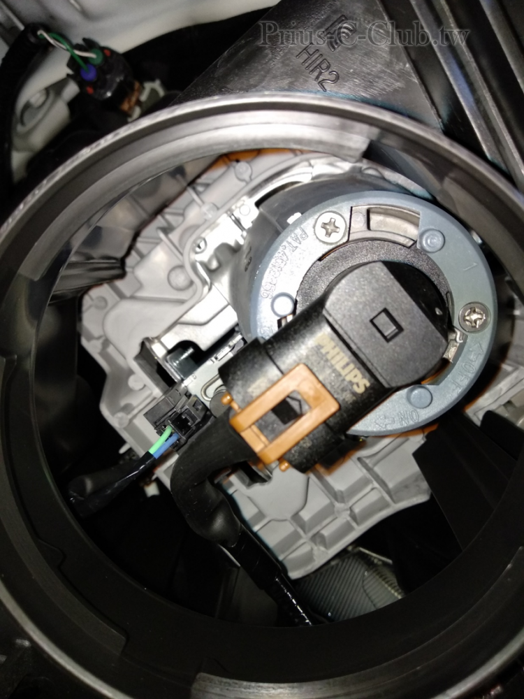

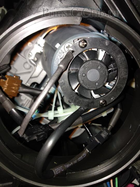

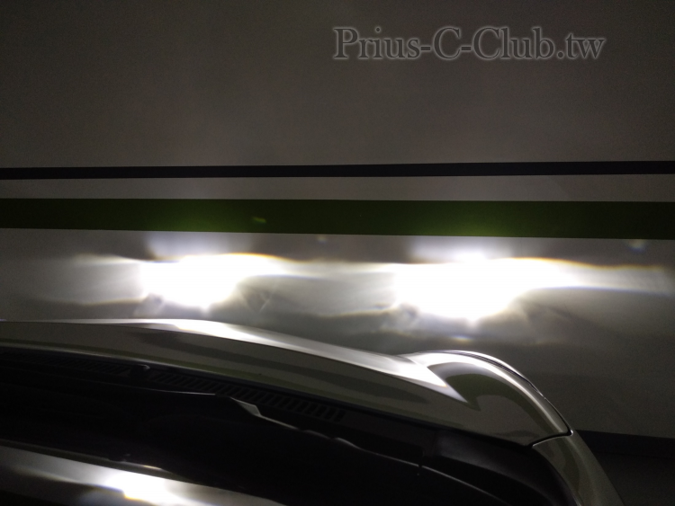

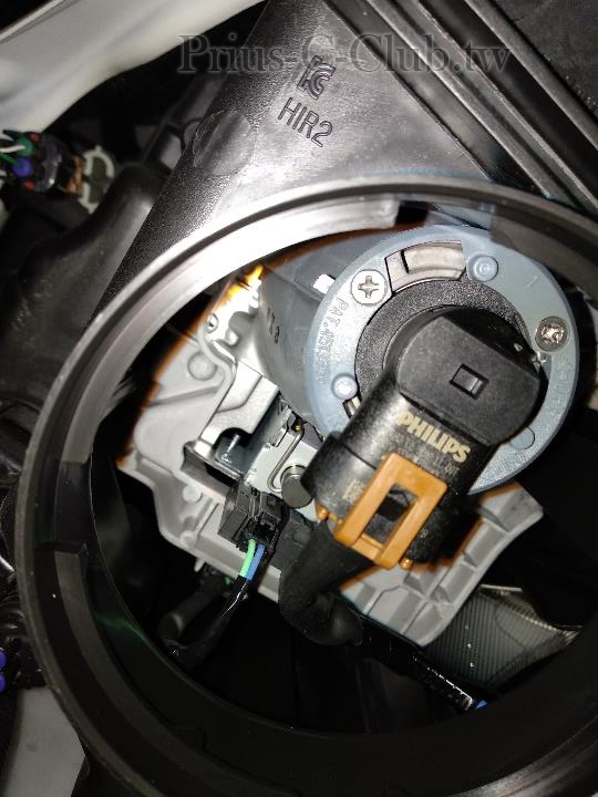

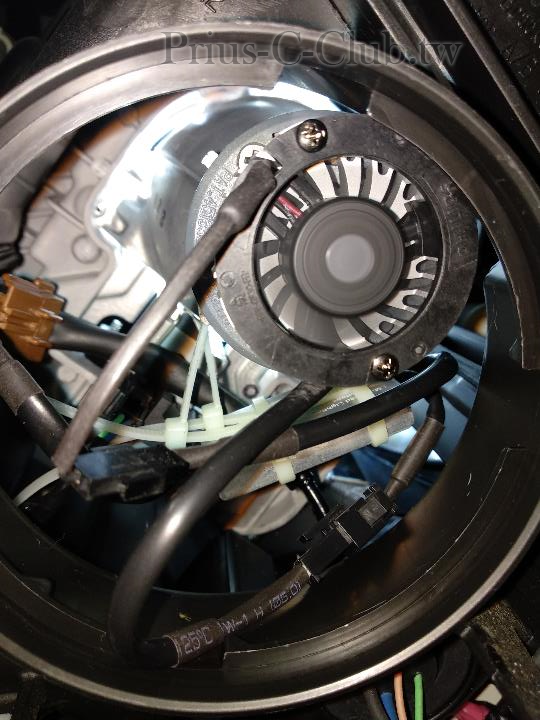

安裝前,原裝電燈(右燈,上圖是刻度0,下圖是刻度在3)

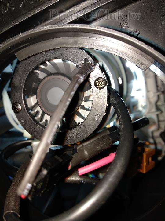

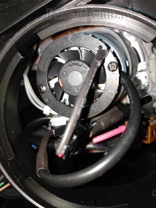

安裝後,LED電燈(右燈,上圖是刻度0,下圖是刻度在2.5)
                                                    PS.感覺快卡到了...

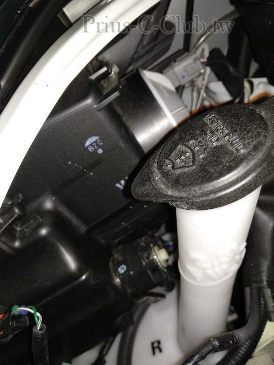

調整光線水平

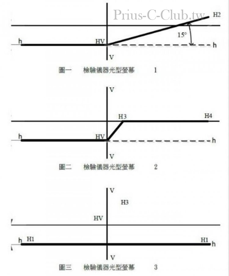

↓合法的燈型(車燈為下面兩種)

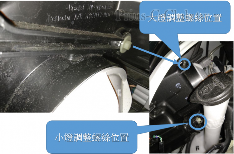

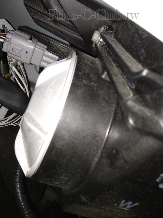

由於原廠鹵素燈預設右側燈具須照射路邊,故角度偏高,下面是調整方式:

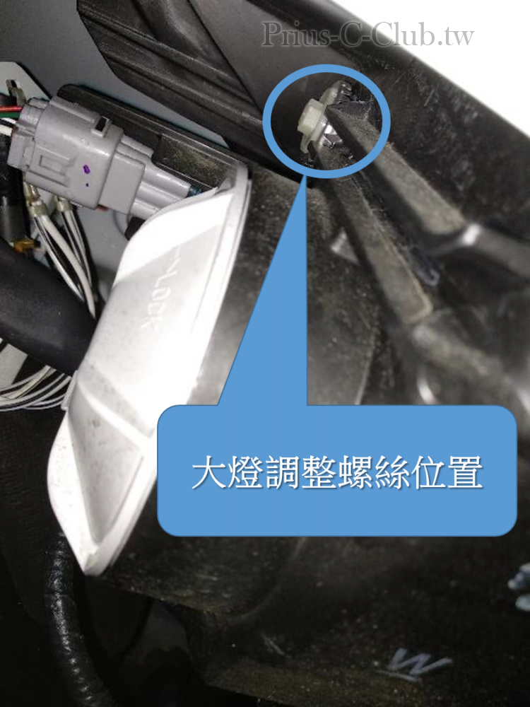

建議面對牆壁開大燈近燈調整,調整上面大燈時會下面的了燈在牆面上的高度也會跑
右邊電燈大小燈調整位置
左邊電燈大燈調整位置

運費 25RMB

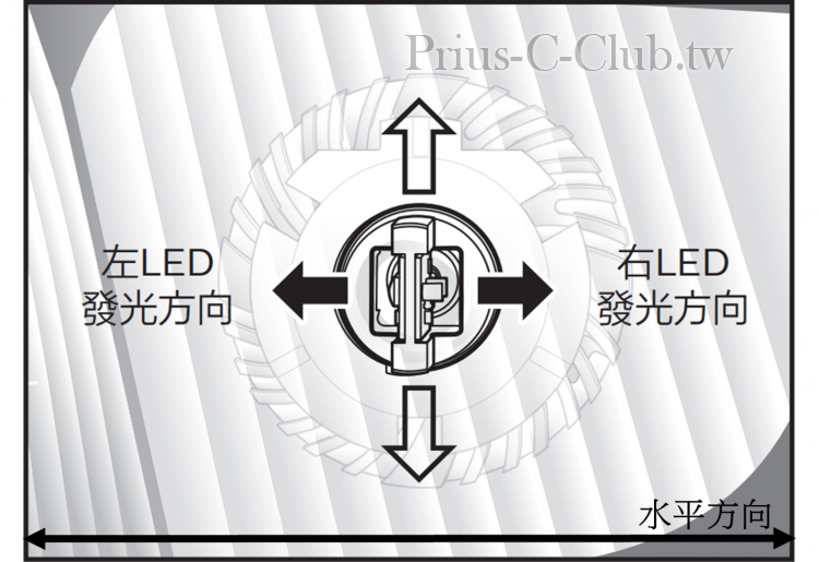

番外篇

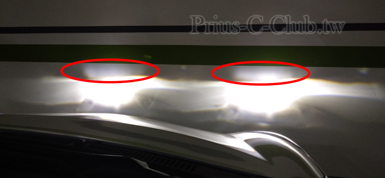

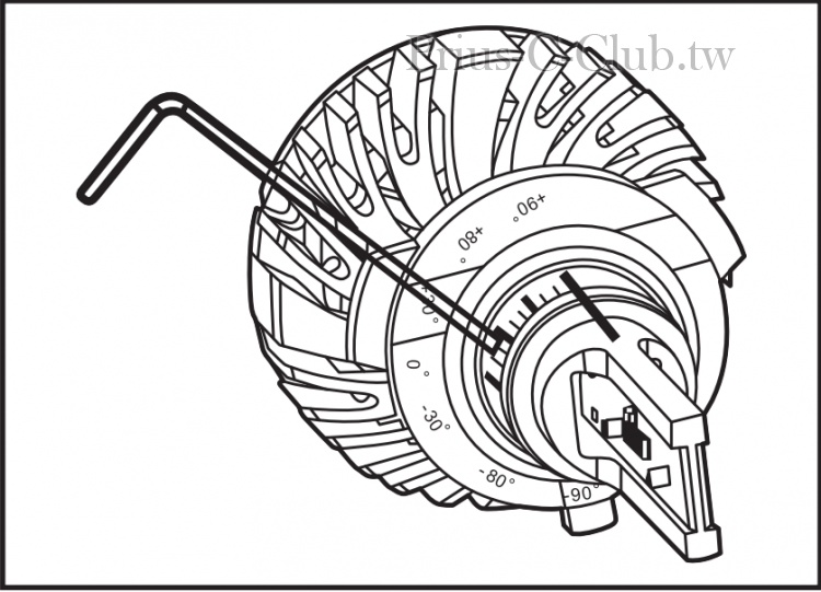

由於這顆LED為對稱型,故角度須調整在0度,否則就會發生下面的悲劇。
安裝後LED燈角度示意圖
