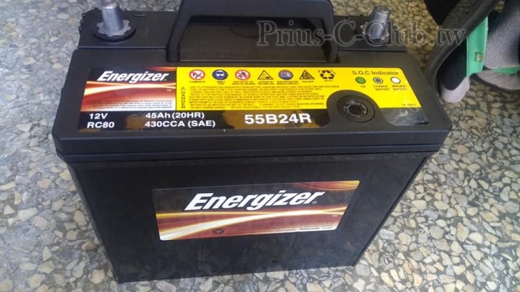

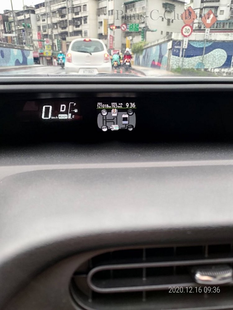

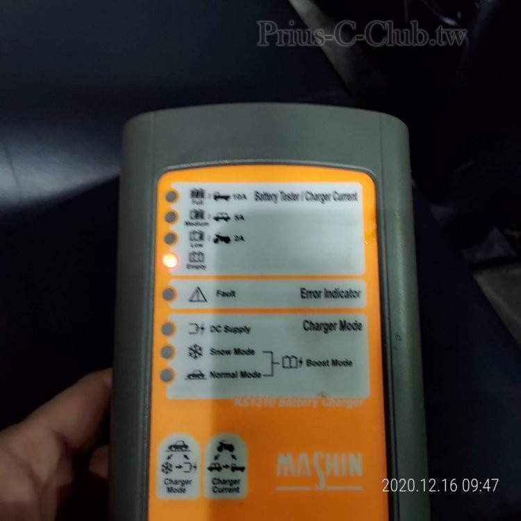

2015年2月出廠, 里程數:121020 KM

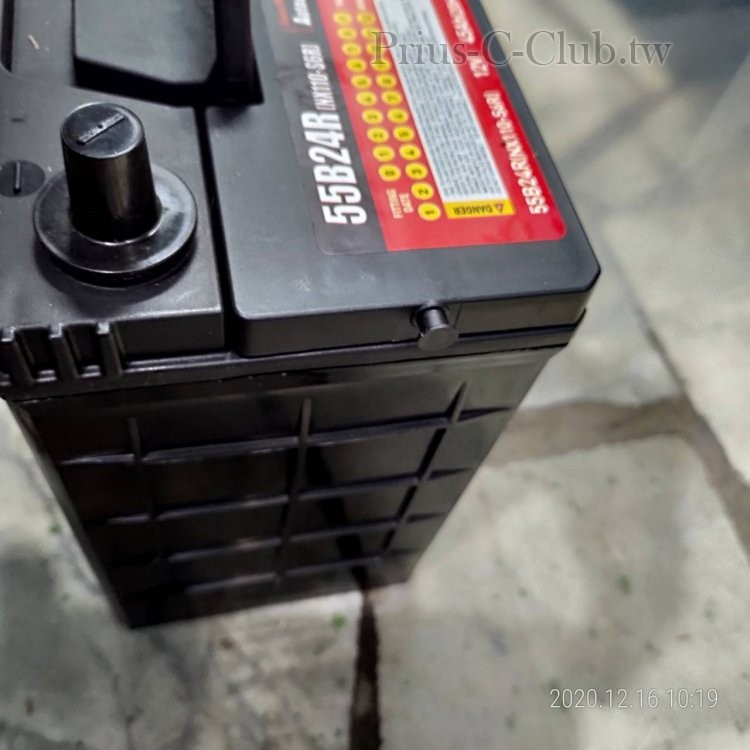

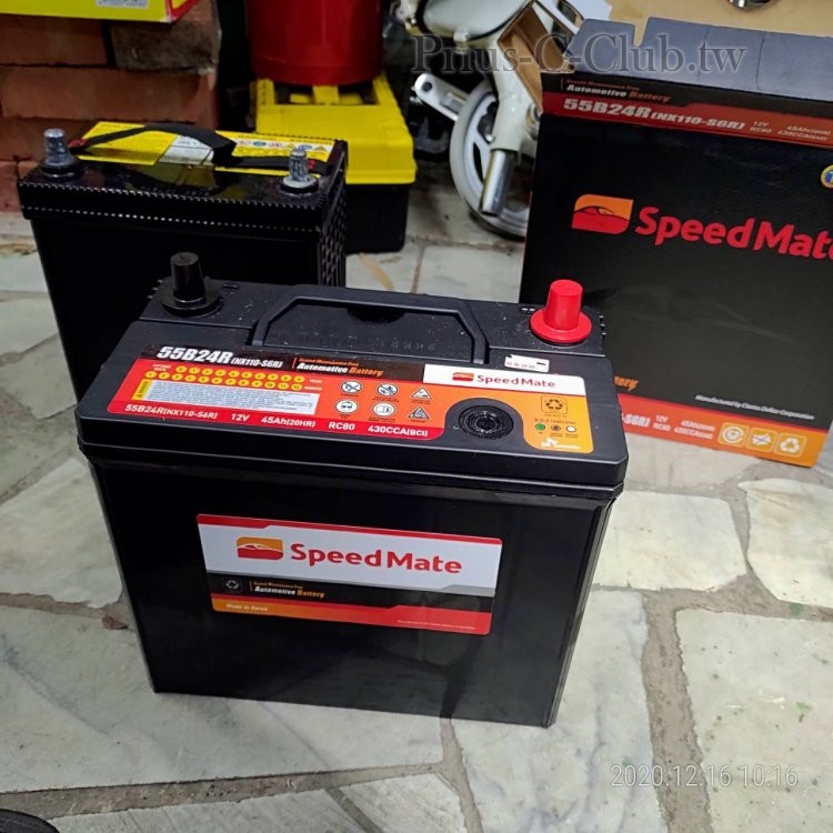

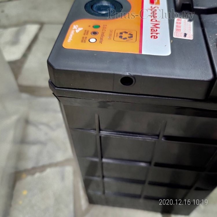

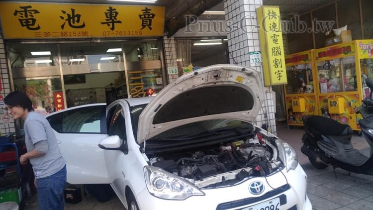

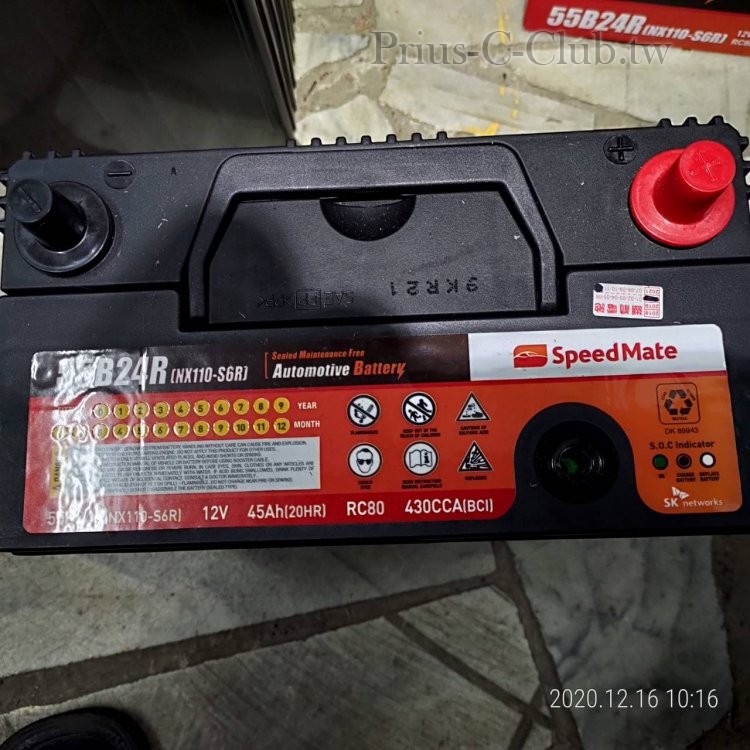

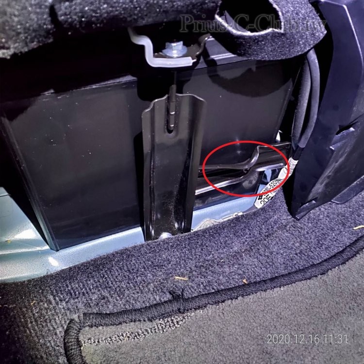

昨天上午要啟動按了3~4 start 才啟動. 拿麻新充電器充一晚還是不好. 早上去金龍湖前電瓶店買電瓶, 老闆說他沒有原廠型號. 但是他有賣55B24R有排氣孔的電瓶, 一顆1700元.自己換完後再把舊電瓶給老闆回收再退我200元. 1500元搞定. 電瓶有附L型排氣管轉接頭和一個塞子. 要塞住電瓶負極那邊的排氣孔.L型管也要裝在正極那一側(原廠的L型排氣管管徑比新電瓶排氣孔小一點所以要換掉) ;因為55B24R長度比S34B20R長,所以外側固定電瓶的L型架子要把它拗平才能裝.只花1500元如果撐大於3年我覺得就賺到了.畢竟只是一般的免保養鉛酸電池.

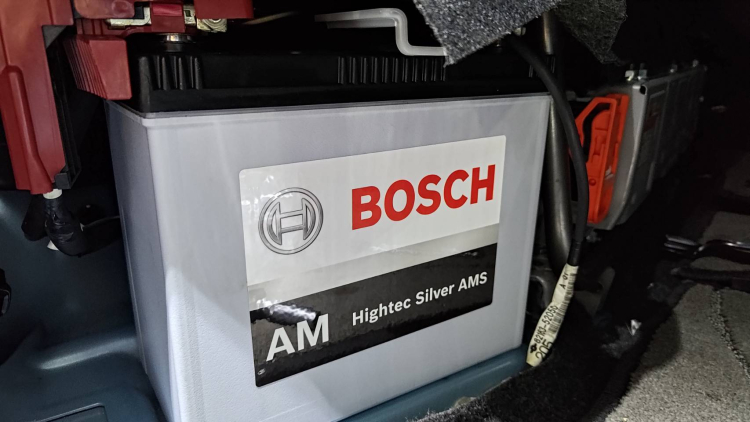

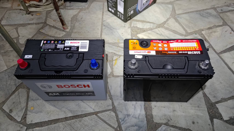

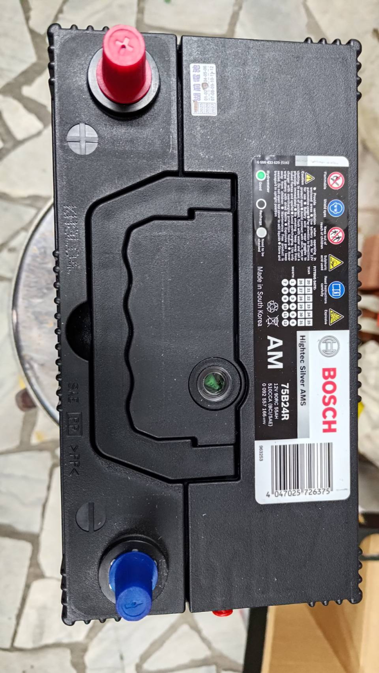

來更新一下,使用3年又2個月後,今天來去買電瓶換了. 因為SpeedMate電池 55B24R缺貨,只好買Bosch 75B24R. 2000元一顆,舊電瓶回收折200,所以是1800元/顆. 希望能用4年...

75B24R 也有排氣管嗎?感謝...
发表于 2024-3-5 19:35 | 显示全部楼层
alion 發表於 2024-3-4 20:55
75B24R 也有排氣管嗎?感謝...
是左右2邊有排氣孔.買的時候要跟老闆要2樣東西,一個是塞子(塞住電瓶一邊的排氣孔);另外是L型排氣管轉接頭(PC車上原廠電瓶軟管L型的是小頭)
