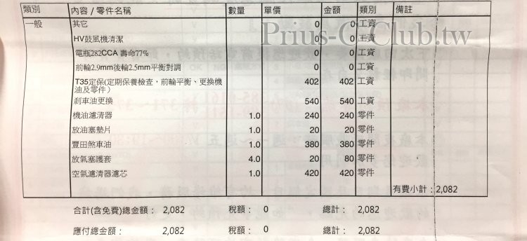

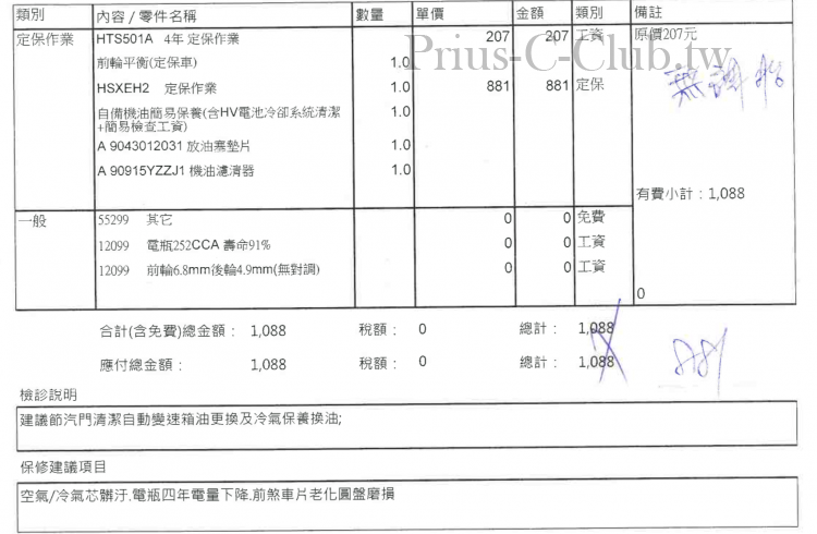

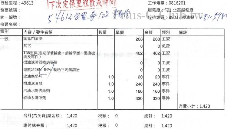

4萬.jpg 四萬保養
五萬保養
六萬保養
一直算是做基本的保養, 雖然有些好像還可以刪...
爬文知道節氣門清潔, 變速箱油更換, 冷氣保養換油應該都是不需要的...
不過這次原廠有個建議是“前煞車片老化圓盤磨損”建議更換, 似乎也是幾千塊?
想請教一下各位前輩的意見?
謝謝大家∼∼

发表于 2020-3-5 02:59 | 显示全部楼层
六萬沒什麼特別的
就是換機油而已
跟五萬一樣
发表于 2020-3-5 03:04 | 显示全部楼层
前煞車片老化圓盤磨損
這種說法真有趣
反正就是剎車皮跟碟盤
油電車如果順順開基本上剎車都在回充
不會去磨到剎車皮跟碟盤
停下來的瞬間才磨一下
所以消耗會非常少
建議你實際看一下
真的快磨完了再換吧
而且前剎車皮有響片
快磨完就會有聲音提醒你了
再說
要磨也是先磨剎車皮
要磨到碟盤需要換還得消耗掉好幾組剎車皮呢~
所以我都建議小電瓶真的掛掉再換
不然一不小心多用好幾年喔~
发表于 2020-3-5 12:18 | 显示全部楼层
我的小電瓶在原廠一次次提醒更換下,又用了三年多才無預警掛了,里程約92000,大約七年。
