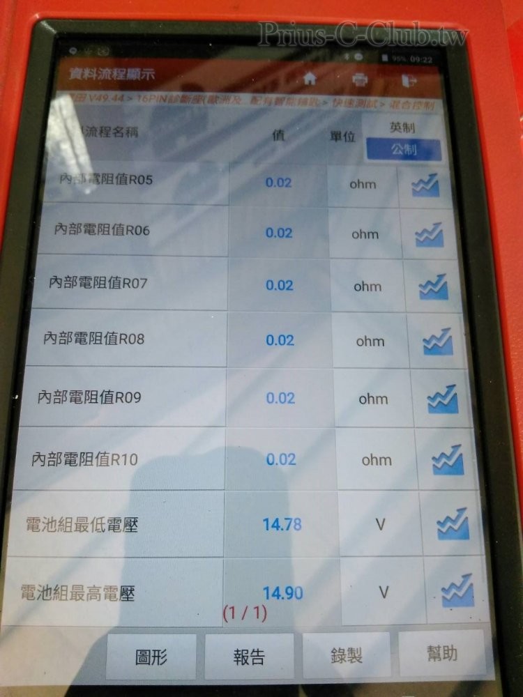

-----------電腦初診------------
車電阻值:0.02
車電壓差0.2V

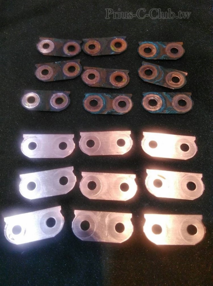

-----------電極狀況-----------
1至5級(優>差):3
銅綠狀況:正反面滋生蔓延
蝕刻現象:部分嚴重蝕刻
電池外觀:無異常變化或膨脹
電極片浸泡次數:1次(少數2次)

沒想到拆開後落差很大
電極片滋生銅綠有一定的厚度
好在沒有蔓延到線組端(緊張)

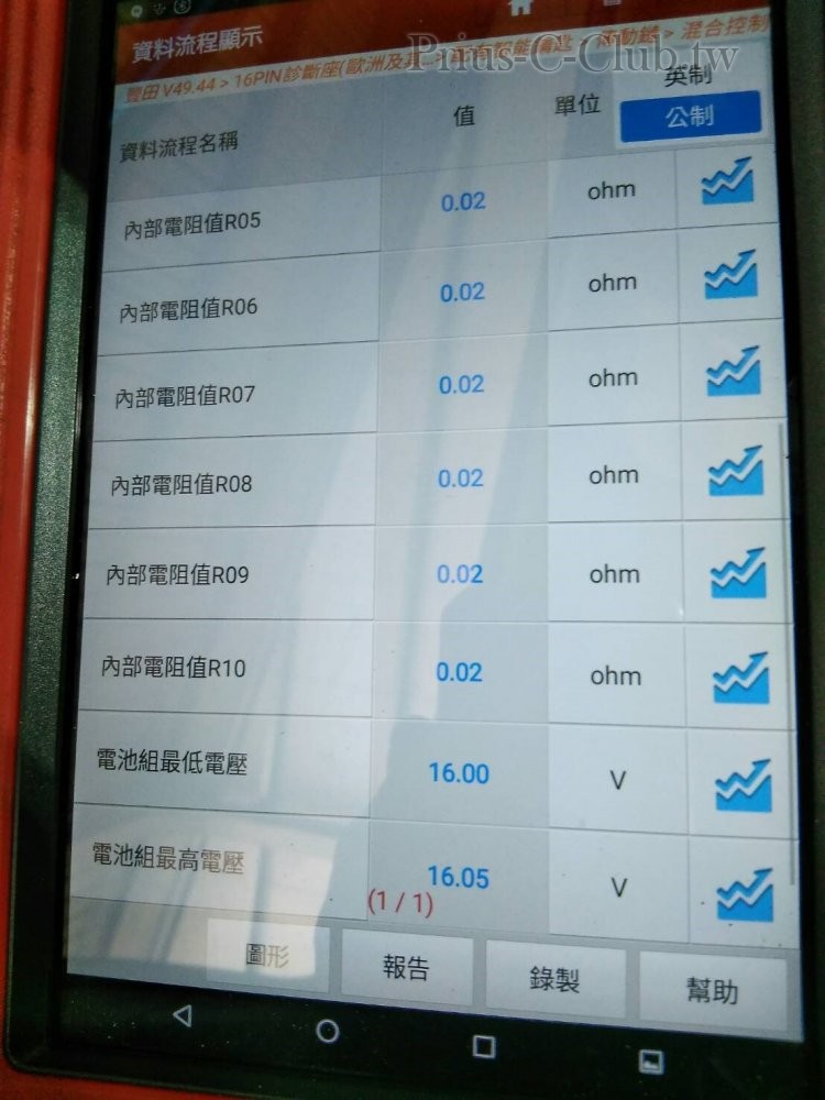

電阻值:0.02 (OK)
高低電壓差:0.05 (OK)

電極片施工前後差異
電極片施工前後差異

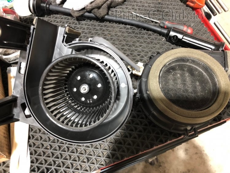

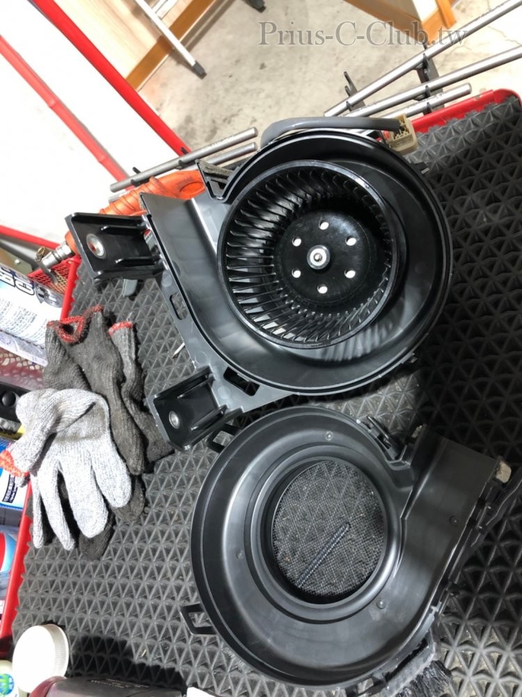

鼓風機清潔後
鼓風機清潔後
鼓風機清潔前
鼓風機清潔前

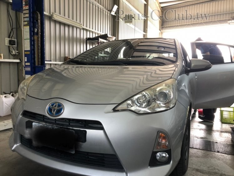

中古車14萬接手
中古車14萬接手
完工後檢測電壓差0.05V
完工後檢測電壓差0.05V
施工前檢測內部電阻值0.02正常
施工前檢測內部電阻值0.02正常
