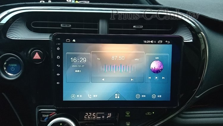

最近跟了版上的安卓機團購(6G/128G)
所以大致上來分享一下心得
下圖為安卓機安裝完成後的概況
安裝的方式是使用套框套入原本的中控飾板

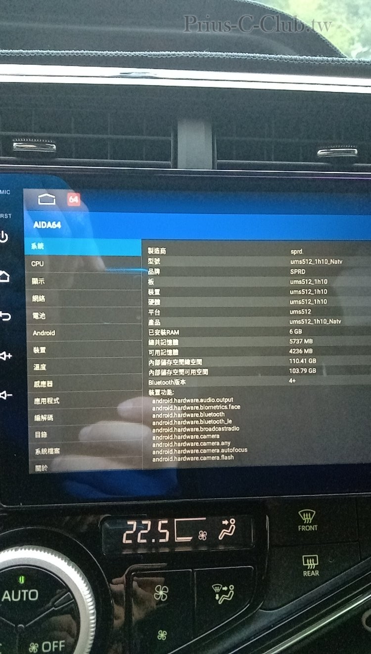

從AIDA64中可以看到確實為6G/128G
CPU是展訊8核心(6*A55+2*A75)
沒意外的話應該是"方易通UIS7862方案"
類似的系統可以從以下幾個影片判斷(介面看起來是一模一樣)
https://www.youtube.com/watch?v=Wz_LBYWUjdI
https://www.youtube.com/watch?v=rTjcdB2LraU
使用上畢竟擁有6G的RAM了,
Android系統運行的還蠻流暢的(不會卡頓,不會當機),
介面部份個人推薦修改為ui06 (需要使用密碼3368才能夠修改),
比較容易將app放到桌面上使用

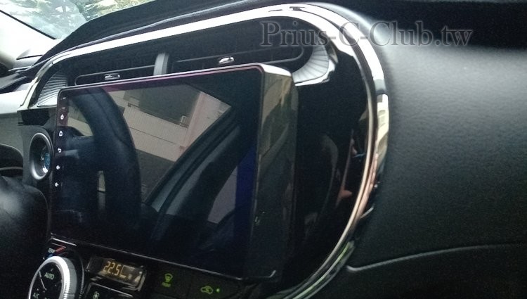

因為使用套框的緣故,
建議大家提醒安裝人員要在套框跟飾板之間放一些緩衝物,
並且安裝完成後大家記得對主機搖搖看,
看有沒有異音(套框跟原本飾板如果沒有放緩衝物容易發出異音) 。
