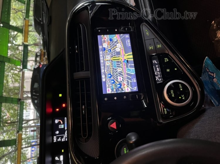

我準備去安裝apple大團購的環景和安卓主機了,原廠車機我當時有加價升級,可上網又可以讀USB看影片,又有HDMI輸入可以當小螢幕用,拆下放置不用很可惜,不知道哪裡可以買到轉市電110V的設備,就類似很多賣車機展示的店家一樣,可以用110V,希望各位大大幫我解,謝謝
