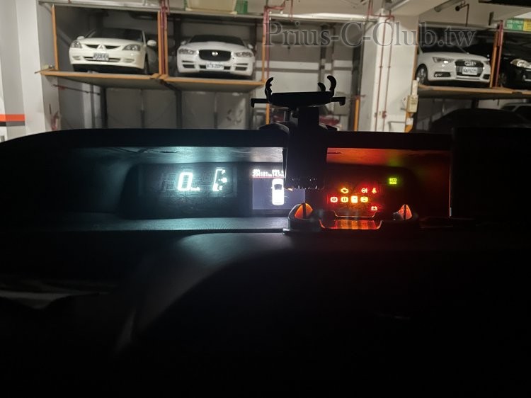

車子無法發動,如圖示。請教各位大大
发表于 2022-8-21 14:16 | 显示全部楼层 |阅读模式
https://lurl.cc/LRiEpi想請教各位,儀表板出現此情況。不知道是什麼問題?謝謝
儀表板出現的圖示
儀表板出現的圖示
 楼主| 发表于 2022-8-21 20:27 | 显示全部楼层
開關了兩三次以後 這些燈會慢慢消失 然後又可以啟動.
請教各位有遇過此類問題嗎
 楼主| 发表于 2022-8-22 20:29 | 显示全部楼层
後來去原廠檢查 換了小電瓶後 就恢復正常囉

 楼主| 发表于 2022-8-24 13:07 | 显示全部楼层
joshua206 發表於 2022-8-23 08:57
請問記得最後一次回廠測得小電瓶的數據是多少嗎??
後來要更換前檢查 只剩80幾, 謝謝
发表于 2022-8-26 08:23 | 显示全部楼层
小電瓶CCA數據比原廠規範少大約70%,就可以準備一個備用電池
當發現每天發動時,電系或電控有點怪怪的,就更換,這是用到最後一步的超省錢法
