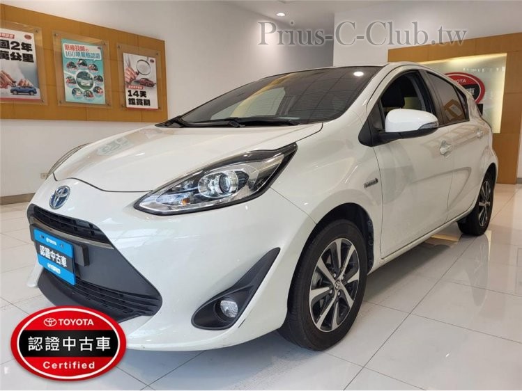

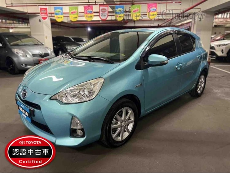

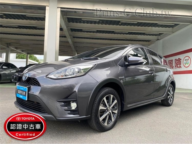

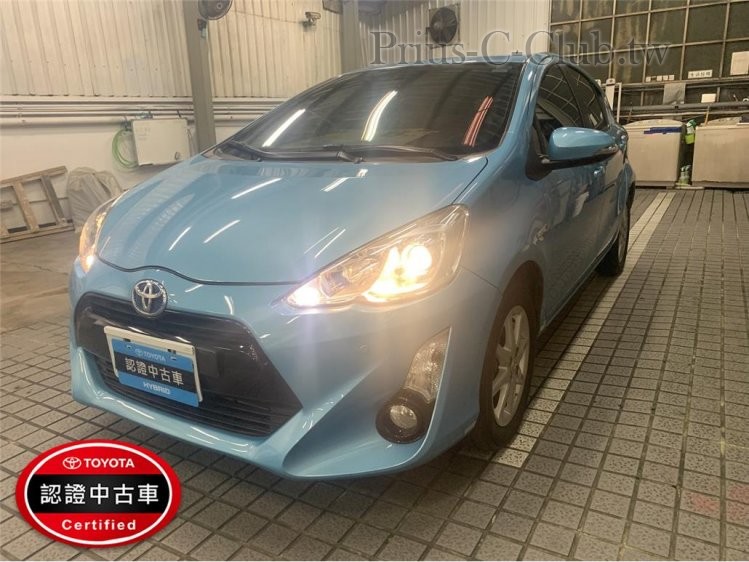

我想買台中古的Prius C,我只曉得有改款過,比如2018年的外觀就明顯跟2013的有差
下列是我從TOYOTA認證中古車網站上找的圖,前面外觀造型好像有四種不同
所以用外觀來看的話,大概小改過幾次啊?
內在有什麼不同嗎?
我研究的結果是內裝有鋼琴烤漆+附帶螢幕的車機,好像還多了盲點偵測
油電系統的部分聽說是一樣的
如果我買最早期的版本,改得了新款的外觀嗎?
這部分我曾在臉書看到有人把舊款的後保桿直上最新款的
但前面的部分能否改成新款的外觀就不清楚了
如果要買中古的話
有沒有一定要買新款的呢?
還是其實如果車況OK的話,買舊款的就可以了
謝謝喔!
发表于 2023-6-25 21:54 | 显示全部楼层
小弟不專業回覆
基本上照日本分類,就是前、中、後期
(像版大照片所示,內在也同版大所述)
然後其中夾雜crossover款
再來,車底盤架構,和油電系統是一樣的沒錯!
除非是日本G's或GRsport款
油電介入比例在電腦上有沒有更改,小弟就不知道了
最後,後保險桿原則上都能更換
看各人喜好
但前保險桿,因為大燈造型不同
會有難度(不是不行,要有心XD,甚至可能得一併動引擎蓋)
個人建議,真的是一車一況
外觀的部分或許還能再補強(套件啊之類的)
車健康比車吸睛重要
我覺得啦,給您參考囉!
PS:小弟就是買二手前期的,版大照片的天謐藍^^”
