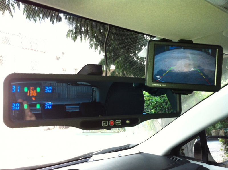

看一下定裝照: 可開關的後照鏡TPMS+導航+倒車影像
TPMS在一般輪胎行裝的,電源走駕駛側A柱到下方的保險絲盒,要接對位置,接錯車子會發不動喔!
導航+倒車影像當然是給專業的松鼠楊安裝,手工一樣的俐落! {:008:}
電源比較麻煩,因為嘎咪原廠點煙線非常短,所以要多加汽車擴充三孔點煙器,
原廠點菸線走副駕駛座A柱到手套箱後方連接三孔擴充座,擴充座再連原車內12V孔後方線路
這樣就達成了我完全埋線的夢想,完全在車內看不到線喔~~{:055:}

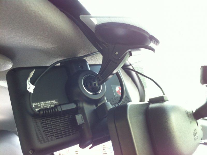

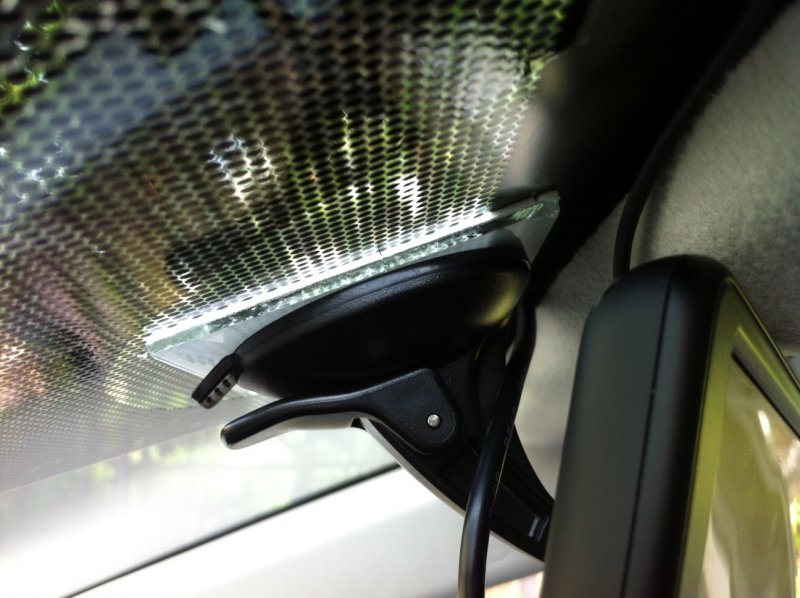

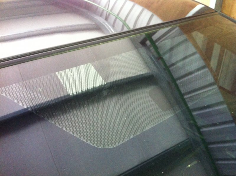

但是很快問題就來了 >>> 後照鏡後方的網點, 網點要貼上隔熱紙本就不容易,吸盤更會加快脫離
所以必須把隔熱紙割掉一部分給吸盤,割掉後又出現狀況! 吸盤對網點根本不對盤,整各怎麼吸都吸不住

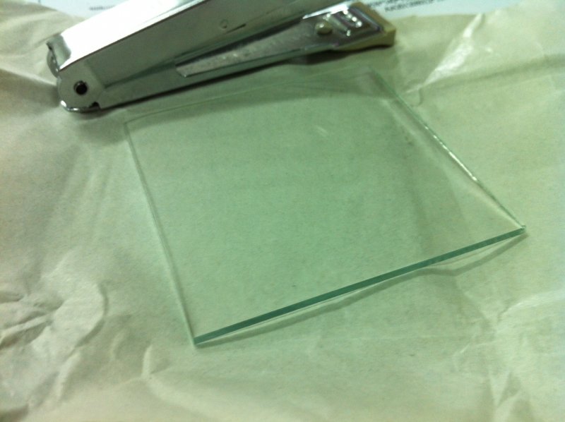

於是我想到一各蠢方法>>>加上一塊玻璃, 因為剛好有客戶是做鏡子玻璃的,
就凹了一塊6.5cmX6.5cm的玻璃:
原本想用一般雙面膠搞定,實驗結果果然撐不住,還是用了3M超強力雙面棉紙膠帶
結果就變成這樣了:
車內還好,從車外看超醜的啦~~{:053:}{:074:}

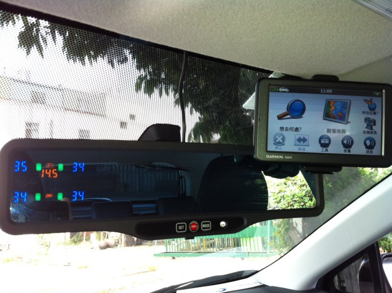

发表于 2012-9-10 21:19 | 显示全部楼层
不錯ㄟ
GPS還可以遮陽的效果
发表于 2012-9-10 21:57 | 显示全部楼层
讚ㄛ
发表于 2012-9-10 23:07 | 显示全部楼层
這樣收得到訊號?!
发表于 2012-9-11 00:05 | 显示全部楼层
來砲你了^_^這樣的高度看導航會不會脖子酸?
发表于 2012-9-11 00:26 | 显示全部楼层
這個角度,邊導航邊開車,風險太高。
发表于 2012-9-11 00:36 | 显示全部楼层
上次 momo 桑團購的矽膠墊好像可以貼網點喔...
明天來貼看看...
发表于 2012-9-11 07:01 | 显示全部楼层
{:070:} 我也是用這個行車記錄器,我是裝後面(前面口紅姬)
我覺得GPS還是放左前方比較適合
发表于 2012-9-11 07:31 | 显示全部楼层
同 yaolee 及 kevin58585888 大的看法...
但給你加油打氣一下{:100:}
