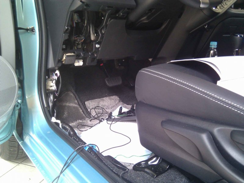

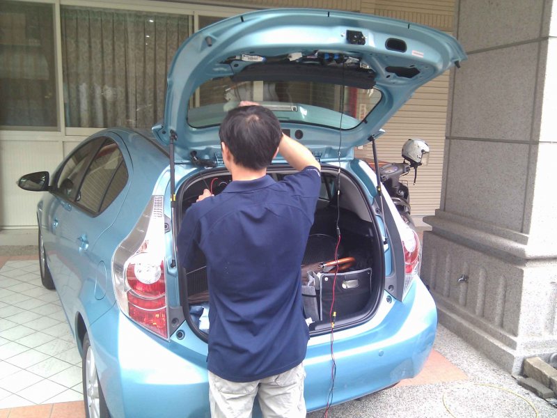

導航+ 行車紀錄器 倒車影像 還滿重要的~

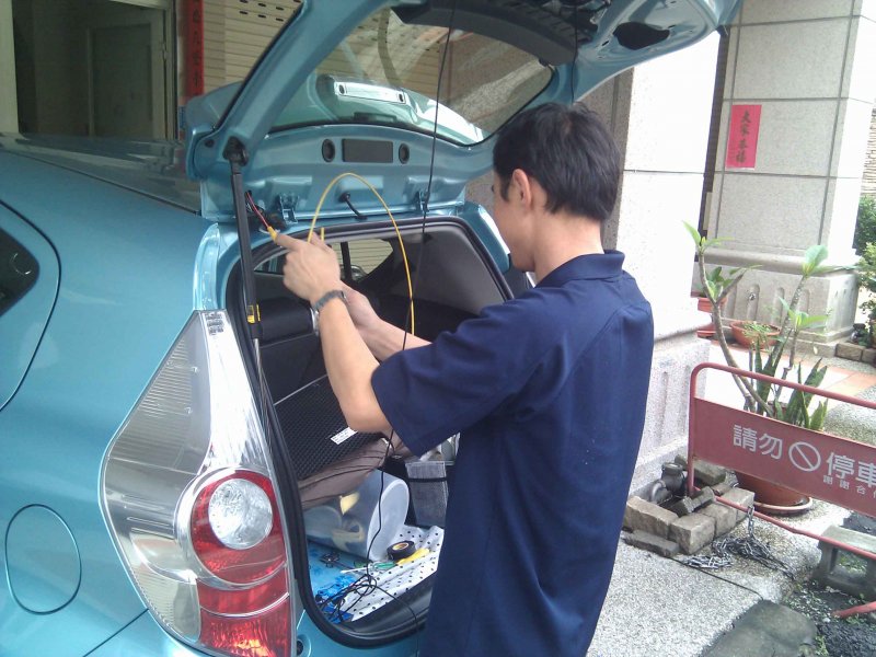

所以...周日 一早六點就出發就去中 松鼠楊先生那邊去裝了~~
因為只有他有 prius C的配電圖~~ 打入R黨自動啟動倒車影像 還必須要仰賴他的專業跟 配電圖~~

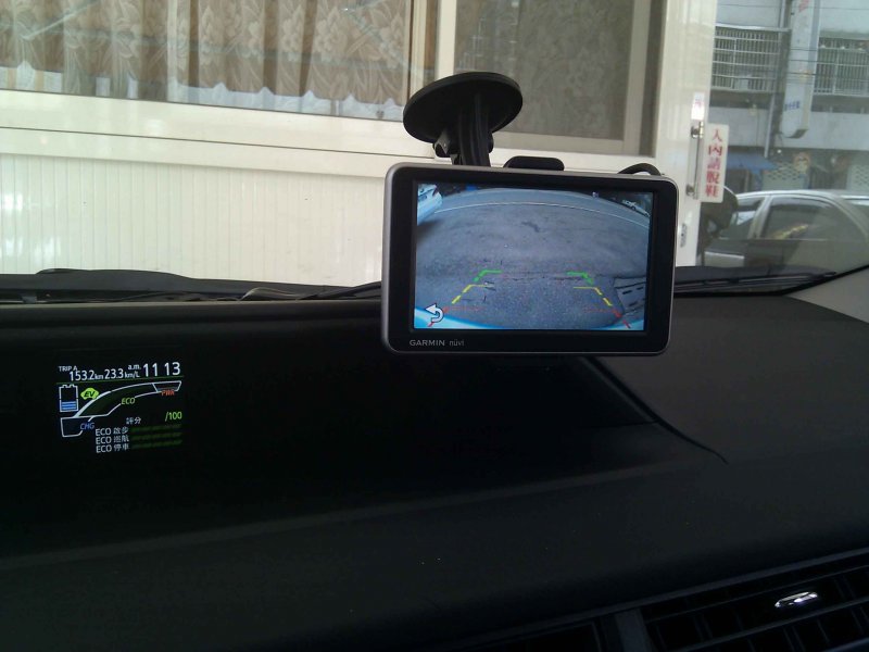

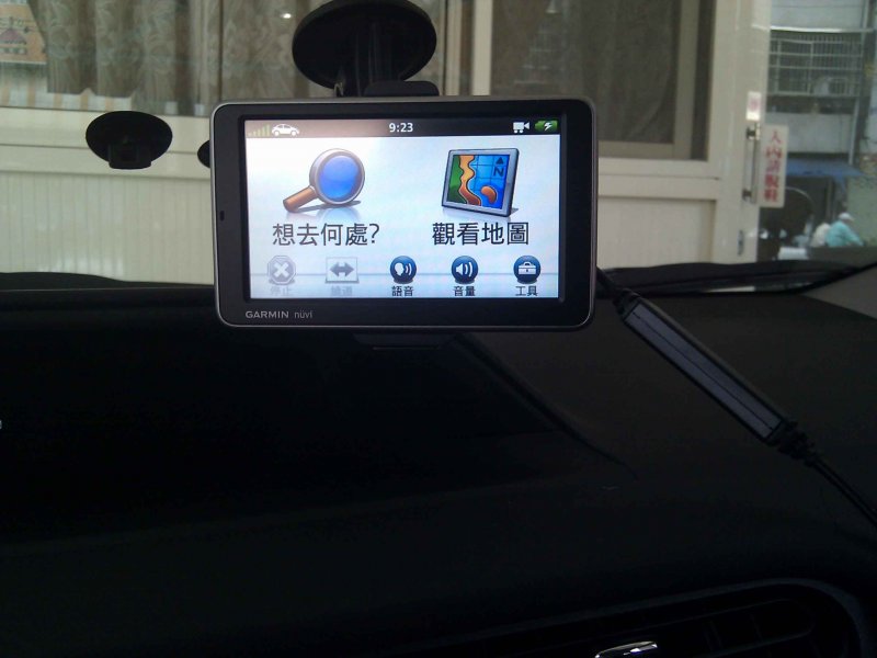

我選了GARMIN介面2565RT+ (聲控+觸控)  + 含行車紀錄器GDR2.0 + 倒車鏡頭大需求整合在同一台~~
如果不要聲控 可以選有數位電視的 2585 plus   就變四和一 含數位電視
但我比較愛聲控 選了~2565RT-plus選項大概不到14000搞定 (garmin是我自己去買的)
個人感覺滿划算的 ...比上一台弄了3萬9才搞定..
而且是難用的papago...行車紀錄器還要另外買....QQ
三個主要功能  一體成型 舒爽多了~~ 接下來就是圖囉~~~

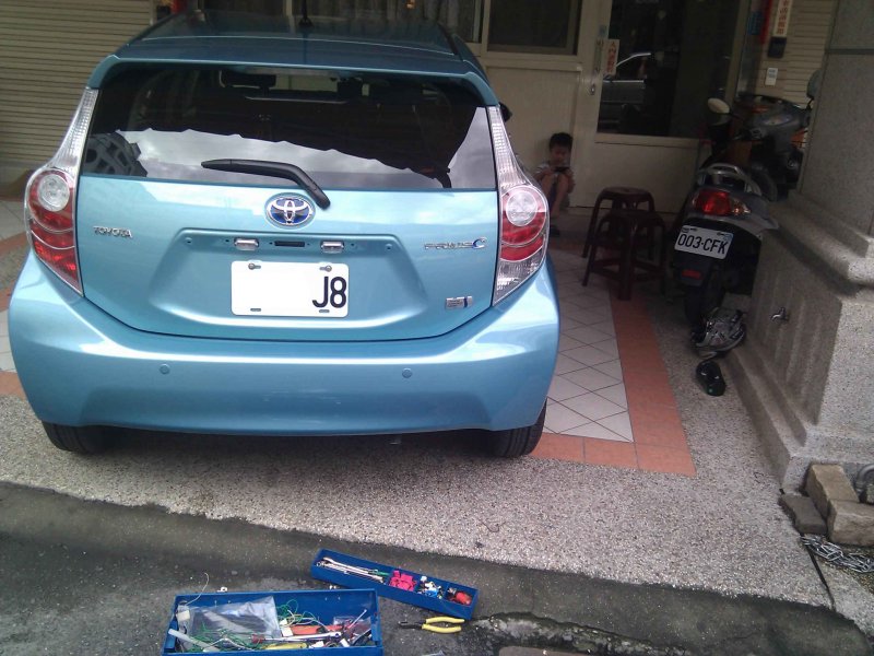

其他的配倍 例如雷達 自動收折照後鏡  行車上鎖~~

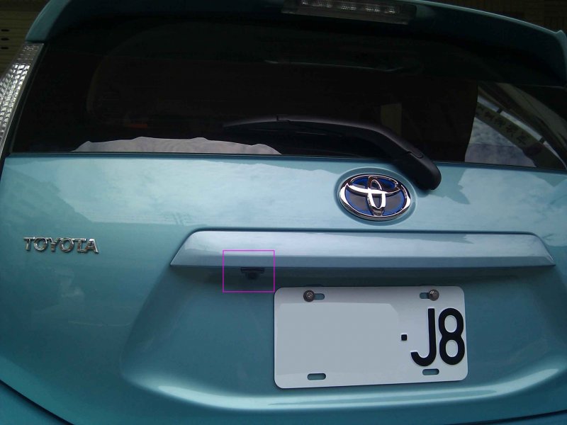

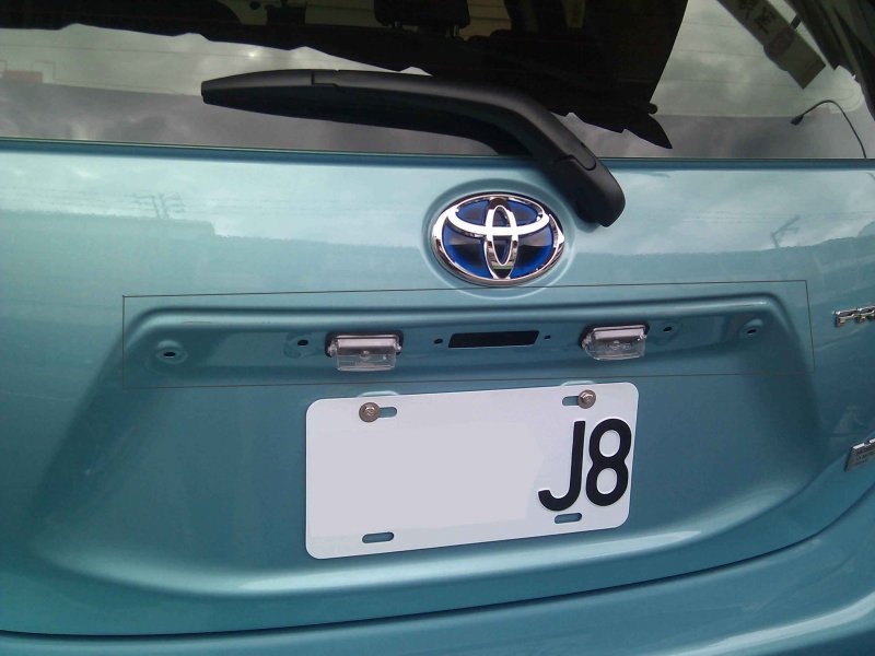

另外 如果你也想要裝倒車影像  記得要另外買GARMIN的VIDEO IN 訊號線或是跟賣的人說 你要買倒車影像的 [影像線]
