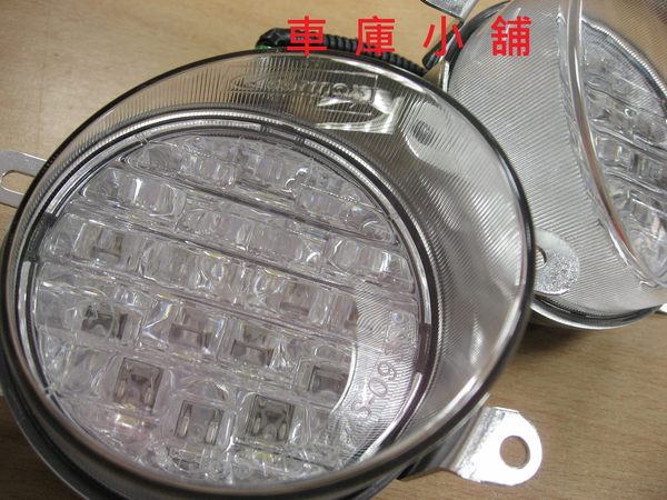

 楼主| 发表于 2012-5-22 13:49 | 显示全部楼层
本帖最後由 bmw5828 於 2012-5-22 13:51 編輯
can 發表於 2012-5-20 11:29
突然想到...
前面霧燈不太亮的話...平常開著當日行燈如何?
有出H11圓形符合霧燈形狀的LED
可當日行燈
http://tw.page.bid.yahoo.com/tw/auction/1223912606?u=Y8310677102
