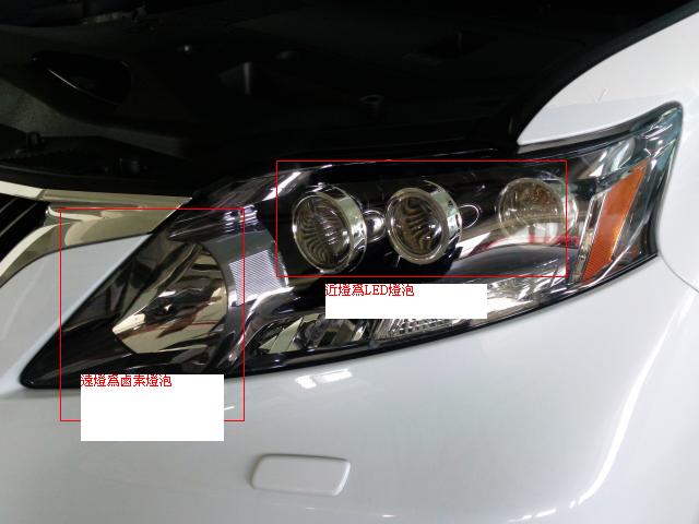

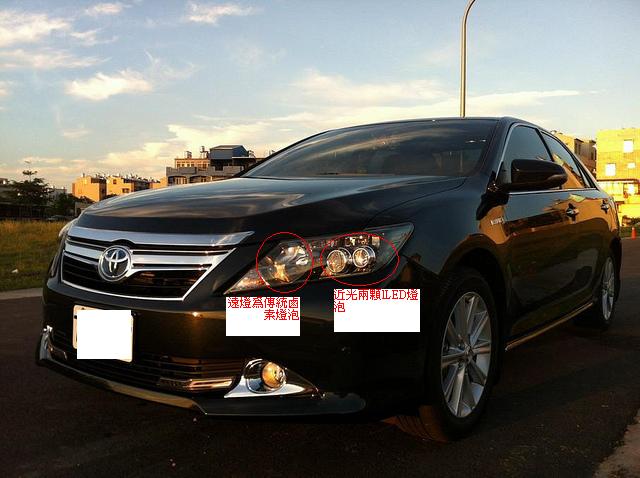

本帖最後由 bmw5828 於 2012-5-3 14:56 編輯
借ares0617 大大的美車說明一下
TOYOTA和LEXUS
頭燈遠燈都還是採用傳統鹵素燈泡
johnsome 大大的RX450h
目前市售車以AUDI 車頭燈將日型燈.定位燈.近燈.遠燈.方向燈整組頭燈採用數十顆全LED燈泡
燈組由飛利浦代工研發
如資訊有誤請大大指教
