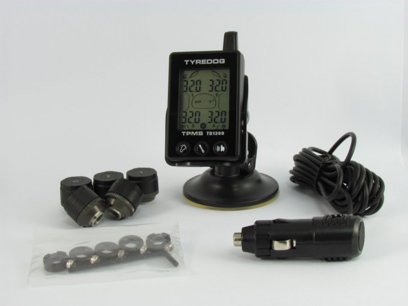

发表于 2012-5-8 12:13 | 显示全部楼层
本帖最後由 kevin58585888 於 2012-5-8 13:45 編輯
個人裝 TyreDog TD1300A-X-05 外接式,連備胎都裝,
胎壓太高或太低都會警告音,溫度一樣可以監控,方便換電池不用拆輪胎,
主機可插電或裝電池,個人喜歡用電池,不喜歡在車上拉一推線,
反正電池久久換一次,不會不方便,最方便的是可以隨便放置,還可以拿下車,看師父胎壓有沒有打足。
沒有失竊過,失竊的話零件可以個別購買。
PS:之前有遇到裝內接式其他廠牌的車主,
有問題時要花錢請輪胎商拆下送修,
修復後又要花錢請輪胎商裝回,索性拆掉不裝了。
接收主機規格
頻率
433.92MHz / 315MHz(日本)
工作電壓
3V DC
操作溫度
-20℃~80℃
外觀尺寸
長 63mm × 寬 42.5mm × 高 20mm
重量
60公克
電池壽命
1年(視每天工作時間而定)
傳感器規格
頻率
量測範圍
0 ~ 60PSI.
精確度
壓力±1 PSI / 溫度±2 ℃
工作電壓
3V DC
操作溫度
-40℃~125℃
外觀尺寸
直徑 20.5mm × 高 20mm
重量
10公克(±1g)
電池壽命
1~2年(視每天工作時間而定)
 楼主| 发表于 2012-5-8 12:49 | 显示全部楼层
kevin58585888 發表於 2012-5-8 12:13
胎壓太高或太低都會警告音,方便換電池不用拆輪胎,
kevin 大這組我也有考慮過,
只是想說如果真的要補氣還要拔下來很麻煩...
又怕會掉還有平衡跑掉什麼的,所以想說還是裝個胎內的...
不過看您的使用狀況似乎也還不錯?
我得好好再想想...
发表于 2012-5-8 13:03 | 显示全部楼层
本帖最後由 kevin58585888 於 2012-5-8 13:12 編輯
已經使用一年,沒什麼問題,
只有發生過Lexus 技師幫我打氣時,
不知如何打氣,造成一顆故障,
送回原廠維修(新北市湯城),
廠商告訴我水跑進去,還好保內不用錢,
真是被Lexus 技師打敗了,
還好事前有拿主機給技師看胎壓,確認每一個輪胎胎壓 多少,
都沒有故障,Lexus 說要賠償,我想送修也沒多少錢,就算了,
但重點是還不錯用。
它只是把您原輪胎帽取代,變大顆一點而已,
我連防盜鎖也沒裝, 所以沒有什麼不便的, 偷了感應器沒有主機也沒什麼用。
PS:一顆好像800還是1000忘記了
