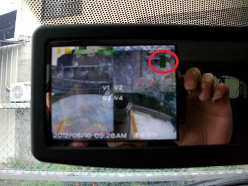

因不想車內掛太多東西,所以整合在目擊者上
ORO TPMS尋易購買 安裝 抓訊號5000元 配合輪胎行裝胎內感測600元

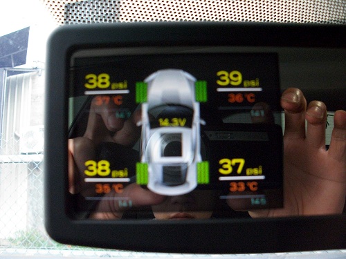

胎壓監視畫面,我是4輪都打37psi 會因胎溫變化
主畫面右上角會出現一個輪胎白色>黃色(偵測中)>綠色(正常),如果出現"紅色"會有警報表示異常
多一份安全,提供參考

加裝這個尋易(目擊者原廠)也沒辦法完全包辦,因為他是胎內式的要拆輪胎,
還有就是他除了接電源線ˋ中繼器
還要抓訊號(要拿一個手控器接目擊者後視鏡去抓1234)
手控器>>>不知道那玩意叫什麼 就是一個"儀器"
