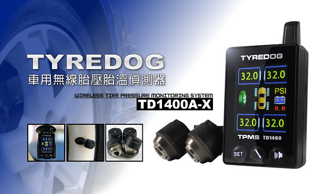

綜合以上的結果~小弟還是衝1400好了~{:035:}

如標題~但是市面上產品零瑯滿目~很難選擇
小弟有中意到一款氣嘴式胎壓偵測~也做了幾天功課~
網路上的評價有優點也有缺點~實在很猶豫~
發個文聽聽大家的意見~有大大也有用TPMS嗎~
覺得哪種CP值不錯呢
小弟看上的是這款↓

我的PC是用這型   跟1400差在螢幕是彩色和一些細節調整

我兩台車都用 ORO 的. 這種的不會被拔走嗎?

請問差在哪些細節調整呢

有防盜螺絲可以鎖住氣嘴~除非用六角板手才會被偷走~不過偷了也沒用~每個氣嘴都是晶片編碼與主機連線~讀文是這樣解說的~如有錯誤請糾正

你選的很好啊
我用的是黑白螢幕的版本,已經偵測到中釘一次,所以我已經值回票價了 {:058:}

大大你愛說笑~小的是看這組不用拆胎安裝~看似安裝簡單~氣嘴跟主機沒電還可以換電池~CP值頗高越看越中意~但是價錢也頗高這點不滿意{:006:}

彩色螢幕多了電壓顯示功能

我裝 Orange P409T,裝到好 $4500
