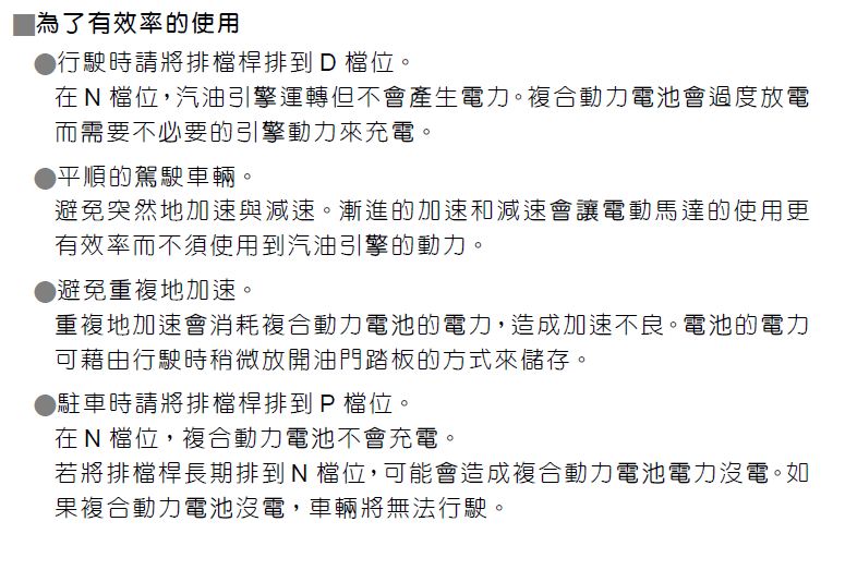

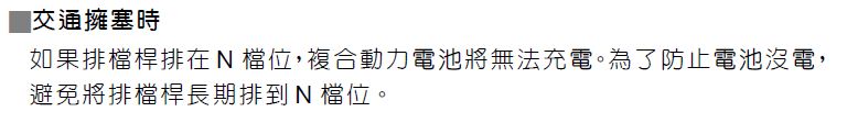

本帖最後由 Cheese 於 2012-11-29 11:19 編輯
手冊124頁寫到~{:027:}
手冊143頁有寫到~當然前面幾頁也有寫到~{:060:}

請問有人看的懂避免重複地加速這個說明嗎? 感恩!
