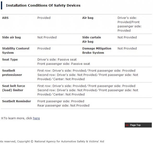

{:019:}側撞的氣簾怎麼沒出來呢?
 楼主| 发表于 2012-12-7 16:13 | 显示全部楼层
Phil 發表於 2012-12-7 15:56
側撞的氣簾怎麼沒出來呢?
是的,側撞的氣簾怎麼沒出來呢?
剛看到測試報告的最下面,原來是沒裝! {:058:}
不只氣簾,連側氣囊也沒裝。後撞那個我不確定我們的PC有沒有,不過送測的車一樣是...沒裝!
有人要送測還不裝,是代表不裝也能PASS的意思嗎?
发表于 2012-12-7 16:15 | 显示全部楼层
側撞的氣簾怎麼沒出來呢?
他用的是AQUA S GRADE當做測試對像
然後日本的AQUA除了雙前座SRS以外都選配
看了一下都沒配上去 當然沒爆出來
ABS         有
&#12456;&#12450;&#12496;&#12483;&#12464;         運&#36578;席:有/助手席:有  <<雙前座SRS
&#12469;&#12452;&#12489;&#12456;&#12450;&#12496;&#12483;&#12464;         無         <<側SRS
&#12469;&#12452;&#12489;&#12459;&#12540;&#12486;&#12531;&#12456;&#12450;&#12496;&#12483;&#12464;         無  <<氣簾
&#27178;&#12377;&#12409;&#12426;防止&#35013;置         有        <<防側滑裝置
衝突被害&#36605;減&#12502;&#12524;&#12540;&#12461;         無   <<這個應該是像SUBARU EYESIGHT那樣的東西吧
