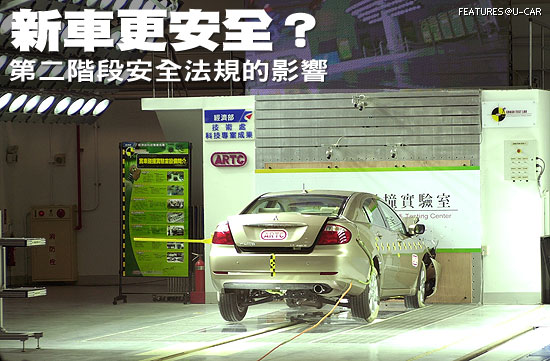

台灣發展汽車工業已經有一段時日,不過一直缺乏完整且周延的測試法規與機構。這對於汽車工業發展會有所影響,因此相關系統的建置勢在必行。因此從民國87年起,交通部即委託民間進行相關規劃業務,經歷了5年多的時間,幾乎國內現行各種車輛皆已納入安全審驗的範圍。到了93年11月,新增的三階段安全法規正式公佈,第一階段已於95年7月1日實施。第二階段的安全法規,也已在97年1月1日上路。第三階段目前規劃會在100年1月1日開始,這些變化,會替國內汽車市場生態帶來何種變化?對消費者又有何種影響?

撞擊測試規範正式出現在94年6月3日的彰化,發生一件對台灣車壇極為重要的大事,首次本土符合國際規格的撞擊測試實驗室,進行實車撞擊測試。撞擊測試向來是新車安全性的重大考驗,而這一撞,多少也意味著台灣汽車工業將有機會進入全新時代。只不過,當時相關法令規章尚未完備,之後雖然也有幾次撞擊測試,不過宣示意義還是大於實質意義。
台灣其實已經有能力進行實車撞擊測試,位於彰化並符合國際規格的撞擊測試實驗室,已進行多次進行實車撞擊。
然而今年第二階段車安法規上路,增加3項撞擊測試相關項目,分別是側方碰撞乘員保護、前方碰撞乘員保護以及轉向控制系駕駛人碰撞保護。前兩項碰撞測試是針對車體對車內乘員所能提供的防護性,進行測試;第三項則是針對方向盤、方向機柱等轉向控制系對駕駛所可能造成的傷害來進行評估。
