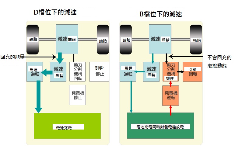

這張圖主要是在解釋B檔時各個機構的運轉情形
基本上B檔時充的電比較少 引擎煞車效果比較強
我們只要知道這兩點就好
所以B檔是在真的需要引擎煞車的時候再打的檔

本帖最後由 sushiboy 於 2012-12-19 10:35 編輯
基本上 B 檔時充的電比較少 引擎煞車效果比較強
我們只要知道這兩點就好
所以 B 檔是在真的需要引擎煞車的時候再打的檔
沒錯,不要再說 B 檔充電比較多了,那就跟剪下獅子的鬃毛一樣... {:016:}

業代那時有交待說下坡路段可以打B檔,原來是這個道理啊!感謝分享!
我還以為是快速充電用的"BATTERY檔"呢~=_=""
