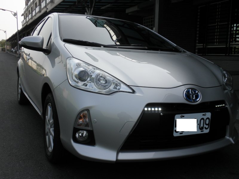

[外觀] 美國 PLASTI DIP 消光黑噴膜 DIY 示範(02/10更新)
发表于 2012-12-22 16:22 | 显示全部楼层 |阅读模式
本帖最後由 bmw5828 於 2013-2-10 15:43 編輯

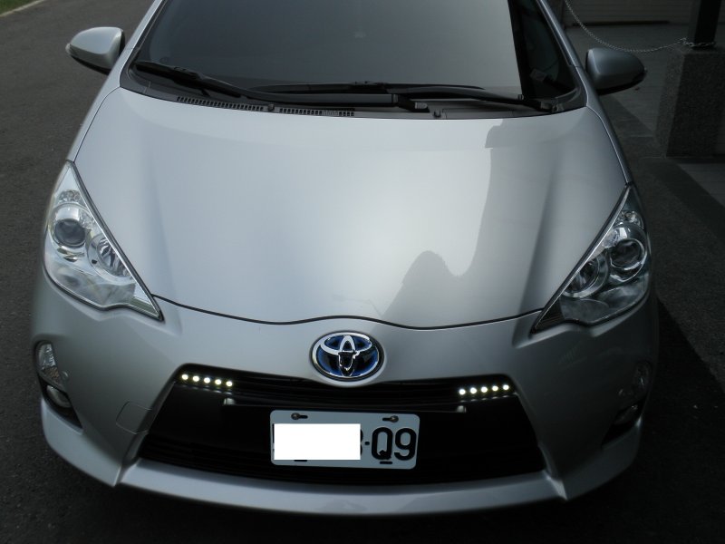

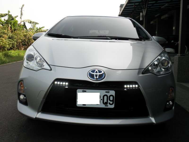

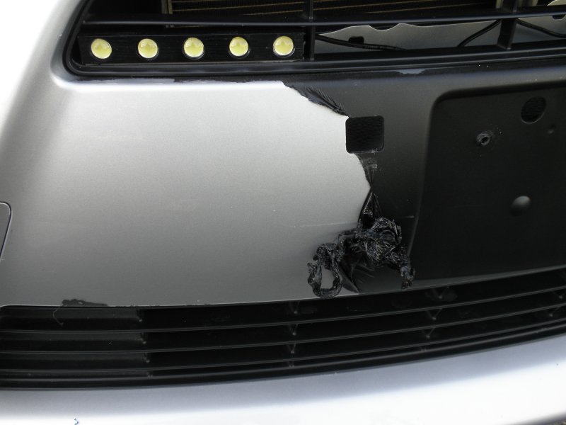

102年 2/10更新
從101年12/22至今約兩個月
使用高壓噴槍洗車 超過10次以上
噴膜耐用性真的不錯
想再找時間重噴改善邊邊不齊的問題(本人龜毛)

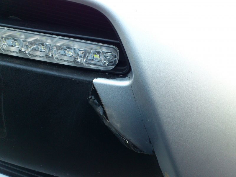

趁有時間把噴膜撕掉
順便觀察時間較長 是否會難撕或殘膠之類
昨天撕完 表面不難撕
邊緣會殘留
但我用蠟可以推掉 不過要花時間
可以買去膠水可以融 比較好擦
烤漆部份無明顯差異
以下分享給大大們

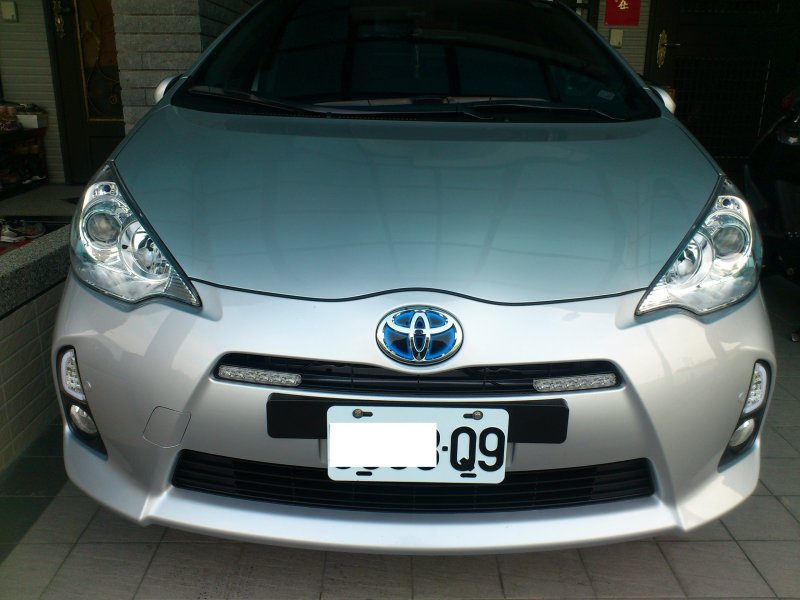

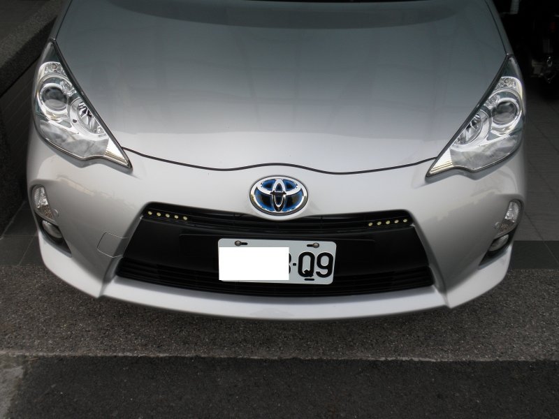

12/25更新 洗車後
今天把車開去投幣式自助洗車
用高壓水槍沖洗
頭尾沖洗共兩次
前保桿噴膜部分並無變化或損傷
噴膜需要較大外力或尖銳物可能才容易受損
目前觀察還不錯
在持續使用和觀察
以上分享給各位
趁今天天氣超好

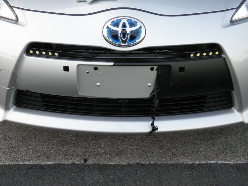

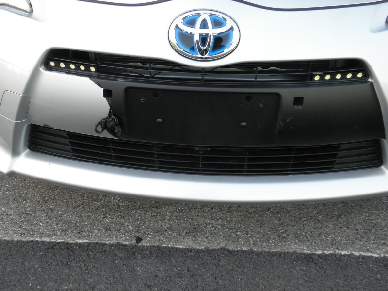

來把前天測試美國 PLASTI DIP 消光黑噴膜 撕掉重噴(之前晚上噴有些地方需要改進)
順便測試撕掉情形
順便跟大家分享

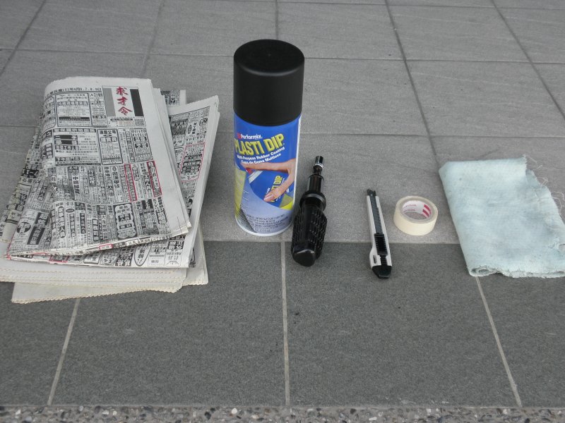

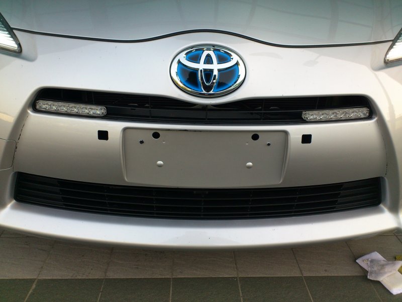

首先當然要先準備傢伙 才能開始動工
以下是我準備的
主角美國 PLASTI DIP 消光黑噴膜+濕3M吸水布+紙膠帶+10號 六角套筒+美工刀+報紙

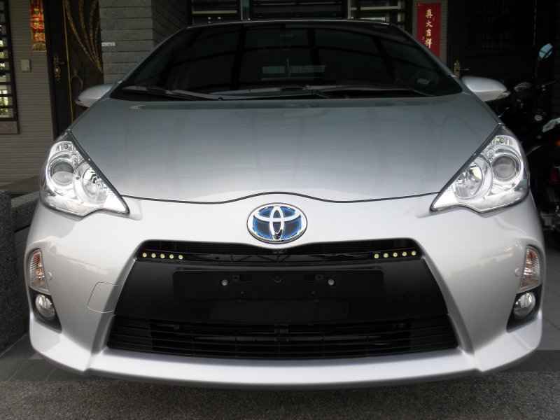

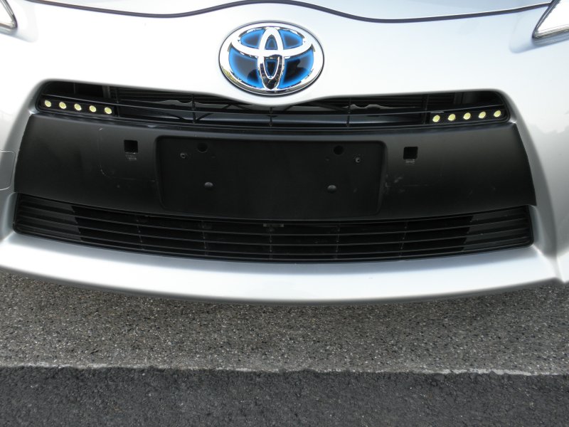

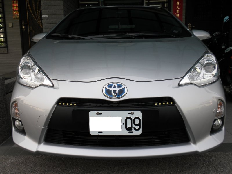

前天測試後取下前先來一張

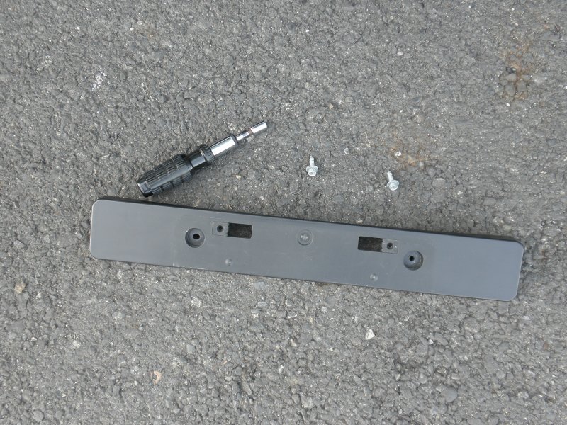

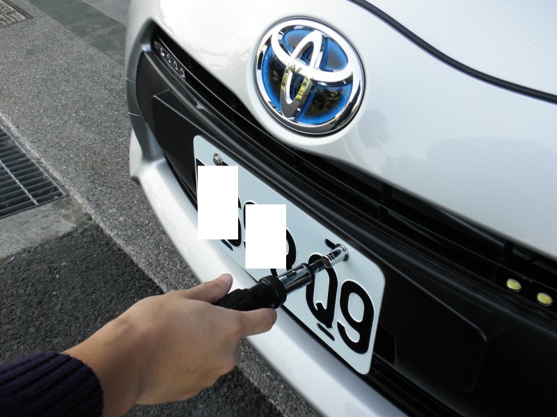

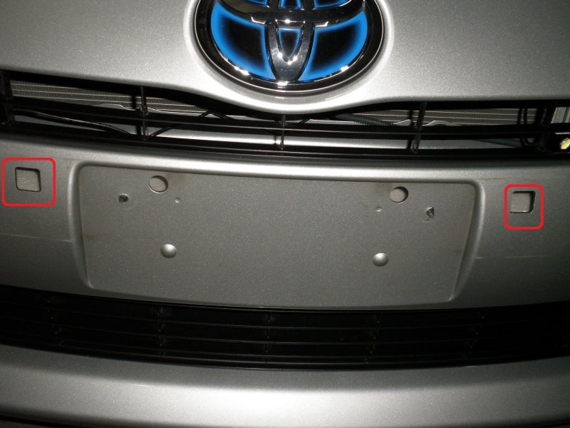

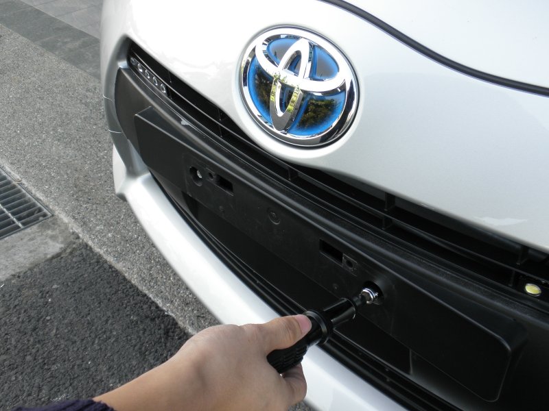

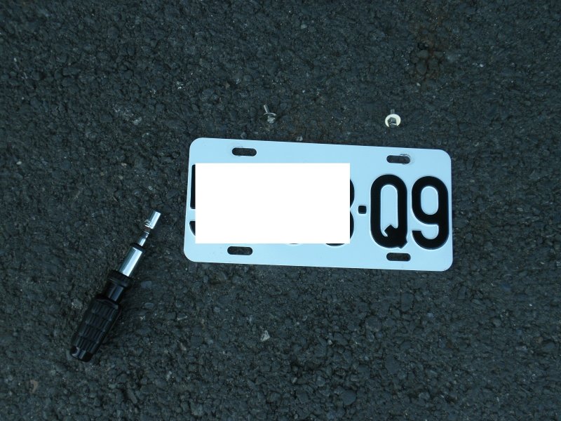

先將車牌取下(10號六腳套筒 兩顆螺絲 逆時針方向取下 即可)
接下來拆牌照飾條 也是(10號六腳套筒 兩顆螺絲 逆時針方向取下 即可)

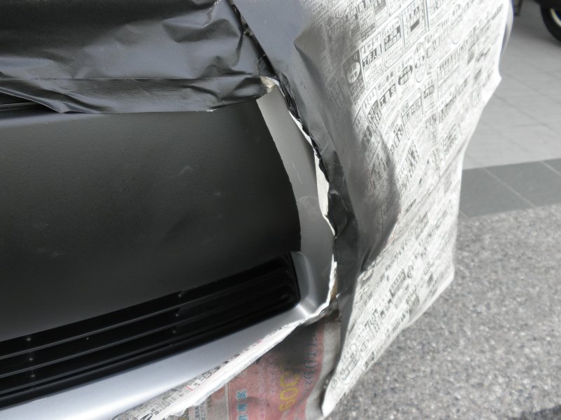

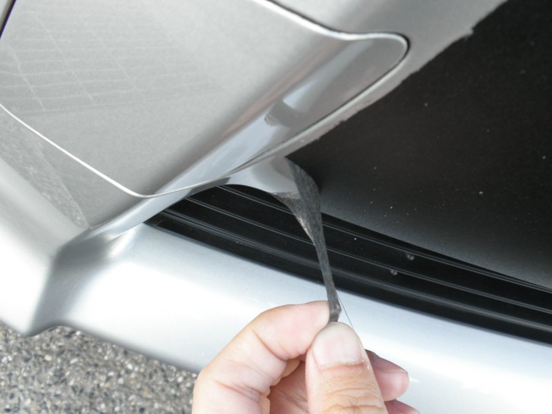

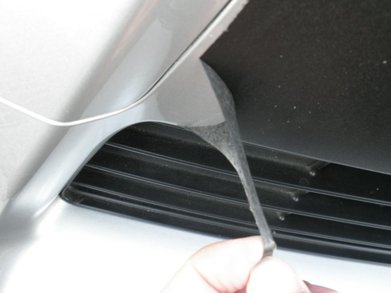

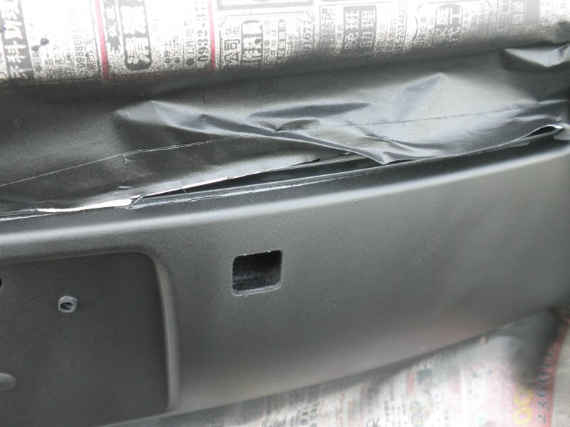

卸完開始撕膜作業 先從邊邊開始
撕的過程真的蠻好撕的
不過整片撕完,邊邊需要再清理一下
即可恢復原樣
撕完用我的3M吸水布擦拭乾淨 等待乾後即可以噴膜作業

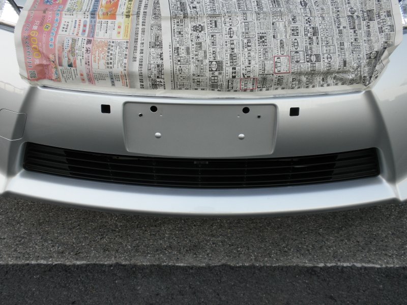

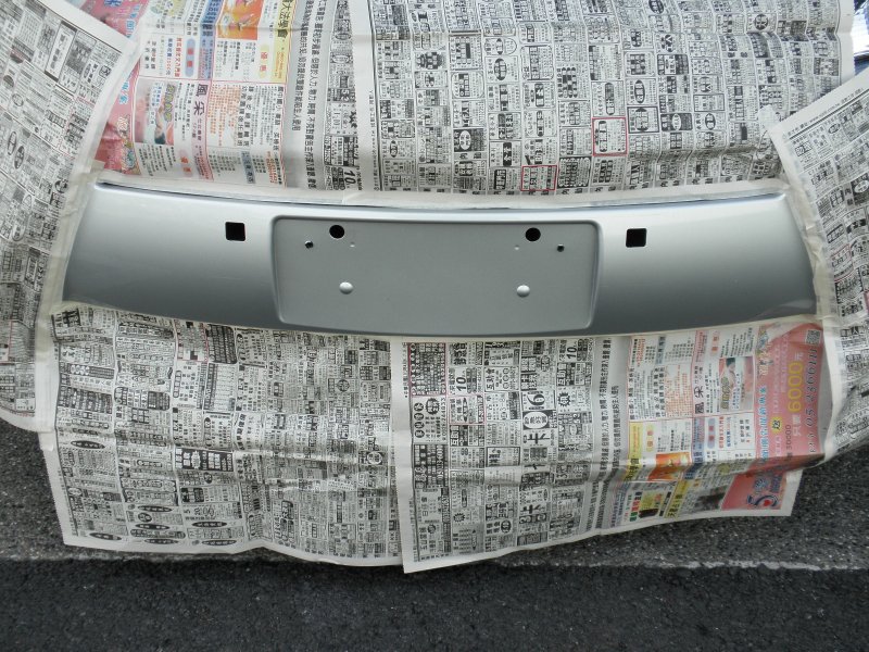

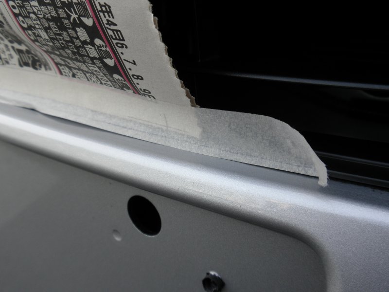

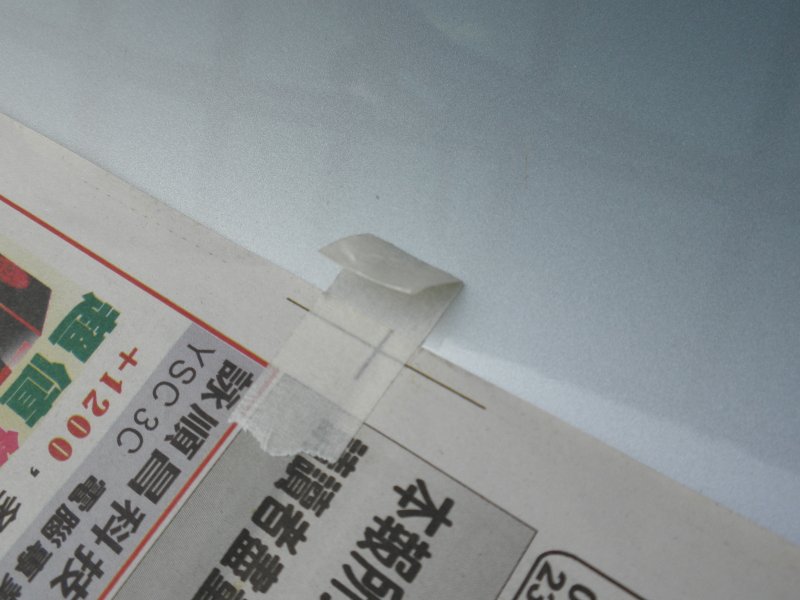

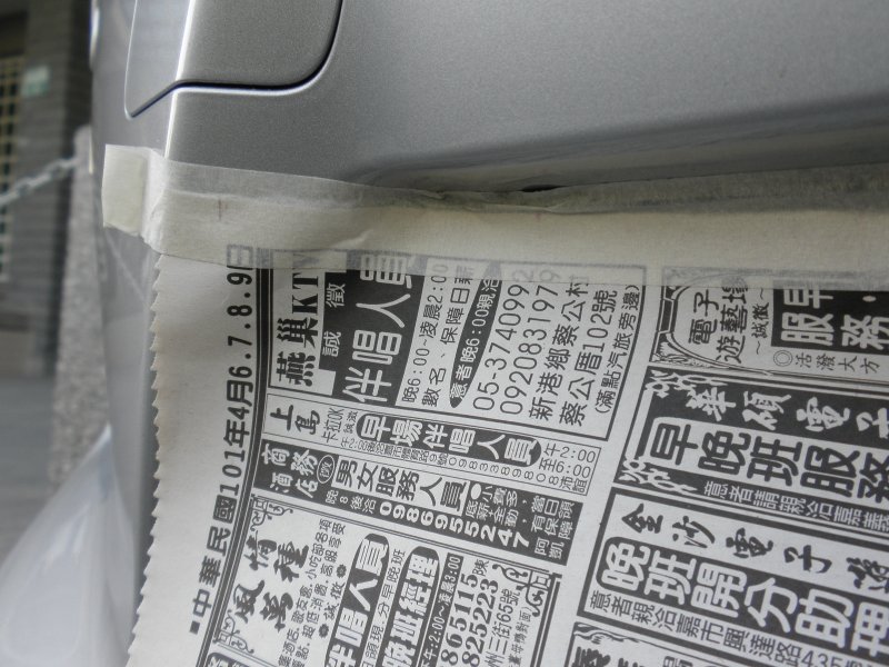

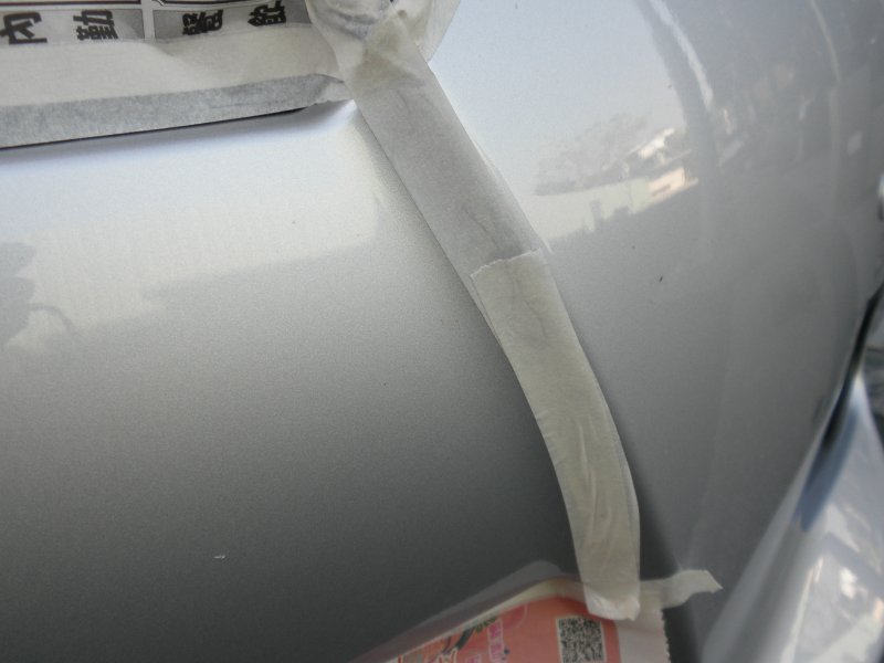

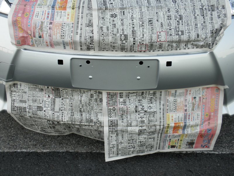

先取紙膠布黏報紙上緣 預留一些要黏車體的地方
(不一定要用這個紙膠布 我是覺得便宜又好用 美術用的 不黏紙也較不會留殘膠 也有專業烤漆用分隔膠帶 盡量不要用透明膠帶類 怕會有殘膠黏在烤漆)

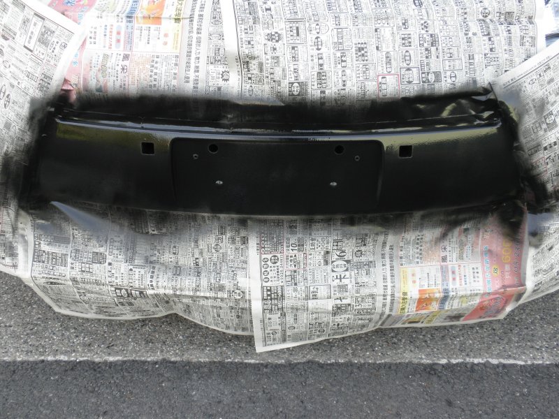

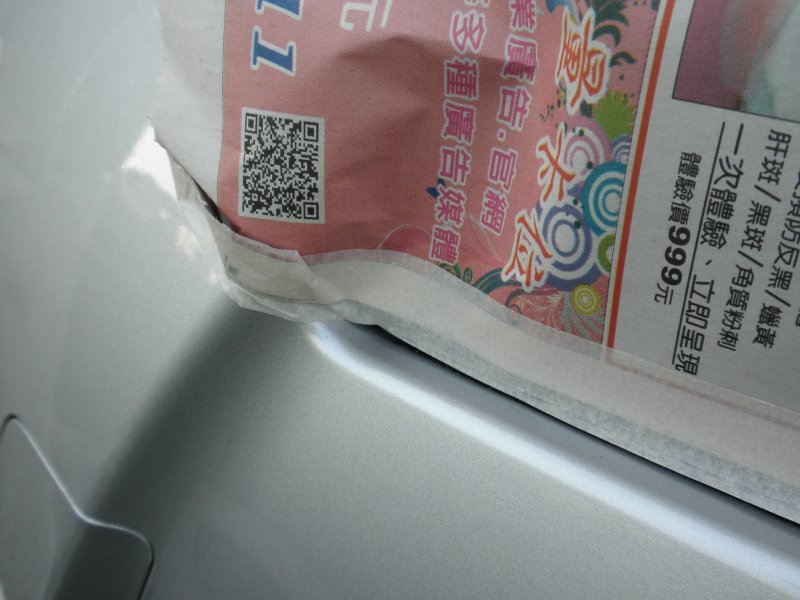

開始將不要噴漆的面積全部遮擋
像我只噴局部面積
較難的是左右兩邊的線條
我是先用紙膠布黏出我要的線條
其他部分再用報紙遮蔽
全部遮蔽完要檢查當天戶外是否有風
噴漆會隨風噴散
風大時建議車體這必面積要加大
不然其他部分也有可能會被分散的噴漆沾黏到喔!

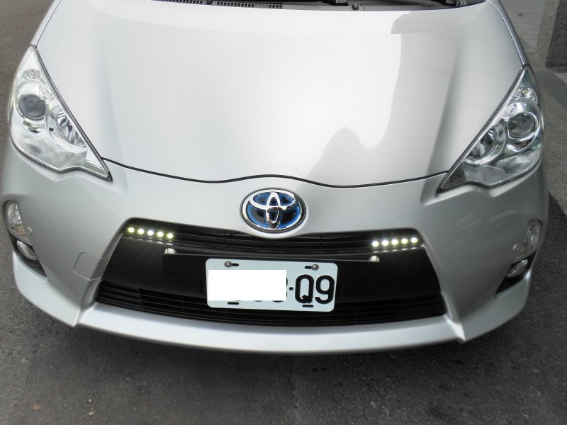

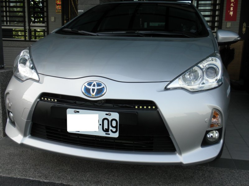

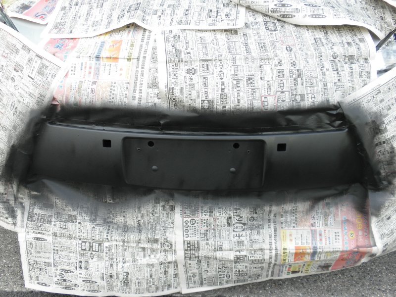

全部就位後
開始噴膜
建議大家噴漆一定要在戶外通風良好的地方 如果室內停車場之內 最好有風扇
噴漆本身味道很重(噴過鐵樂是噴漆的應該都知道)
最好在準備手套和口罩 保護自己 畢竟這個也不是太好的東西
進入正題

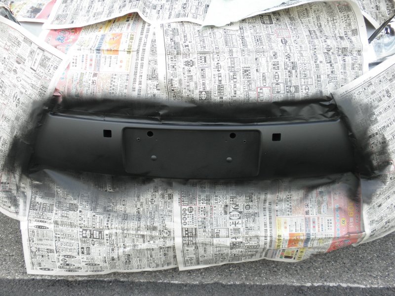

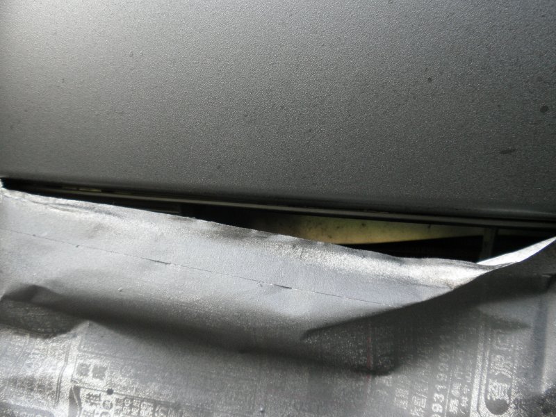

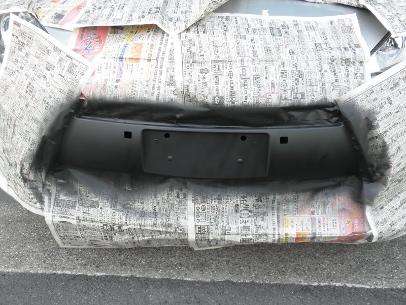

開始噴漆 使用前先搖均勻 拿一張報紙是噴一下
距離保桿大約10-15公分 ,不要太近容易噴漆聚集留漆痕滴,但也不要太遠會飛散浪費噴漆
來回速度不能太快和太慢
大大們自己抓一下即可
第一層 均勻噴完
邊界部分要與報紙遮蔽處都要噴
噴的時候除了正面噴以外 因為我們保桿不是全平面 所以要左斜噴 右斜噴 上斜噴 下斜噴 這樣才能均勻
噴為後大約等待10到15分鐘
待漆乾後比較上述動作再做一次 進行第二層 看大大們決定 3-4層都可以 也可以更多 看自己想要怎樣的感覺 (隨意啦)
我這次噴四層
最後我等大約20-30分鐘(要確定乾 不然到時候手摸到會留指紋....那又是另一種美感)

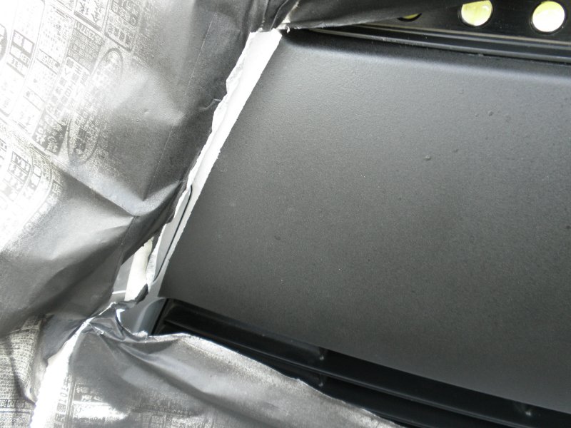

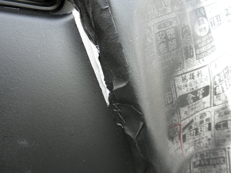

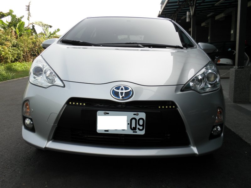

開始撕遮蔽的報紙
這個部分也是成功與否重要關鍵
我個人會使用美工刀刀尖部分輕輕稍微劃過 因為膜乾掉後 會與膠帶部分黏合
輕輕的話就好 不然會劃到烤漆
再用我指甲輕輕將膠帶分離(這個部分大家要細心和小心和耐心)

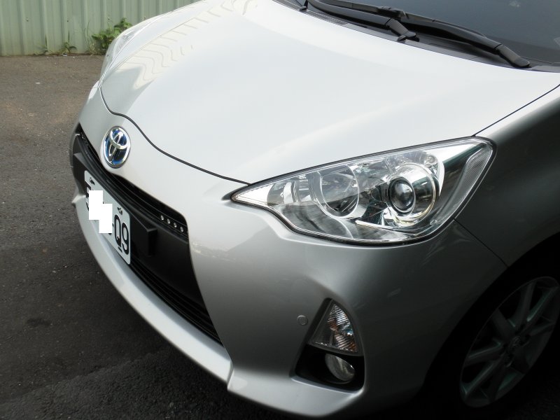

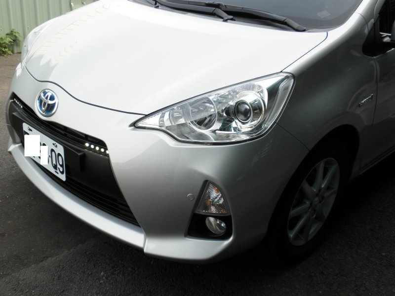

將所有報紙移除 再拿布周圍擦拭乾淨

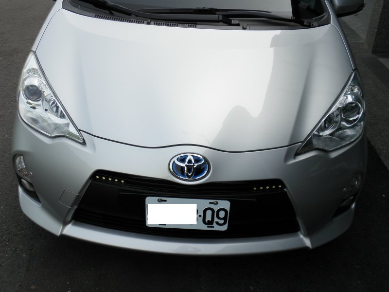

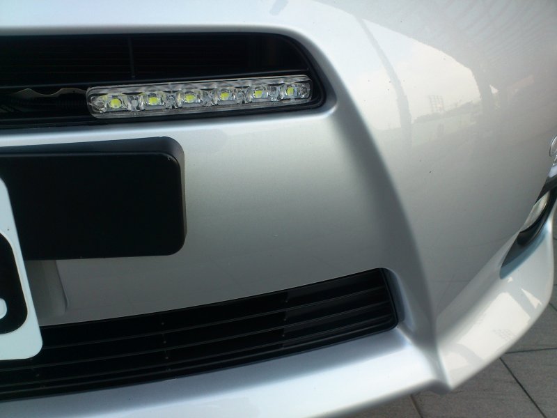

撕完即完成囉!
花點小錢 自己簡單DIY 可以享受樂趣 和愛車的變化 和成就感
哪天看膩直接撕掉 又恢復原樣
那天保桿烤漆受傷可以先用這個噴上去 可以撐到去重新烤漆 又美觀喔!

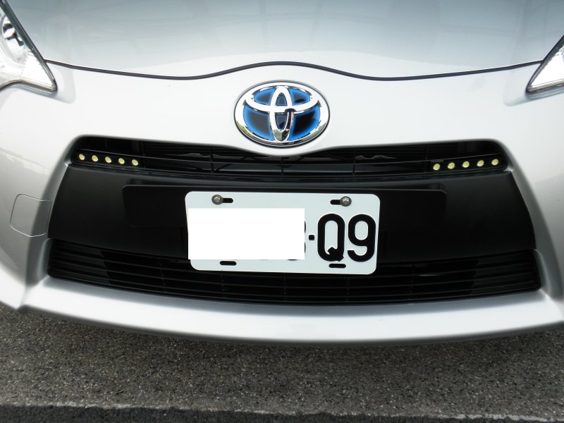

先將牌照飾條鎖回去 記得是調後方有個卡榫要先 插回保桿後的孔內 才可以將螺絲鎖上
