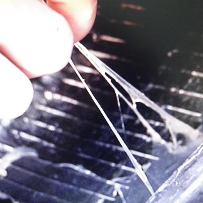

2/1補充:
跟朋友確認到底補胎劑最後會變怎樣
朋友給我一張圖
最後會變成固態薄膜
撕掉即可
非常容易
