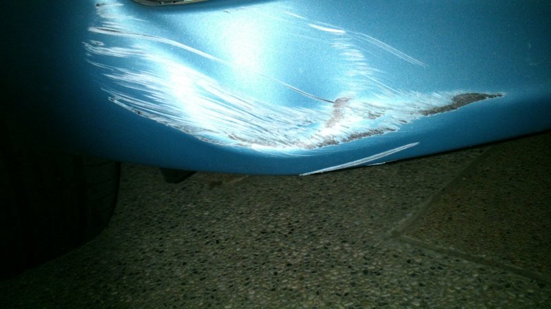

請教前保桿撞到,換保桿還是直接加裝前下巴?
发表于 2013-1-3 05:37 | 显示全部楼层 |阅读模式
右前保桿1
右前保桿1
右前保桿2
右前保桿2
右前保桿3
右前保桿3
車子撞到很心疼,想馬上裝好,但心靜一下查一下資料  可以轉個彎
http://prius-c-club.com/forum.php?mod=viewthread&tid=1514&extra=page%3D1
原廠前保桿皮是 3970
若直接裝前下巴  不知可行?
不知有沒有人直接裝前下巴多少錢?要等多久?是否有推建廠商?
感謝
发表于 2013-1-3 05:58 | 显示全部楼层
先用吹風機把凹陷部分推出來,然後用粗蠟整理過。
再看看實際影響的狀況,如果還是無法接受,可以考慮局部烤漆。
只裝前下巴也挺怪的。
发表于 2013-1-3 06:23 | 显示全部楼层
原廠前保桿皮有含烤漆的費用嗎,我是覺得鈑金烤漆應該比較省,回原廠估看看吧
发表于 2013-1-3 07:29 | 显示全部楼层
記得整個保桿弄到好套餐約6000,可以看apple幫大家整理的維修費用討論文章
原po可以回原廠估價評估一下吧!(小弟保桿第三天就給人家擦到,粗蠟推一推繼續開XD)
发表于 2013-1-3 07:50 | 显示全部楼层
小傷推出來就好了,頂多再去烤一下漆。

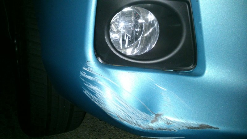

发表于 2013-1-3 08:26 | 显示全部楼层
照這樣的碰撞狀況來看..
保感受傷處沒推回來.下巴上的的密合度也不會很OK的.霧燈也內縮進去了.
再裝一支下巴.還要先擔心是否會有色差的問題...
直接處理保桿應該是最省事的
 楼主| 发表于 2013-1-3 09:03 | 显示全部楼层
感謝大家  我想先找時間回原廠先估一下好了{:045:}
