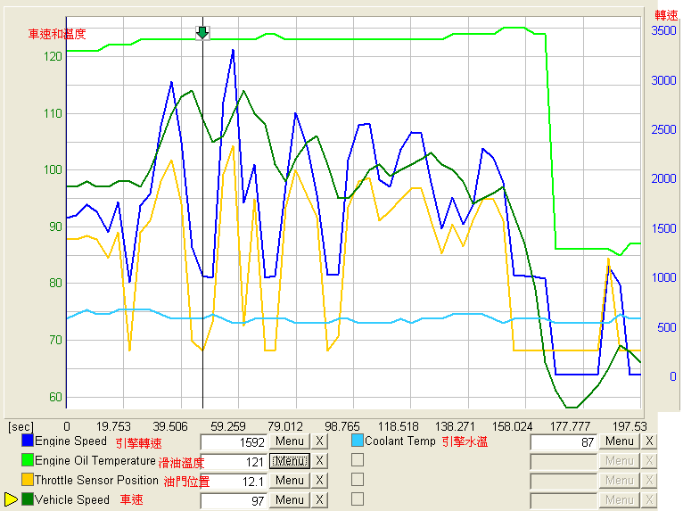

发表于 2013-11-16 20:51 | 显示全部楼层
APPLE 大, 找到答案了,你的 OBDII 顯示的油溫沒問題!
因為 PC 沒有油溫感測器所以讀到的值是ECU油溫預估值。
依據"油門一旦放掉油溫立刻就會降到約水溫的溫度"來判斷,
油門應該是ECU預估油溫的主要參數之一。

 楼主| 发表于 2013-11-16 21:12 | 显示全部楼层
EddieTsai 發表於 2013-11-16 20:51
因為 PC 沒有油溫感測器所以讀到的值是ECU油溫預估值 ...
我就是發現 Prius C 根本就沒有油溫感測器才覺得莫名奇妙
但是用 ECU 下去預估?
還是很詭異啊...
這樣意義就不大了
無法去觀察機油的表現

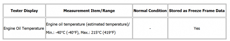

发表于 2013-11-16 21:44 | 显示全部楼层
apple 發表於 2013-11-16 21:14
順便補充一下
如果有在灌油門
油溫很容易就達到150度C
維修手冊上的油溫上限是 215 度 C.
新車不敢太操, 目前我最高還只看到 125 度 C 而已.

 楼主| 发表于 2013-11-16 22:43 | 显示全部楼层
EddieTsai 發表於 2013-11-16 21:44
老實說這還蠻怪異的
因為我每次只要有在灌油門就是150
而且每次都150
但也不會超過
這也太奇怪了
我在想是不是軟體的上限啦...
